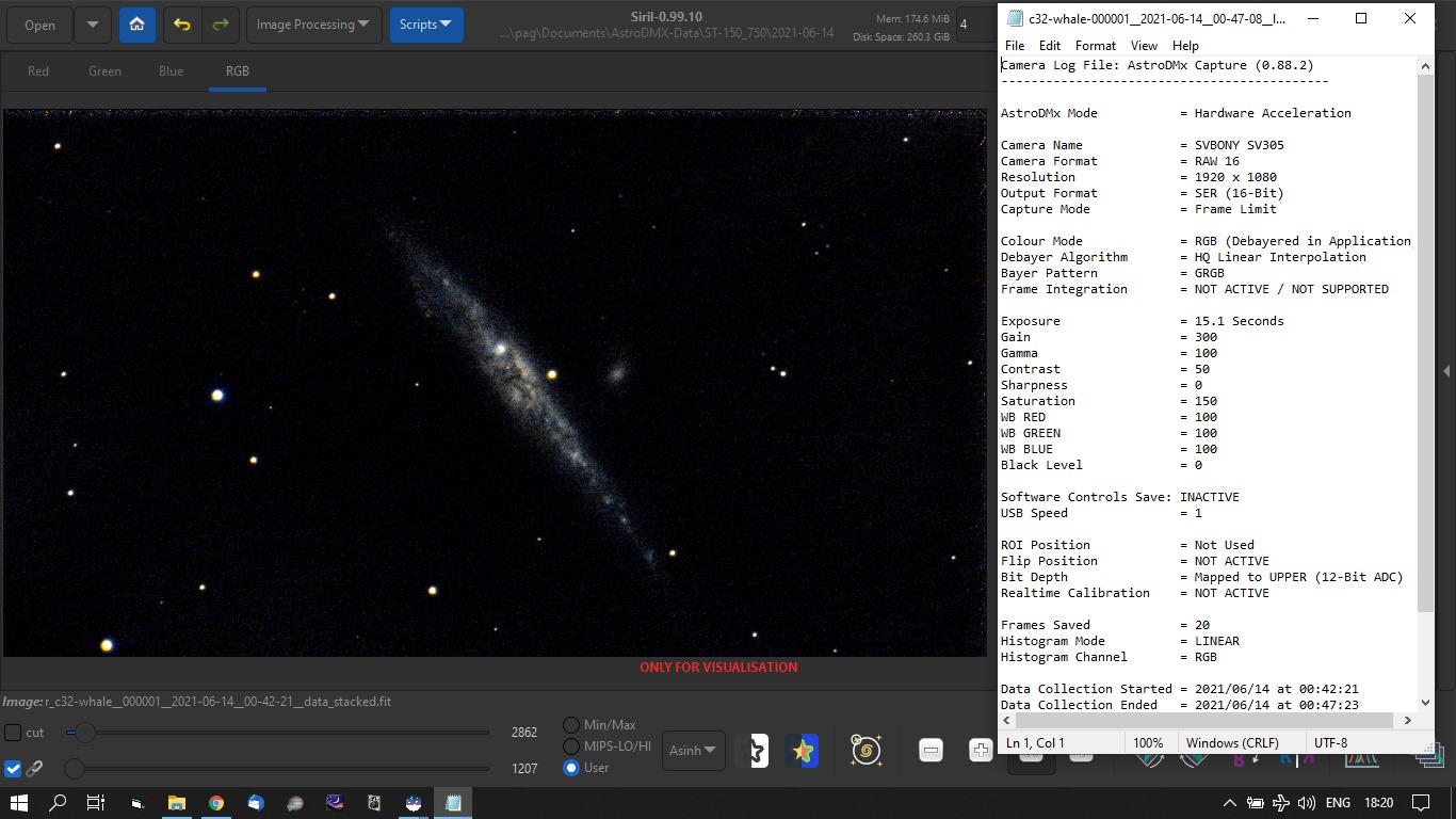

Teilergebnis einer erfüllten Astronacht mit EAA:
Whale Galaxy NGC4631, 20 x 15,1 Sekunden mit StarTravel 150/750 Refraktor und SV305 (IMX290) auf AZ-EQ6 GT. Capture mit AstroDMx und Stacking mit SIRIL. Keine Filter, kein Guiding, keine Nachbearbeitung außer mit SIRIL-Bordmitteln.

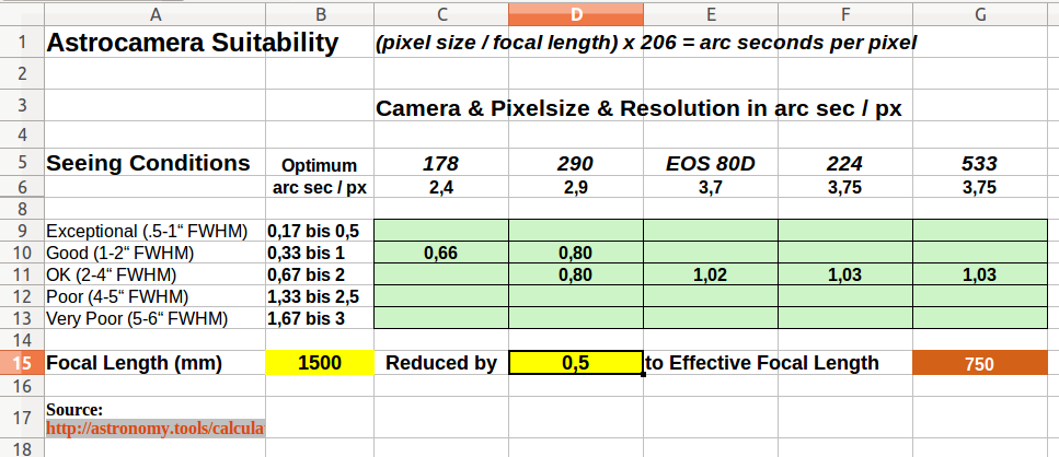

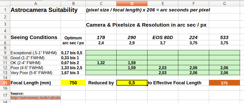

Hallo Peter (@AstroPZ),
die Pro Ausführung braucht man nur, wenn man Guiding machen will. Der Preisunterschied ist gering, ansonsten gleiche Elektronik aber mit USB3!
Sei froh, dass die Bildfelder so "klein" sind. Außerhalb lauert Coma ;-)
Denke mal über Reducer nach und spiele die bei Stellarium durch. Und immer spielt natürlich auch das Seeing eine Rolle.
