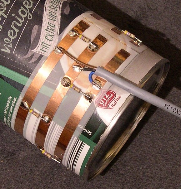

gestern Abend waren bei uns die idealen Bedingungen um mein letztes Selbstbauprojektchen zu testen, eine Taukappenheizung der etwas anderen Art.
Da ich nicht nur wegen einer Rolle Widerstandsdraht eine eigene Bestellung lostreten wollte, habe ich nach Alternativen Umschau gehalten. Mein Fundus bietet Einiges an elektronischen Bauteilen und so war auch ein Sortiment Widerstände vorhanden. Es handelt sich um 1/3W Typen und somit war der passende Wert für 12 Volt Versorgung auch gleich festgelegt, nämlich 470 Ohm, die verheizen bei der Spannung etwa 300mW, passt! Mein kleines Röhrchen für die Fotografie hat ca. 70mm Öffnung, also 10 Widerstände ergeben 3 Watt, das sollte reichen. Nun soll die erzeugte Wärme ja möglichst ins Innere, also Richtung Taukappe / Objektiv fließen und nicht ins All verpuffen. Dazu bedarf es einer guten, flächigen thermischen Ankopplung auf die Taukappen-Außenfläche. Ich erinnerte mich an selbstklebende Kupferstreifen, die ich mal wegen eines anderen Projektchens besorgt hatte. Man bekommt diese im Hobby-Geschäft zum basteln von z. B. Tiffany-Lampen. Drei dieser Streifen habe ich auf einen Polyester-Streifen (in A4 für für Tuschezeichnungen) geklebt, der auf einem Taukappen-Dummy mit etwa dem richtigen Durchmesser befestigt war. Die drei Streifen dienen zum Einen der Wärmeverteilung und zum Anderen als Verdrahtung von zwei Widerstands-Gruppen, die man dann unterschiedlich mit 12V beaufschlagen kann, sodass sich ohne Controller Leistungen von 0,75W 1,5W und 3W ergeben. Die Widerstände wurden in gleichmäßigem Abstand an die Streifen gelötet und leiten über ihre Anschlüsse die Wärme an das Kupferband ab. Nun wurde noch die dreipolige Anschlussleitung angelötet und zum Schluss ein Streifen Heizkörper-Tapete, die hatte ich noch von der Isolation meines C11 übrig, herum geklebt. Hier nun ein paar Bildchen:

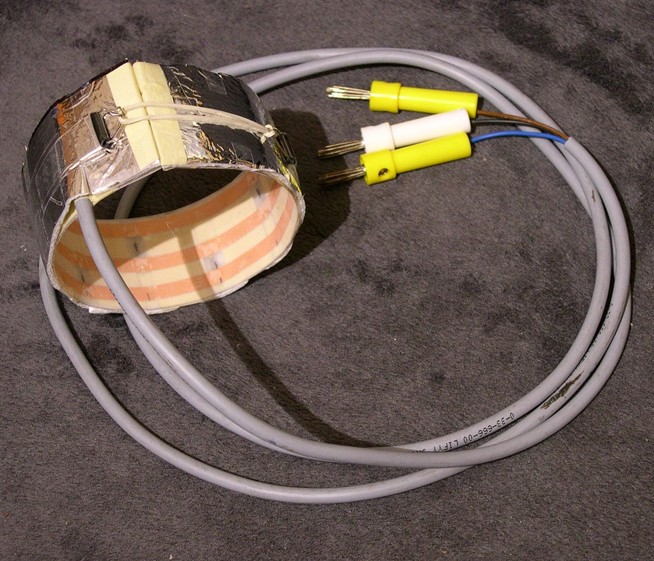

Fertig verdrahtet.
Zwei Haken aufgeklebt und ein Gummi zum verschließen.
Verschaltung der Widerstände:
12V an A / C ergibt ca. 0,75W
12V an A / B ergibt ca. 1,5W
12 V an A+C / B ergibt ca. 3W
Letzte Nacht hat sich die Heizung bewährt. Die Optik blieb trocken, aber den Rest der Ausrüstung konnte ich auswringen ;-).
Vielleicht fühlt sich ja Jemand zur Nachahmung berufen, das wäre der Sinn dieses Postings.
Viele Grüße und möglichst trockene CS,
Reinhard
