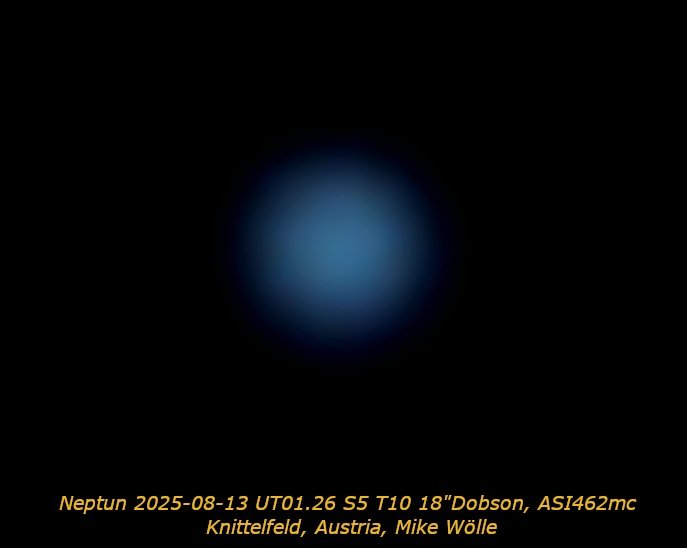

Hallo, so leicht war es noch selten zuvor Neptun zu finden, denn Saturn steht nur ein paar Grade tiefer. Diesmal verwendete ich die Farbcam, denn es ging mir ausschließlich darum, die Farben des Neptun möglichst unverfälscht abzubilden, als Referenz für andere Bilder im IR.
Gleich im Okular fällt die blaue Farbe auf, im 18" Dobs etwas weniger deutlich, im 24" hingegen sehr.
Beim Verrarbeiten des Neptunvideos habe ich darauf geachtet, an der Farbe nichts zu verändern, herausgekommen, ist zufällig meine Lieblingsfarbe:
Atlantablau, das ist auch fast genau die Farbe von meinem Oldtimer:Atlantablau Metallic, ich liebe diese Farbe.
Details kann man natürlich auf Neptun mit einer Farbkamera nicht abbilden, aber darum ging es auch nicht, nur um die Farbe.

Um die wahre Farbe Neptuns zu finden, reicht es kaum, so vorzugehen.
Wie war denn die Kamera eingestellt?
Welche Referenzen hast Du ggf. hinzugezogen? Die Farben der NASA sollen ja nun nachweislich nicht die tatsächlichen sein.
Den bläulichen Eindruck am Teleskop wird Dir sicher jeder bestätigen. Aber Dein Bild erscheint mir dagegen zu dunkel und zu tiefblau. Tatsächlich soll eher eher hellblau sein...
Rudolf
Hallo Rudolf, ja klar, wenn man an der Helligkeit dreht wird die Farbe heller, logisch. Mir geht es mehr darum ob es mehr grün oder mehr blau sein soll und ich denke das passt so..

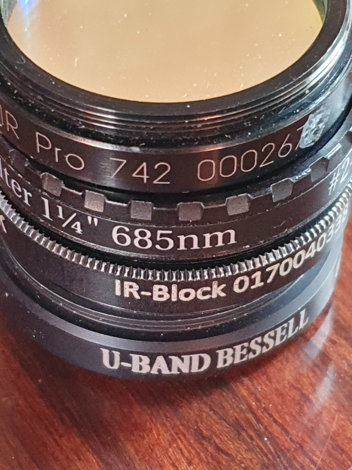

auf der Farbkamera ASI462mc (Glas über dem Sensor habe ich entfernt) habe ich als IR Sperrfilter den Astronomik 0170040338 drauf.
Auf der Monokamera ASI462m verwende ich meist den Astronomik IR Pro 742
Für Neptun auch den Baader IR Pass 685nm
Für die Venus im UV den U Band Bessel.
Interessant für Neptun wäre auch ein Filter mit etwa 850 bis 890nm, denn hab ich aber nicht.

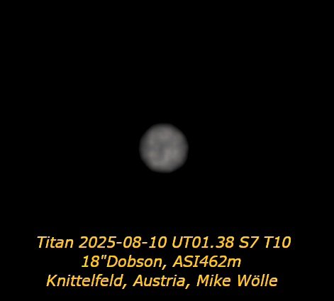

Es ist wesentlich einfacher auf Titan "etwas" zu fotografieren, da die Belichtungszeiten sehr viel kürzer sind, ausserdem kann man auch mit der Mono ohne IR Passfilter erfolgreich filmen, das geht bei Neptun nicht.
Ob das, was man den filmt, real oder nicht kann ich noch nicht sagen, jedenfalls ist es auf Titan bei sehr gutem Seeing möglich.
Während Neptun mit Mono ohne Filter nichts offenbart, sieht das bei Titan so aus:
Ob das real ist oder nicht kann ich erst sagen wenn ich mehr Fotos habe, aber das geht eben nur bei S7 bis S10 und das ist selten.

Ob das, was Du da auf dem letzten Bild zeigst, real ist, bedarf zweierlei Nachweises: Zweites oder drittes Video (am besten mit gedrehter Kamera, anderer Stelle auf dem Senosr etc) kommen zu dem gleichen Ergebnis, oder jemand anders nimmt gleichzeitig eine ähnliche oder gleiche Struktur auf.
Bis dahin sieht es für mich salopp gesagt nach hochgerechnetem Rauschen aus.

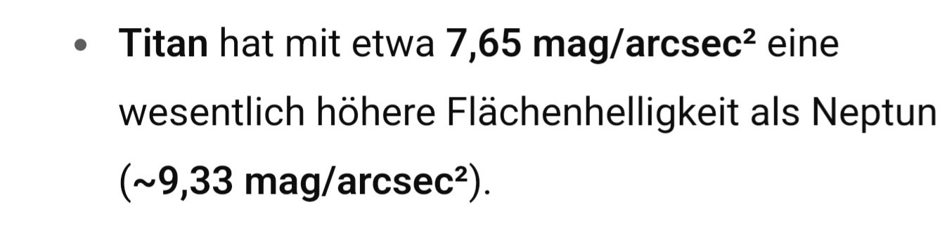

Hallo Rudolf, nein das ist nicht unlogisch, denn es geht nicht um die Helligkeiten von Neptun und Titan sondern um die Flächenhelligkeiten:
Dazu kommt noch, dass Titan einen viel rötere Farbe hat als Titan.
Daher komme ich bei Titan auf ca. 150 fps, bei Neptun auf magere ca. 50fps.
