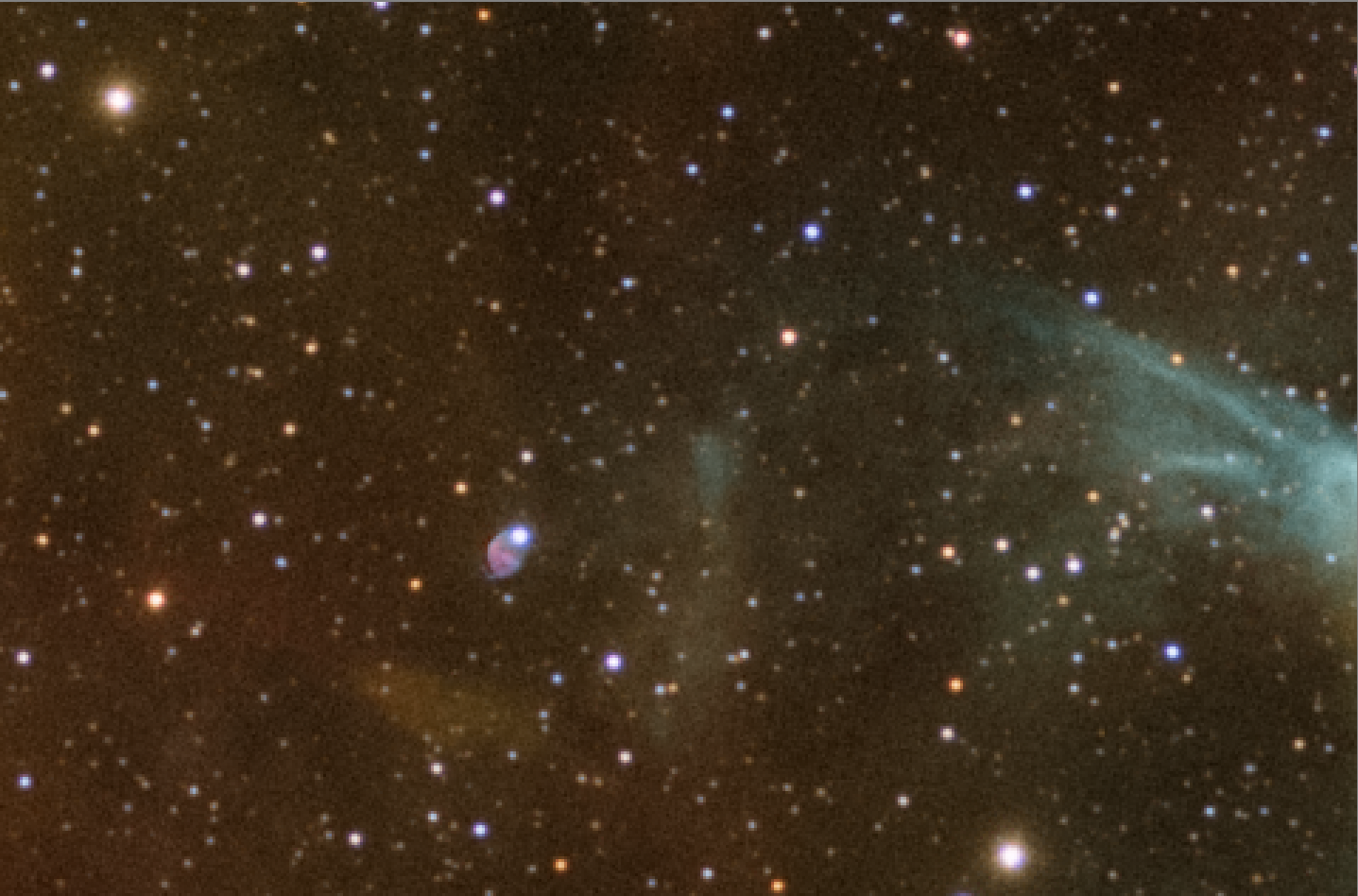

Hallo Peter
Ich kann mich ganz schwer an deinem Bild orientieren.
Die Sterne sind alle gleich groß und ein paar fehlen .......
So kommt mir das vor.
Den Pn finde ich auch nicht .
Ein PN in der Kassiopeia zeigen.
Er ist eingebettet in eine Supernovaüberrest .
Diese würde schon 1953 entdeckt . Der kleine PN ist erst viel später 2011 .
Man dachte zuerst es wäre eine kleine Galaxie .
Kannst du mir mal dabei helfen.
Die Region ist verdammt interessant .
Gruß Frank

Hallo Peter
Gruß Frank

Hallo Peter

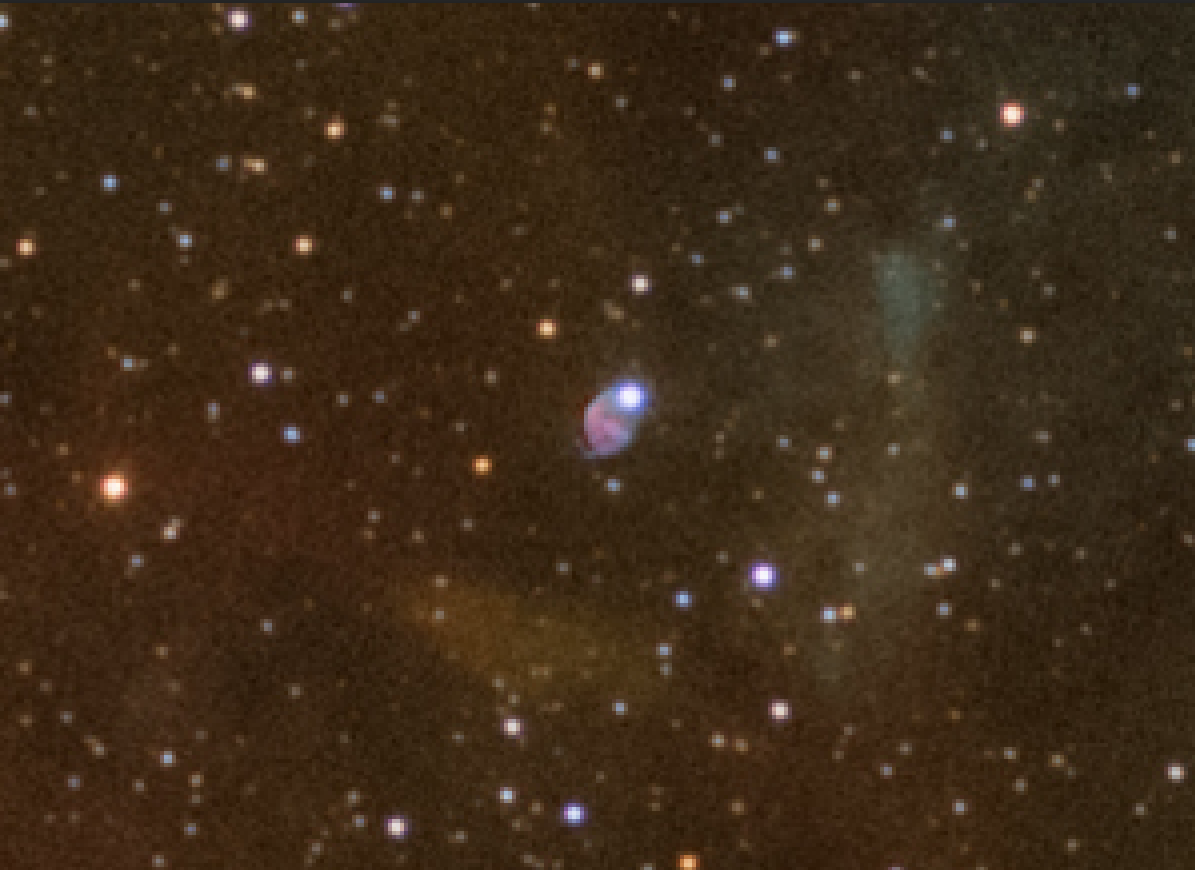

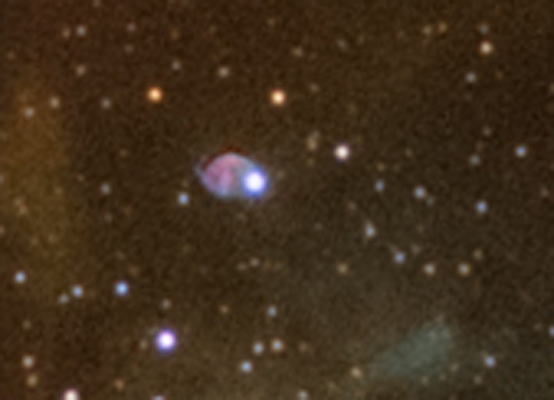

Das Schwänzchen ist das auf allen Aufnahmen zu sehen ? RGB OIII SII Ha .
Ich habe die Vollversion mir heute angeschaut .
Das erklärt vieles .

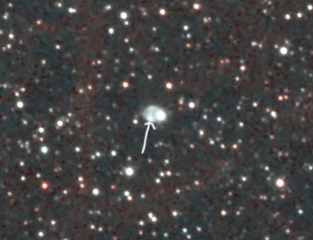

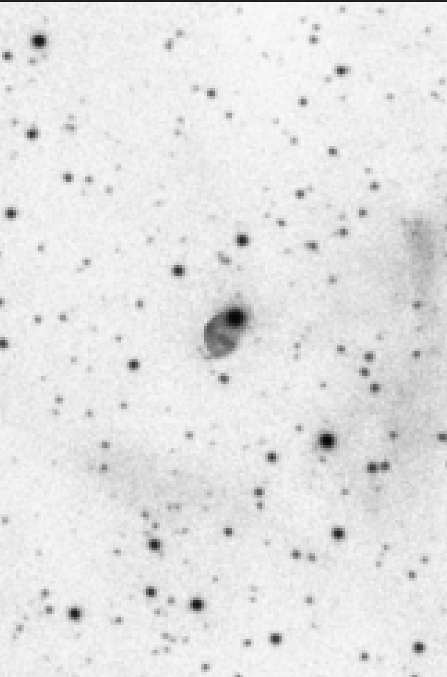

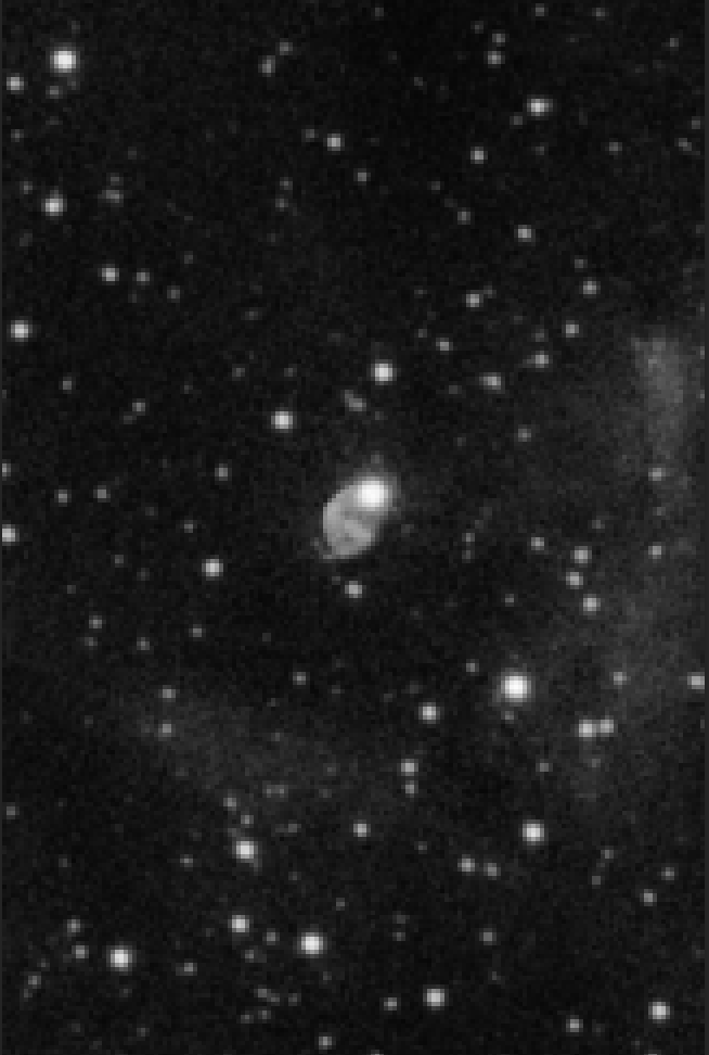

Ich habe mir gerade mal Profi Aufnahmen angeschaut dort konnte ich keinen Schwanz entdecken.
Kandidaten für planetarische Nebel PDF mit Bilder.
IPHASXJ022045.2 + 631135
Wäre interessant .
Auch die helle Region unten im Nebel sieht man bei dir nicht . Auf den Profi Aufnahmen ist es zu sehen.
Gruß Frank

interessante Sache, aber leider habe ich gerade keine Zeit. Aber ich habe heute auch schon woanders nachgeschaut, aus dem gleichen Grund, wie du.
Das "Schwänzchen" ist bei mir quasi nur im OIII zu sehen, das letzte Ende davon auch ein wenig im Ha. Das sieht man auch an den Farben. Ich liefere die Bilder nach...
Aber man muss aufpassen, dass man nicht Äpfel mit Birnen vergleicht. In deinem Bild kann man auch etwas von dem kleinen Teil ahnen (gelber Pfeil), ist nur vergleichsweise unscharf. Aber das OIII ist in der Aufnahme auch viel schwächer als bei mir, das sieht man z. B. daran, dass die rot markierte OIII- Zone dort nicht zu sehen ist. Das gilt auch für die verlinkte Profi-Aufnahme, auch wenn sie natürlich höher auflöst. Die von dir hervor gehobene helle Region gibt es in anderen Aufnahmen auch nicht. da sind nur Sterne, wenn ich mich nicht irre.
Das ist jedenfalls eine spannende Sache - Artefakt oder nicht? Ich muss nur jetzt erstmal aufhören, komme aber baldmöglichst darauf zurück....

so, ich habe mir die Daten nochmal mit der Lupenbrille angesehen. Ich bin ziemlich sicher, dass der kleine Fortsatz an G132.8+02.0 kein Artefakt ist. Er ist auch in den Rohdaten zu erkennen, wenn auch vielleicht etwas zu sehr geschärft. Eine 350% Ansicht vor und nach dem Entrauschen (NXT, Camera Raw) und Schärfen (Highpassfilter) zeigt folgenden Vergleich:
Auch in der Aufnahme von Jerry Yessavage (Jerryyyy) ist der Fortsatz ansatzweise zu erkennen: https://www.astrobin.com/x8m1xr/#rE. Er hat mit seinem Celestron Edge 11" draufgehalten. Allerdings sieht man im weiteren Feld seiner Aufnahme, dass sie, was das OIII angeht, bei weitem nicht so tief reicht wie meine.
Wie dem auch sei, wenn mir in der Bearbeitung aufgefallen wäre, dass das Schwänzchen ggf. etwas überschärft ist, hätte ich es wohl ein wenig zurück genommen.
Peter

Hallo Peter
Das sehe ich auch so das da etwas sein muss .
Werde bei mir auch noch mal schärfen.
Bei Jerry und mir und der profi Aufnahme sieht man ganz deutlich den hellen Teil unten im pn . Bei dir ist das nicht so .
Gruß Frank

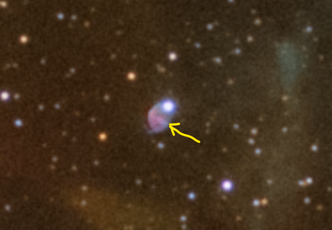

Hallo Peter

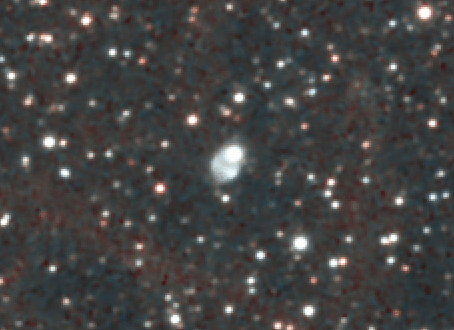

Ich habe mir deine Aufnahme angeschaut und mir sind die Kleinigkeiten die man übersieht wichtig.
Du hast eine Methode ausprobiert mit Filter ,Bildbearbeitung usw.
Was passiert mit dem Bild . Mit den Objekten im Bild zb . kleiner Pn usw. Das ist wichtig finde ich.
Das der Gesamteindruck super ist keine Frage.
Die Details sind aber entscheident.
Ich meine dein Pn hat andere Details im PN .
Bei der Version sehe ich das gleiche auch in meinem Bild .
Bei dir sehe ich das nicht so .
Wodurch das passiert wäre interessant.
Vielleicht durch den SII Filter . Oder etwas anderes .
Ein Bicolor Bild kommt der Realität sehr nahe .
Was passiert wenn man andere Methoden macht .
Gruß Frank

Hallo Frank,
ich weiß wirklich nicht, was du in deinem Bild siehst, was bei mir nicht da ist. Ich weiß auch nicht, worauf du eigentlich hinaus willst. Du qualifizierst das Bild ab, wegen "Kleinigkeiten", die man angeblich in meinem Bild nicht sieht. Ehrlich gesagt finde ich, dass man die Details, die man in meinem Bild sieht, bei dir gar nicht oder nicht besser erkennen kann. Mit dem Bild von Jerry will ich meines gar nicht messen, er hat mit einem C11 bei 2800 mm Brennweite mit einer Auflösung von 0,272 "/px fotografiert. Ich habe 2,046 "/px. Das ist Faktor 7,5!!
Das, was du in deinem Bildausschnitt oben markiert hast, ist das, was ich bei mir "Bauchbinde" genannt habe. Es ist ein hellerer Bereich, der bei dir als ausgebrannter grünlichweißer Bereich erscheint und in meinem Bild Differenzierungen zwischen Ha und OIII aufweist. Im OIII sind die Differenzierungen noch deutlicher, wie du oben in #24 sehen kannst. Aber es ist halt ein HSO Komposit und deshalb sieht man auch das strukturärmere Ha. Ein SII Signal ist an diesem PN nicht vorhanden. Der helle Bereich auf den du abhebst, ist bei mir zwar nicht so hell bzw. ausgebrannt wie bei dir und auch nicht auf Kontraste optimiert, denn ich hatte ja ein anderes Ziel bei dem Bild und habe Ha und OIII ganz anders gewichtet als du. Trotzdem sieht man meiner Meinung nach mehr Details als in deiner Aufnahme, nicht weniger.
Mit ein bisschen mehr Kontrast kommen die Strukturen noch besser heraus. Hier ein Ausschnitt bei 400%:
In SW und invertiert noch deutlicher:
Ich habe deine Version des kleinen PN (jpg von deiner Astroseite) und meine (jpg-Version von meiner Astrobinseite) mal übereinander gerechnet.
Ich denke man sieht, dass es nicht so ist, dass mein HSO Komposit weniger Details zeigt als dein HOO.
