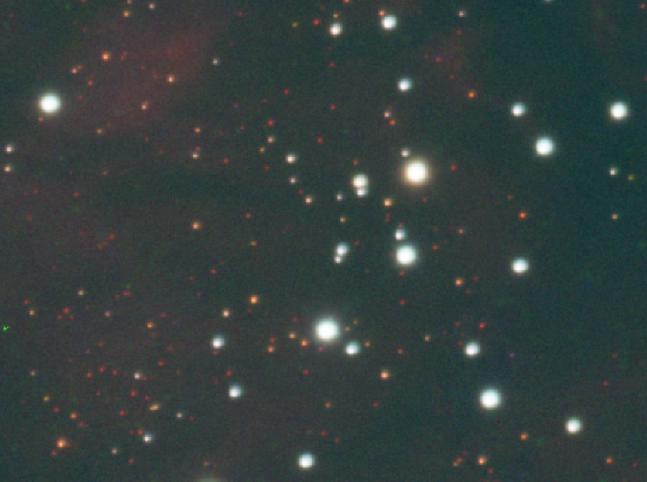

ich möchte mich Deiner Frage anschließen, da ich ein vergleichbares Problem habe: die R, G, B und L Sterne haben auf Grund z.B. unterschiedlicher Fokuspunkte beim Autofokus oder schlichtweg auf Grund unterschiedlicher Guiding-Daten o.ä. eine unterschiedliche Größe. In der Folge haben manche Mono-Bilder am Ende einen z.B. blauen Ring um die Sterne.
Ich fände es deshalb spannend zu erfahren, wie andere ihre Mono-Sterne erzeugen. Das Einbringen des L-Kanals erzeugt bei mir meist auch mehr Probleme. Die Sterne bekommen dann einen überbelichteten Kern.
Hier im Beispiel eine RGB-Kombination (lediglich R, G, B gestackt und dann die Kanäle zusammengeführt. Hintergrundkorrektur und photom. Farbkalibrierung). Man sieht, dass R wesentlich besser fokussiert war, da es viele kleine rote Sterne gibt und die großen Sterne einen türkisen Saum haben.
Wie würde man dies retten?
