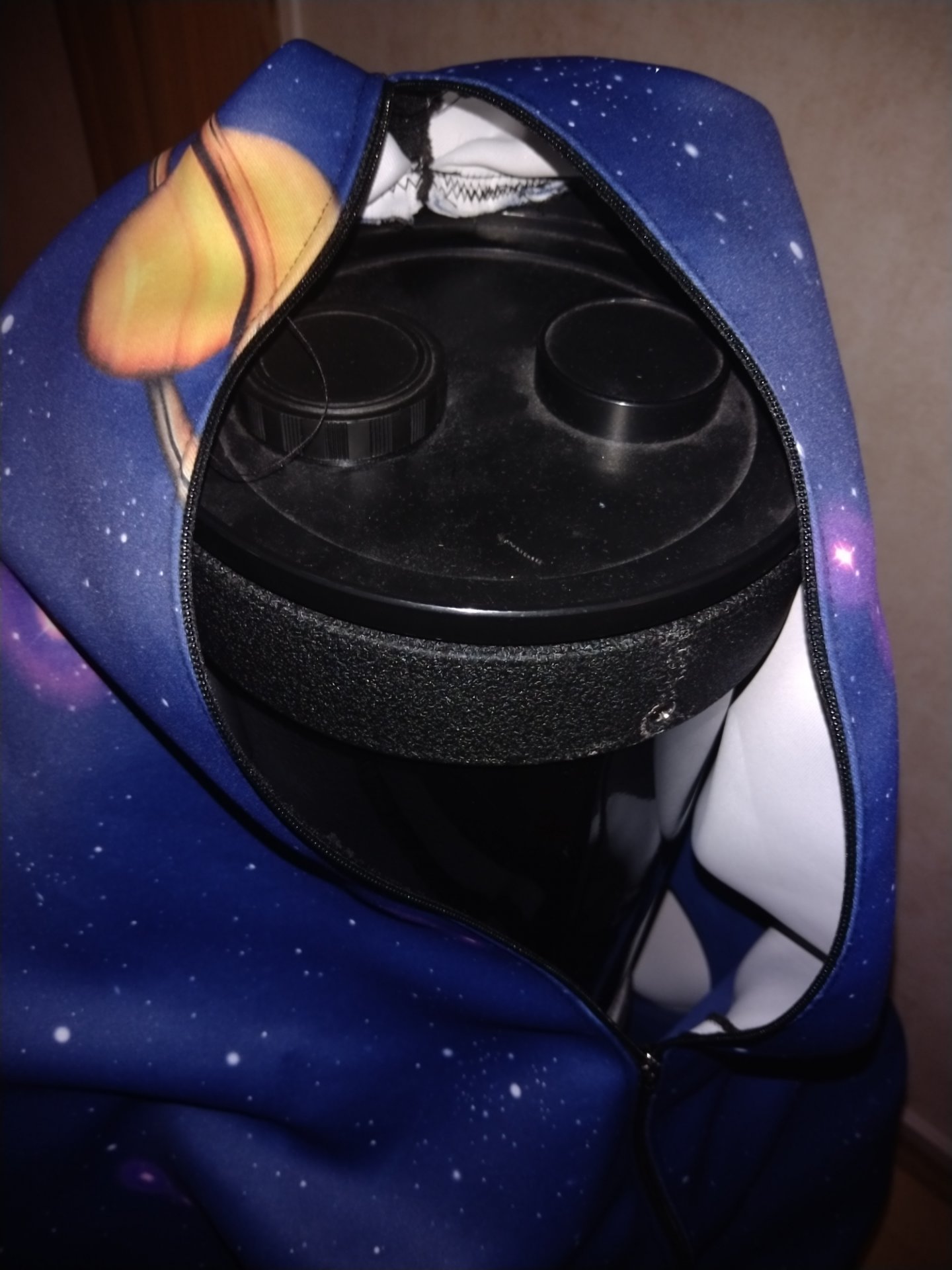

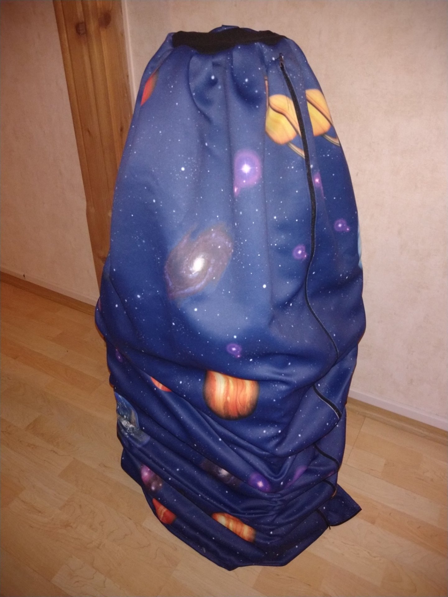

Der Überzug wurde von einer befreundeten Schneiderin heute vorbeigebracht. Ein cleveres Feature von Ihr ist der von zwei Seiten zu öffnende Reißverschluß für die zweite Öffnung, so kann man bei der Beobachtung mit Störlicht das Tuch mit der großen Öffnung über die Rübe ziehen und das kleine Löchlein um den Okularauszug platzieren um Streulicht auszusperren. Oder einfach nur die Optik oben rausgucken lassen und den Unterteil vor Dreck zu schützen. Oder als Tubusisolierung zu nutzen.
