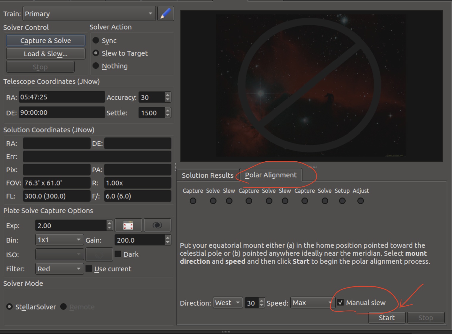

KStars hat übrigens eine Polar-Alignment-Routine im Align-Modul. Die kannst Du auch mit einem manuell geschubsten Teleskop verwenden.
Das ist dann noch viel genauer. Hake einfach "Manual slew" an und drücke dann auf Start.
LG Wolfgang
Die Polar-Alignment Methode benutzt auch nur Plate-Solving um die Position festzustellen. Für mich hat sich da bisher in der Präzision kein wirklicher Unterschied ergeben. Vielleicht habe ich es auch falsch benutzt... aber viel getan hat sich da bei mir nicht. Das mit dem Manual Slew war mir schon bekannt.
