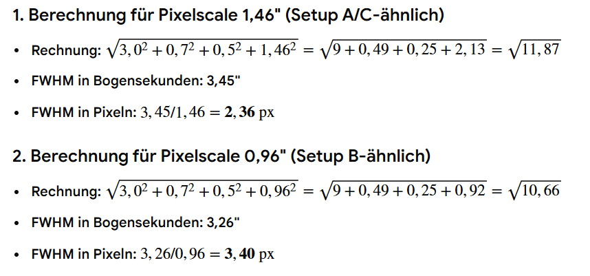

Was liefert eine gegebene Kamera/Teleskop Kombination unter hiesigen Bedingungen an realer Auflösung und welches Setup passt dazu.
Ich hatte mir zur Galaxy Season mir den SW Esprit 120 geleistet den ich bisher mit einer 3,76µm OSC Kamera (Setup A) sowie zuletzt mit einem IMX410 Sensor (5,94µm) (Setup A1) getestet habe. Mit dem IMX410 ist das Sampling besser angepasst und das ganze Setup deutlich gutmütiger und nahezu ohne Auflösungsverlußt gegenüber dem IMX571 Sensor.
Parallel nutz ich noch den Epsilon 160 (Setup B) bei 530mm Brennweite, ebenfalls mit einem IMX571 Sensor.
Jetzt bin ich an einem Punkt angelangt wo ich mich frage was bringt mir der SW Esprit 120 tatsächlich.
Die Ergebnisse die ich bisher verglichen habe zeigen tatsächlich keinen Auflösungsgewinn mit der längeren Brennweite.
Das besondere ist hier das ich bei Setup A1 und B praktisch identische Pixel Scale von 1,46" habe.
Wenn man noch die weiteren Störfaktoren wie Guiding, Optik/Justage mit einbezieht zeigt bereits die Formel wo die Grenze liegt.
Daher gewinne ich auch keine zusätzliche Auflösung, was die Praxis zeigt.
Bedingt durch unsere Seeing Bedingungen wird man auch kaum unter 2,5" Seeing kommen.
Bei dem von mir durchschnittlich gegebenen Seeing von 3" kommen folgende Auflösungswerte heraus :
Daher auch kein Zusatzgewinn wenn ich am SW Esprit 120 die 3,76µm nutze.
Das deckt sich ziemlich mit den verglichenen Bildern.
Die Erkenntnis für mich ist nun, das ich eigentlich gut auf den SW Esprit verzichten kann.
Ich habe trotz der längeren Brennweite und den größeren Pixeln eine 4-fach längere Belichtungszeit im Vergleich zum Setup B.
Hinzu kommt dass die größere Öffnung des Epsilon eine höhere Auflösung ermöglicht.
Beim Esprit bekommt man dafür, speziell mit den größeren Pixeln, die schöneren Sterne ohne Gefahr in die Sättigung zu kommen.
Eventuell habe ich in diesem Vergleich noch was übersehen. Von daher bin ich offen für euren Input bzw. Erfahrung.

wie du ja aus deiner Berechnung sehr schön erkennen kannst, hat das Seeing, wie zu erwarten war, den größten Einfluß auf den FWHM-Wert.
Der Einfluß des Seeings ist aber sehr stark abhängig von der Luftmasse vor deiner Aufnahmeoptik und diese hat, im Fall deines Epsilon 160, immerhin das ca. 1,8-fache Volumen gegenüber dem Esprit.
Unterm Strich dürfte also dein Esprit weniger seeinganfällig sein und die bessere Auflösung (kleinere FWHM-Werte) liefern. Hinzu kommt sicher noch der Einfluß des Tubusseeings beim Epsilon.
CS Dietmar

das ist natürlich auch ein valider Punkt. Die Turbulenzen vor der Optik muss man wohl in bodennahe und höheren Lagen unterscheiden.
Bei den bodennahen Turbulenzen hat man es mit Wirbel und Zellen von angeblich 5-20cm zu tun. Die hängen dann wieder stark von den Rahmenbedingungen wie Temperaturgradienten zwischen Öffnung und Boden ab. Wenn es kälter ist würde wohl schon ein daneben stehen einer Person Einfluss machen.
Bei mir im Garten mit grüner Wiese dürfte dieser Effekt nicht sehr dominant ausfallen.
Die bisher angestellten Vergleiche mit einem 4" APO und fast identischer Brennweite wie mein 160mm Epsilon lassen in der Auflösung dennoch den Epsilon leicht vorne liegen.
Problematischer sehe ich da die Grenzschicht über dem Hauptspiegel die eigentlich nie verschwindet und nur durch saugende Lüfter hinter dem HS einigermaßen in den Griff zu bekommen ist. Das sieht man deutlich wenn man zwischendurch den Lüfter abschaltet und sich dann bei kurzen Belichtungen die FWHM Werte ansieht.
Kurzum, du hast mit deiner Aussage natürlich recht. Ist aber je nach Bedingung weniger dramatisch als vermutet.
Auch wenn der Esprit 120 eine wirklich gute Optik hat überlege ich noch ihn evtl. doch wieder zu verkaufen. Alleine das Gewicht und Handling macht den oben beschriebenen kleinen Vorteil gegenüber dem kompakteren Epsilon zunichte. Ganz zu schweigen von der deutlich schlechteren Effizienz. Besseres SNR in kürzerer Zeit gibt zudem Spielraum für Nachschärfung und Einfangen feiner Details.

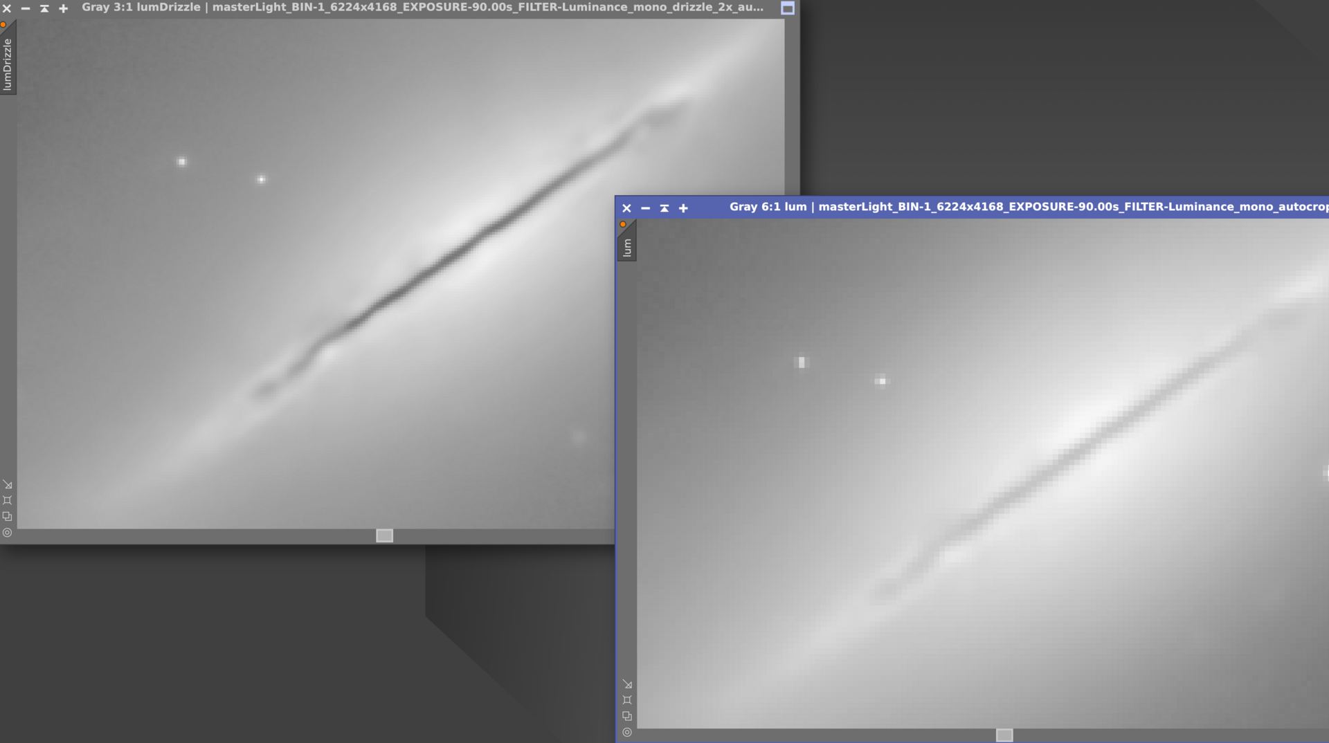

Hier mal ein paar Vergleichsbilder aus meinem letzten Ziel.
Das erste Bild oben ist ein Vergleich der Spindle Galaxie einmal links als Drizzle 2x mit 0.69 Drop Shrink und rechts der Stack ohne Drizzle.
Aufgenommen mit bei 1200mm Brennweite mit einem imx571 Mono. Ich bin also bereits ohne Drizzle in der Überabtastung. ca. 350x90Sec.
Gemacht wurde an den Bildern nichts außer eine Gradientenkorrektur mit ABE.
Viel unterschied ist nicht. Ich finde das Rauschen wirkt im Drizzle Stack etwas angenehmer.

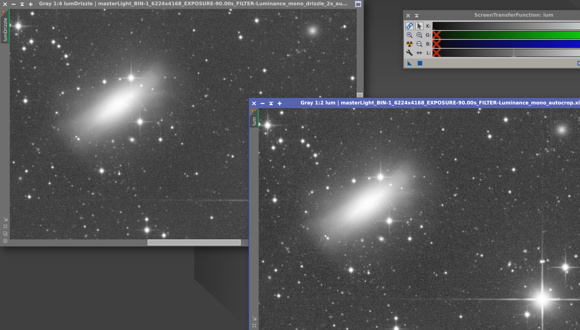

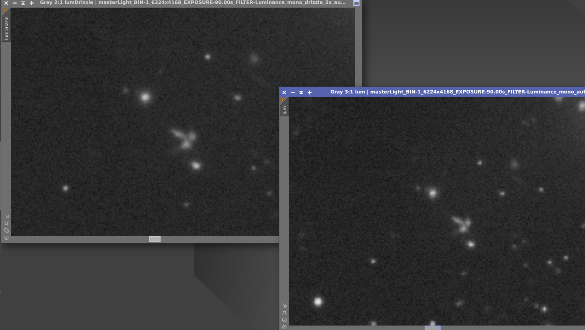

Im Folgenden habe ich dann BlurX auf Standardsettings laufen lassen, einen Stretch mit multiscale adaptive Stretch (selbe Settings), NoiseX und um etwas mehr in der Galaxie erkennen zu können eine Runde Multiscale HDR mit Standardsettings gemacht.
Dramatische Unterschiede sind auch hier nicht erkennbar. Teilweise wirken die Sterne schöner separiert aber eigentlich ist kaum was zu erkennen.

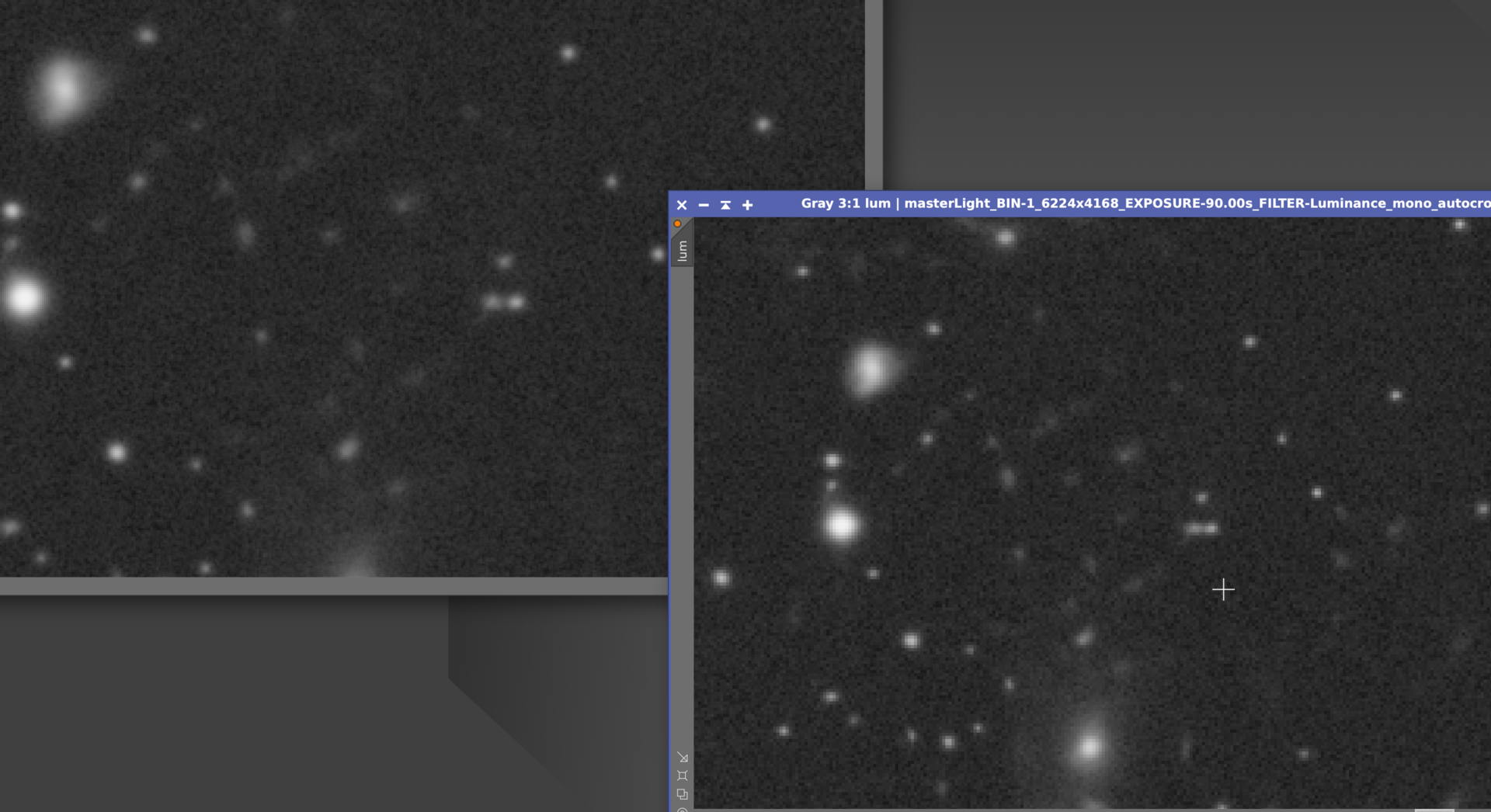

In der Galaxie selbst dagegen finde ich ist dann schon ein erheblicher Unterschied zu sehen. Warum der Drizzle Stack hier mit mehr Kontrast rausgekommen ist weiß ich nicht, allerdings könnte ich mir vorstellen, dass BlurX einfach besser mit Drizzle Daten arbeiten kann.
Ich habe das Bild anschließend auch noch auf die Originalgröße geresampled. Der Bildeindruck bleibt dabei der Gleiche.
