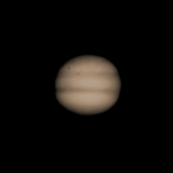

Diese Kamera hat mich an Saturn überzeugt...
AstroSchaut
aber an Jupiter dann enttäuscht . Es handelt sich um ein China Kamera, die ich voriges Jahr interessehalber für 7 Euro gekauft habe.
An Saturn, kann man, wenn man ganz, ganz, ganz genau hinsieht, fast schon die Cassini Teilung erahnen.
Aber an Jupiter zeigt sich die Billig Kamera von ihrer schlechten Seite.
Aber vielleicht liegt es auch an mir, meine Jupiter Bilder sind generell immer schlechter als die von Saturn, obwohl Saturn weiter weg ist und dieses Jahr recht tief steht. Gibt es etwas besonderes bei Jupiter zu beachten?
Diese Bilder wurden mit meinem Celestron LCM 90/660 aufgenommen, mit AS3 gestackt und dann nur ein wenig in Gimp (an)bearbeitet.

Hi Albert,
na ja, ich weiss nicht.
Also das Saturn Bild ist mM genauso gut (schlecht?) wie das Jupiter Bild für so eine Billigkamera.
Woran machst du einen Unterschied fest?
Hast du eigentlich Lucky-Imaging gemacht?

Hallo Albert,
kann auch etwas damit zu tun haben, wann du die Jupiter-Aufnahme gemacht hast bzw. wie tief und "verwabert" er stand.
Vorgestern Abend hatte ich (etwa gegen 22:00 Uhr) Aufnahmen am Jupiter versucht - aber da war noch so viel Abwärme der Häuser in der Blickrichtung, dazu relativ viel bodennahe Atmosphäre "dazwischen", dass auch beim Lucky Imaging mir das Glück nicht gewogen war, dafür hat die Luft um so mehr gewogt.
Saturn stand da recht hoch und gab ein akzeptables Bild ab. Das in einer ASi120.
Wenn ich an die alten Webcams zurückdenke, mit denen man sonst "was versucht" hat, ist die Kamera da zumindest einen zweiten Versuch wert.
Nur so meine 4 Pfennige dazu :)

Gute Güte! :oops:
Sorry, aber da habe ich vor 10 Jahren mit einer Philipps Webcam bessere Bilder gemacht und selbst die war da schon nicht mehr up to date.
Hast Du da überhaupt weitergehende Bildbearbeitung gemacht? Ist das ein AVI-Video? Hast Du gestackt? Wieviele Frames? Und hast Du geschärft? Beide Bilder sehen mir prinzipiell unterbelichtet aus, insbesondere am Jupiter sieht man das an den Einschnürungen bei den Bändern. Und etwas unscharf scheint er auch zu sein.
Ich könnte mir vorstellen, dass man aus der Kamera noch mehr rausholen kann.

so genau kann man gar nicht hinschauen um eine Cassini Teilung zu erahnen, ich denke die Augen schmerzen irgendwann so, dass man glaubt etwas gesehen zu haben...
Naja, die Kamera ist für diesen Zweck vermutlich nicht gemacht, aber ich glaube über die Bildbearbeitung kann man noch was rausholen. Alternativ könnte ich Dir für Deine Experimente eine DBK21AU04.AS anbieten

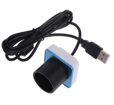

Ich vermute mal stark, das es sich hier um eine Dokumentenkamera ( Overhead Ersatz für Beamer) oder Mikroskopkamera handelt.
Also eher etwas wo viel Licht im Spiel ist.
Wenn man an der Kamera nix Scharfstellen kann, dann eher ne Kinder Okular Kamera für Mikroskope.

Sie wird explizit als Astrokamera angeboten und dementsprechend mit 1.25 Anschluss für Teleskope ;)
Ich hatte sie in ebay gekauft, aber finde sie jetzt nicht mehr.
Hier ein Beispiel, und wesentlich teurer
o_O
Das Ding wird tatsächlich als Kamera für Astrophotografie angeboten. Nicht zu fassen.
OK, wenn mich nichts überzeugt, dann aber der 2. Satz der Spezifikation:
"3 Strong led for better picture in dark".....
Bestimmt so strong, dass man damit Jupiter und Saturn hell anleuchten kann......
....für kürzere Belichtungszeiten....... .......oder ist das vielleicht eine Tubusinnenbeleuchtung...?
Ich werde es nicht herausfinden....
Dietmar

Aber laut Bild in der Anzeige anscheinend ehrlich.
Auf der Kamera steht Magapixel ^^
Sollte bestimmt Magerpixel heißen :ROFLMAO:
bildmäßig erinnert mich das an die ersten "billigen" analogen sw CCD-Platinenkameras die es bei Conrad mitte der 90er für irgendwas um 90 DM zu kaufen gab. Die AGC hat da wegen der kleinen Planetenbilder immer die Empfindlichkeit voll hochgezogen und man musste dann mit einem entsprechenden Öffnungsverhältnis arbeiten. Das Grabben mit irgendwelchen TV- oder Grafikkarten war dann mit den damaligen Rechnern nicht ganz so einfach und die Bearbeitung war noch eine ganz andere Sache.
In diesem Sinne sind die Bilder nicht schlecht, besonders da sie in Farbe sind, aber die Zeit ist einfach weiter gegangen und das macht auch der Preis von 7Euro leider auch nicht wett. Wobei, ich wette mit etwas mehr Erfahrung und besserer EBV geht da bestimmt noch einiges mehr.
Hallo Albert,
Nun für die angegebene Brennweite ist das Ergebnis nicht überraschend. Probiere doch einmal mit Barlow oder Okularprojektion eine höhere Brennweite zu bekommen. Am Mond testen und mit den BLZ spielen. Ich denke da geht mehr! Jupiter ist in deinem Bild überbelichtet.

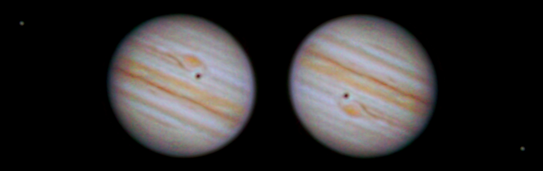

ich verwende ebenfalls eine preiswerte yw500, hier mein Ergebnis am Jupiter mit grf, mond und Schatten. Wobei deine Kamera mit 640x480 da besser geeignet wäre als meine!
VG Frank

wäre mal interessant was bei rauskommt wenn das ÖV langsamer wird, den 90/660 villeicht mal auf f10 Abblenden, möglicherweise sind die Pixel zu groß für das jetzige ÖV von 7,33, bei der Preisklasse nicht unwahrscheinlich.
