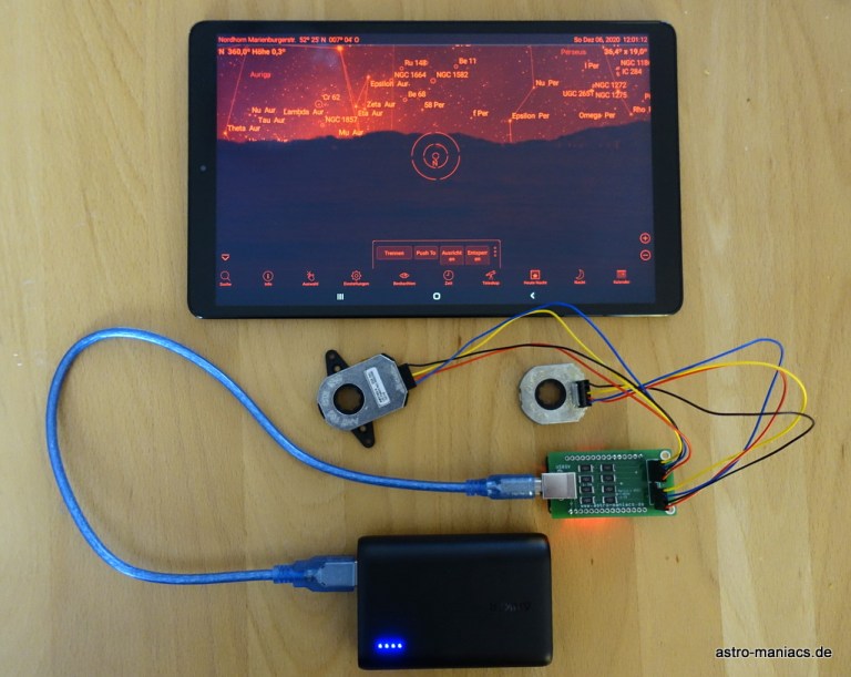

möchte mein BDSC System vorstellen. Es basiert auf einen Microcontroller ESP32 der Bluetooth an Board hat. Die Software funktioniert in der aktuellen Version nur mit SkySafari 6,
andere Programme sind in Arbeit. Neben dem Esp32 werden noch einige Widerstände, ein Kondensator und Stecker und USB Buchsen für die Encoder bzw. Stromversorgung benötigt.
Für die Stromversorgung reicht eine Powerbank., das System benötigt ca. 160mA.
Alle Infos und die Software gibt´s auf meiner Homepage.
Das ganze System kostet im Selbstbau incl. der Encoder ca. 70 €
Über Feedback würde ich mich freuen.
Viel Spaß und Gruß
Martin

in der Tat - Du musst irgendwie die Encoder an deine Montierung bekommen, mit Winkel und Schrauben, Kleber und Kabelbindern egal wie, nur fest sollten sie sein.
Ich habe diese Teilkreise an meinem Dobson und einer Azimutalen Montierung mit Sky Safari im Einsatz. Da kannst Du auch eine Äquatorial Mount einstellen!. Wie gut das funktioniert kann ich Dir aber nicht beantworten.
Gruß Martin
habe noch einen Schaltplan für die " Günstigen Encoder" eingefügt , diese sind für ca. 10€ das Stück bei EBAY zu bekommen und haben 2400Tics also eine Auflösung von ca. 9 Bogenminuten. Alles zusammen ist dann für runde 30 € zusammengebastelt.
