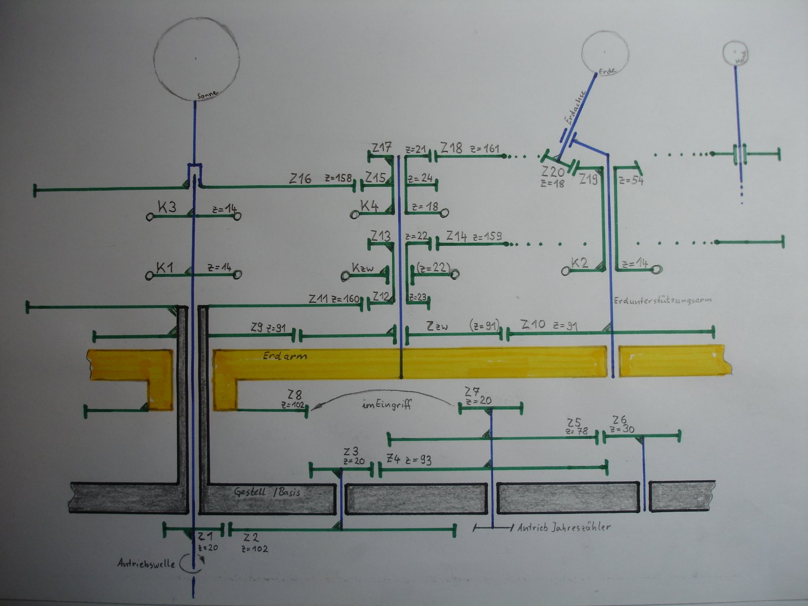

Vielleicht will sich auch jemand schon mal an eine Überlegung zur Berechnung der Zykluszeiten machen, deshalb hier ein Bild des Getriebeschemas.
Tellurium, Getriebeschema.

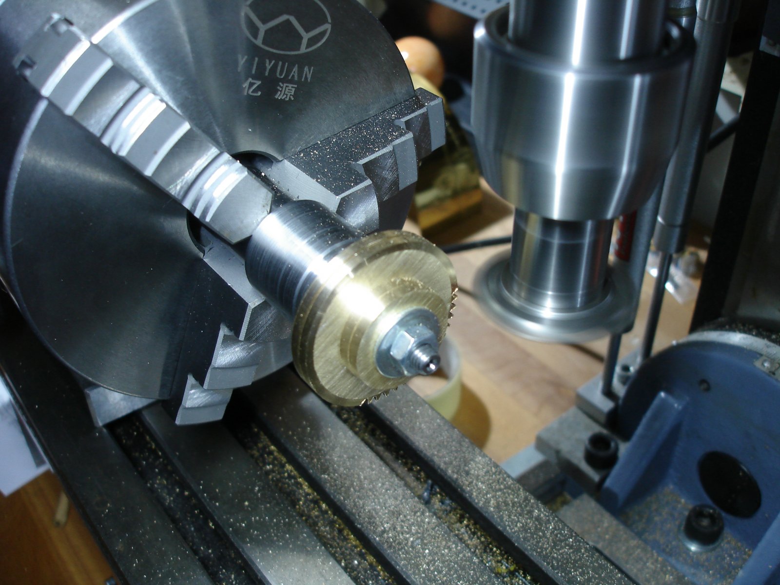

Fräsen von Zahnrädern:

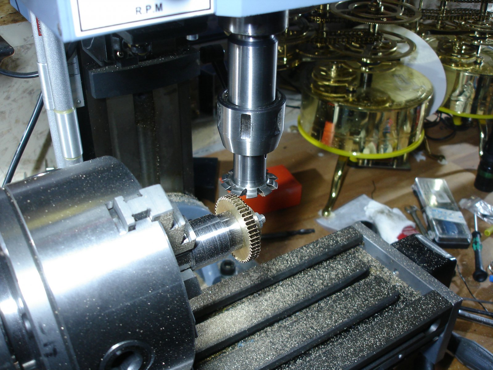

Bild 1. Der Modulfräser in Betrieb.

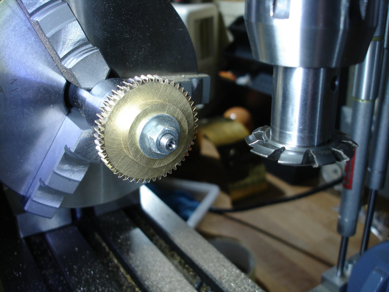

Bild 2. Ein Paket mit zwei Rädern, und jede Menge Späne.

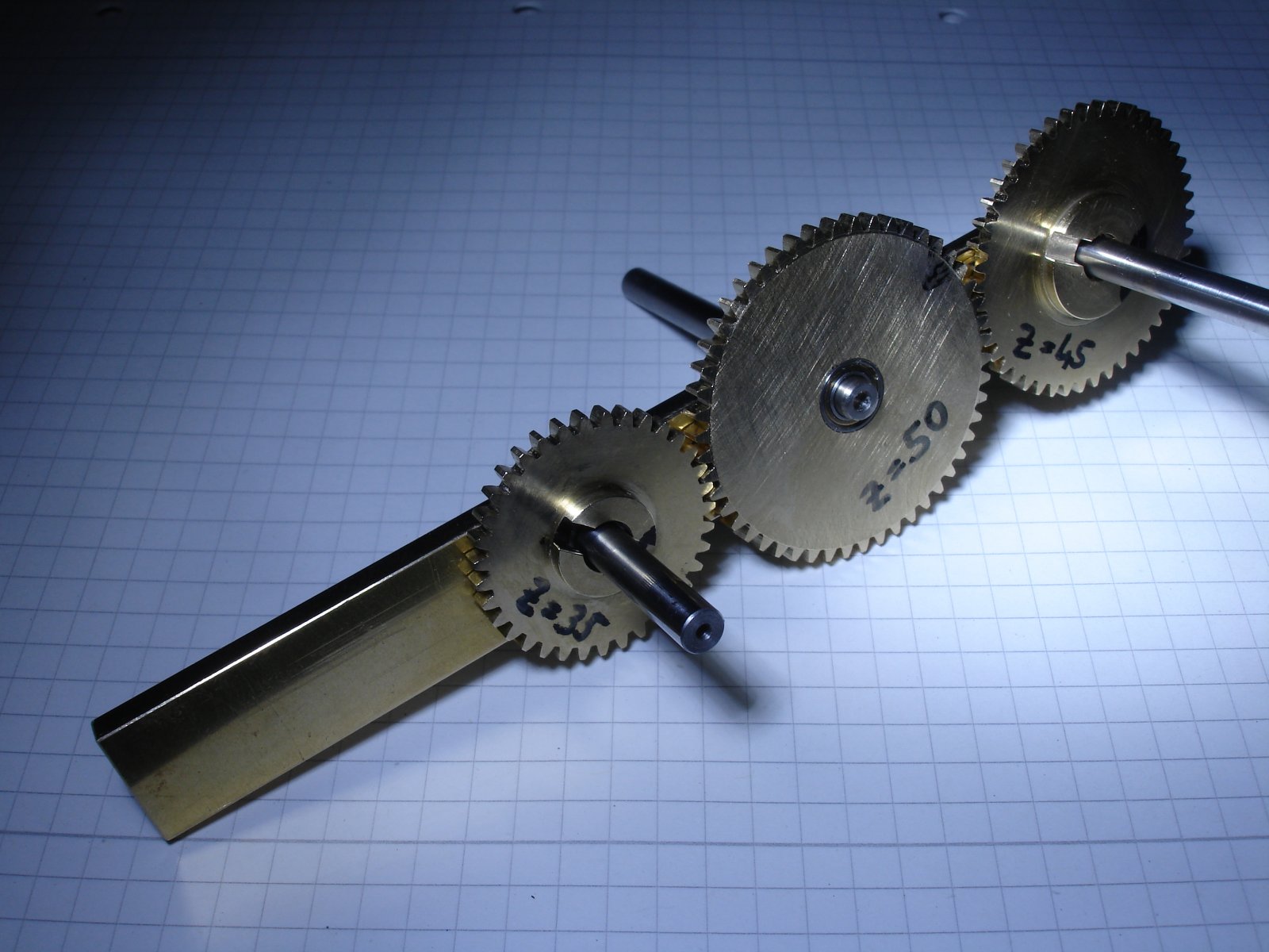

Bild 3. Zahnrad mit Zähnezahl z = 50, hergestellt im indirekten Teilverfahren.

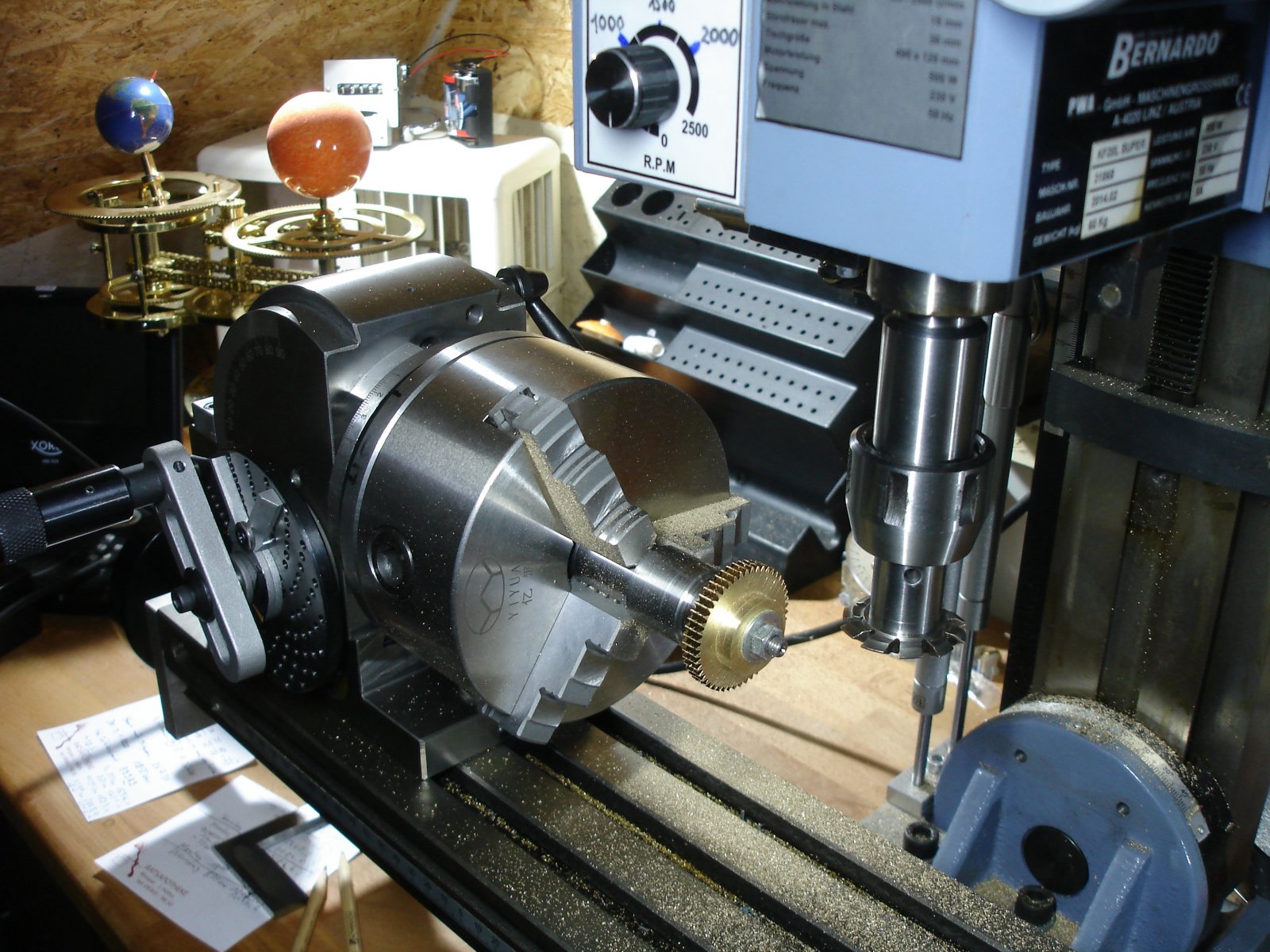

Bild 4. Meine kleinste Fräsmaschine, das erste Mal in Betrieb. Beim Teilapparat auch das erste Mal.
wolff
Mitglied
Hallo Chris,
sieht super und interessant aus.
Wenn man so gut ausgestattet ist und das alles so gut beherscht, sind das optimale Voraussetzungen für die Modellbauerei.....;)
Michael

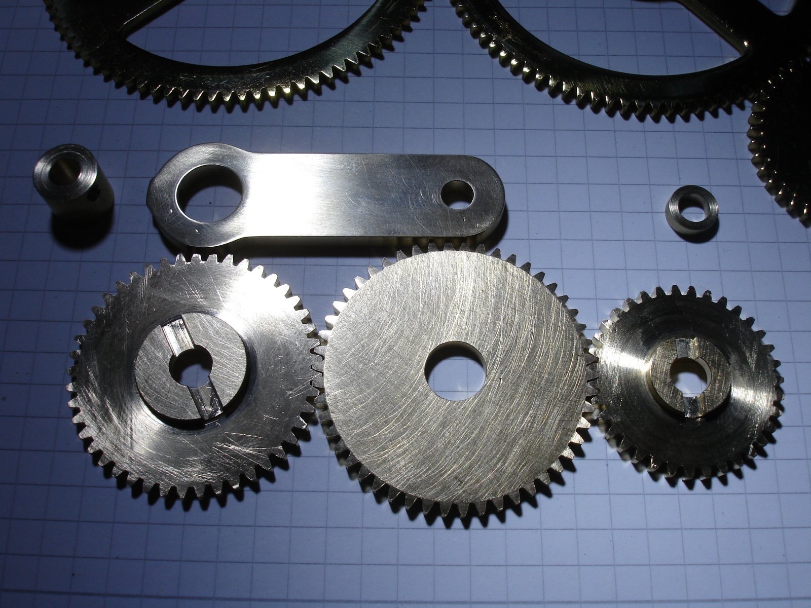

Neben einigen Ausschussteilen sind am Wochenende auch Gutteile entstanden.
Ersatz der oberen Kette durch Zahnräder. (Für den Umbau von "wolff")
Der Teilesatz.
Schleifen und polieren muß das aber ein anderer.
Gruß, Chris.

Hallo Chris
Das ist super - dann kann es bald losgehen mit dem Umbau der oberen Kette, der Zahnradarm sieht auch gut aus - vielen Dank für die Mühe und die Arbeit von Chris....
Ja, schleifen und polieren muss ich das dann noch...
Gruß Michael
