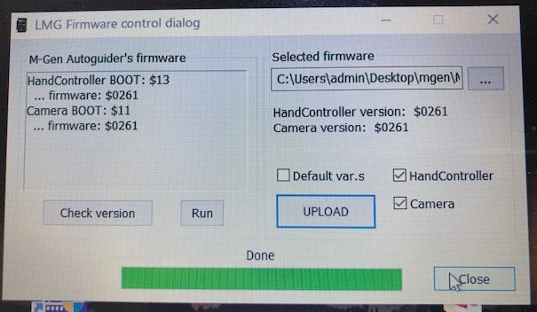

Falls es für andere von Interesse ist: ich habe heute den MGEN 1 (definitiv V1 gemäß Check s.o. - also ohne Stern) erfolgreich auf Firmware 2.61 (Handcontroller und Camera) aktualisiert.
