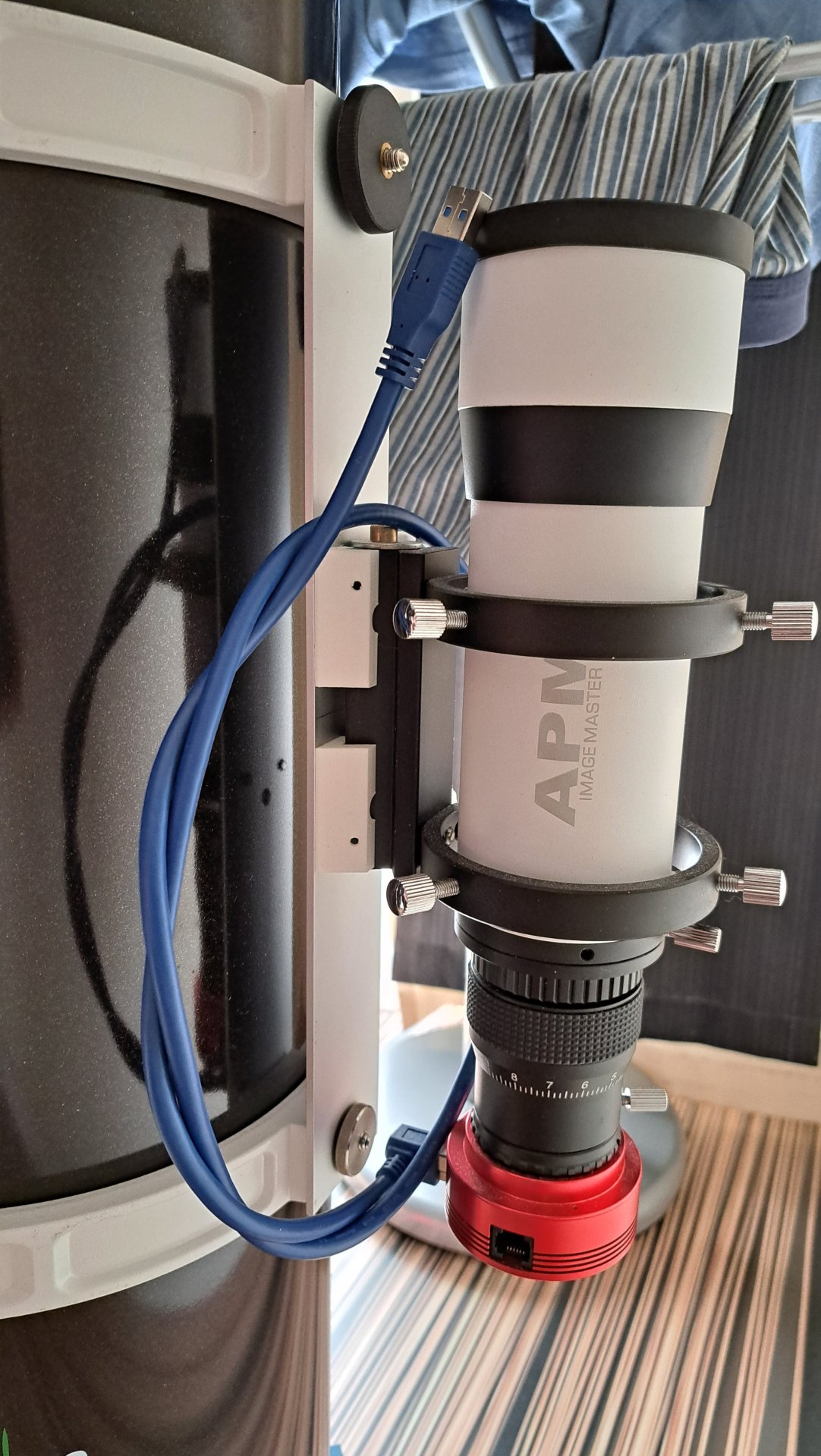

Bei mir habe ich mithilfe normaler Hände eine einfache Hart-Alu Flachmaterialschiene aus dem Baumarkt auf den Rohrschellen befestigt und dort das Guiding-Rohr montiert. Das sitzt dann halt schon mittig.
Hartmut

Ich habe das ähnlich. Hatte mir passende Rohrschellen von den Teleskop-Spezialisten "drucken" lassen. Die haben unten und oben 3 Gewindelöcher. Habe zur Befestigung an der Montierung das Teleskop auf eine Lochplatte gesetzt. Oben kann ich theoretisch eine breitere Lochplatte befestigen. Damit kann man evtll. Guidingrohr und Kamera nebeinander befestigen.
Diese Lochplatten (Baumarkt) sind praktisch. Man kann zwei miteinander verschrauben, um durchbiegen bei der Klemmung zu vermeiden.
