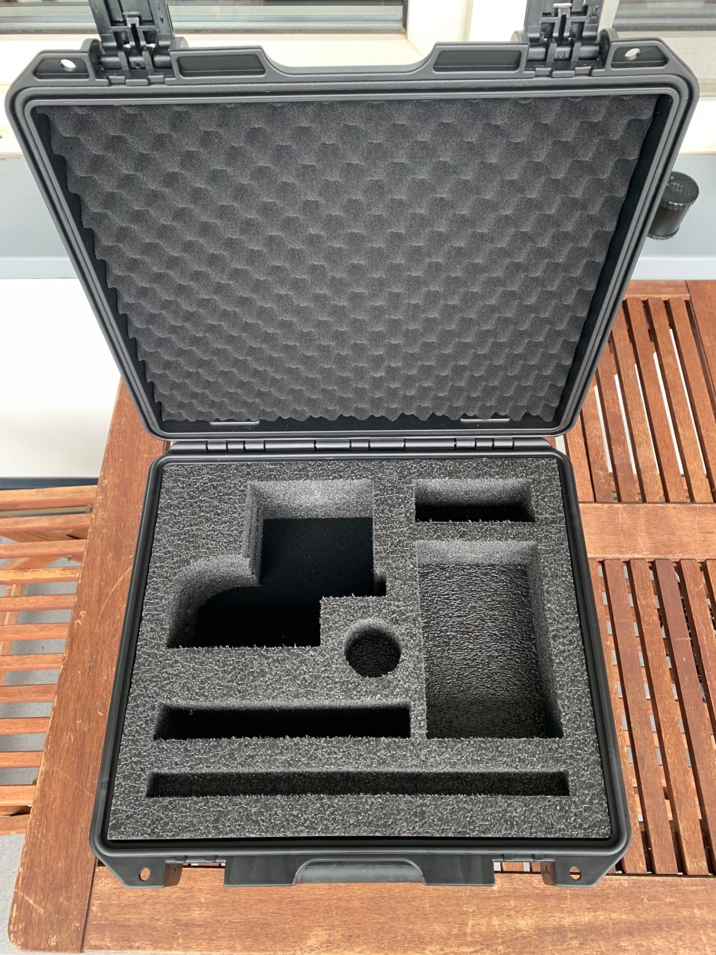

Da ich in der glücklichen Situation bin und auch eine kleine CNC Fräse besitze (Stepcraft 420), stelle ich nun seit einiger Zeit meine Inlays passgenau selber her.
Als Material kommen dabei Hartschaumplatten aus PE Schaum zur Verwendung. Im Format 60x40x2,7cm kosten diese ca. 4-5 Euro je Stück in der Bucht. Für meinen Koffer hier in diesem Bericht benötige ich aufgrund der Höhe des Koffers 1,5 Platten. Also rund 7 Euro Materialkosten. Einen passenden Fräser für Schaumstoff mit der entsprechenden Länge der Schneide bekommt man für ca. 30 Euro. Wenn der pfleglich behandelt wird und nur für Schaumstoff genommen wird, hält der seeehhhhrrr lange. Mit meinem habe ich schon einiges an Schaumstoff bearbeitet und er ist immer noch extrem scharf.

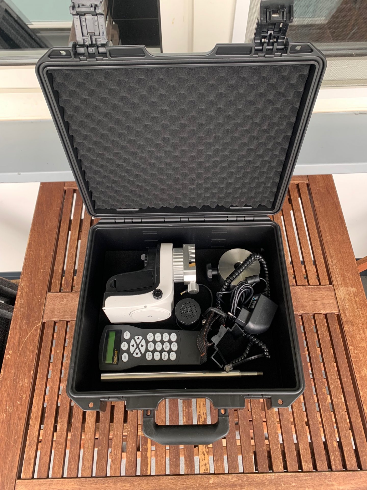

Hier die Herausforderung. Eine AZ GTI incl. Handcontroller, Gegengewichtsstange, Gegengewicht und Netzteil sowie Kabel und Kleinkram sollen in dem Koffer sicher und übersichtlich untergebracht werden. Da es in den Koffern zu Kondensatbildung kommen kann, kommt noch zusätzlich eine Dose mit Silicagel mit rein. Die besteht aus einem T2 Stück mit 40 mm länge und 2 Deckeln von Baader. Einer wurde mit vielen kleinen Bohrungen (2mm) versehen. Auch das mach ich auf der Fräse.

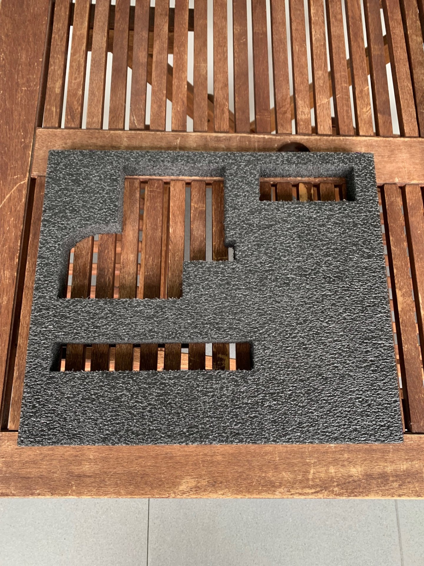

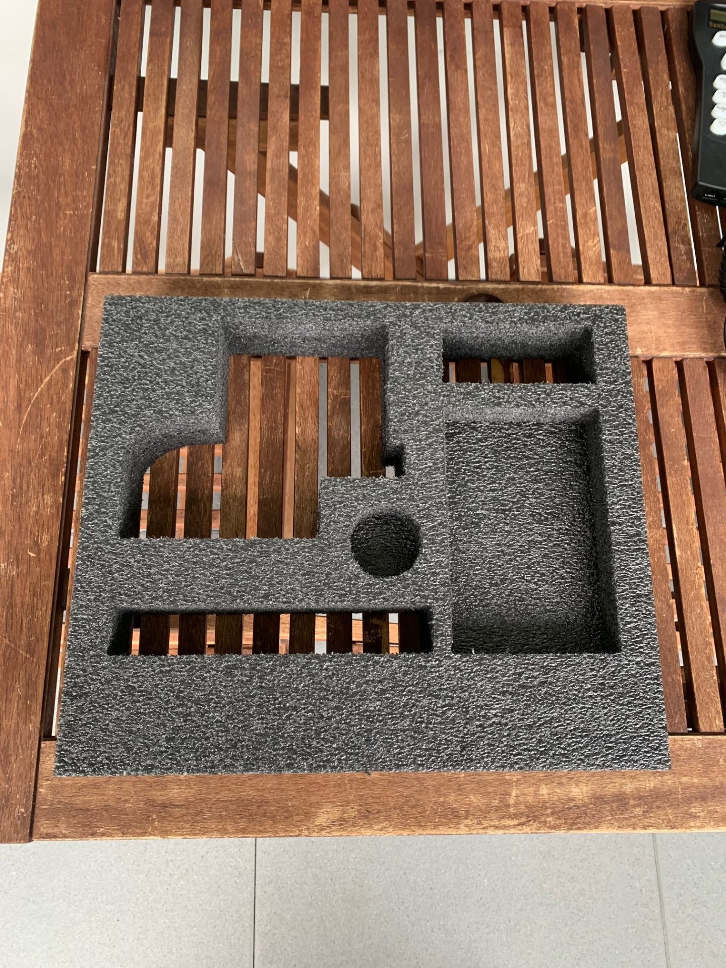

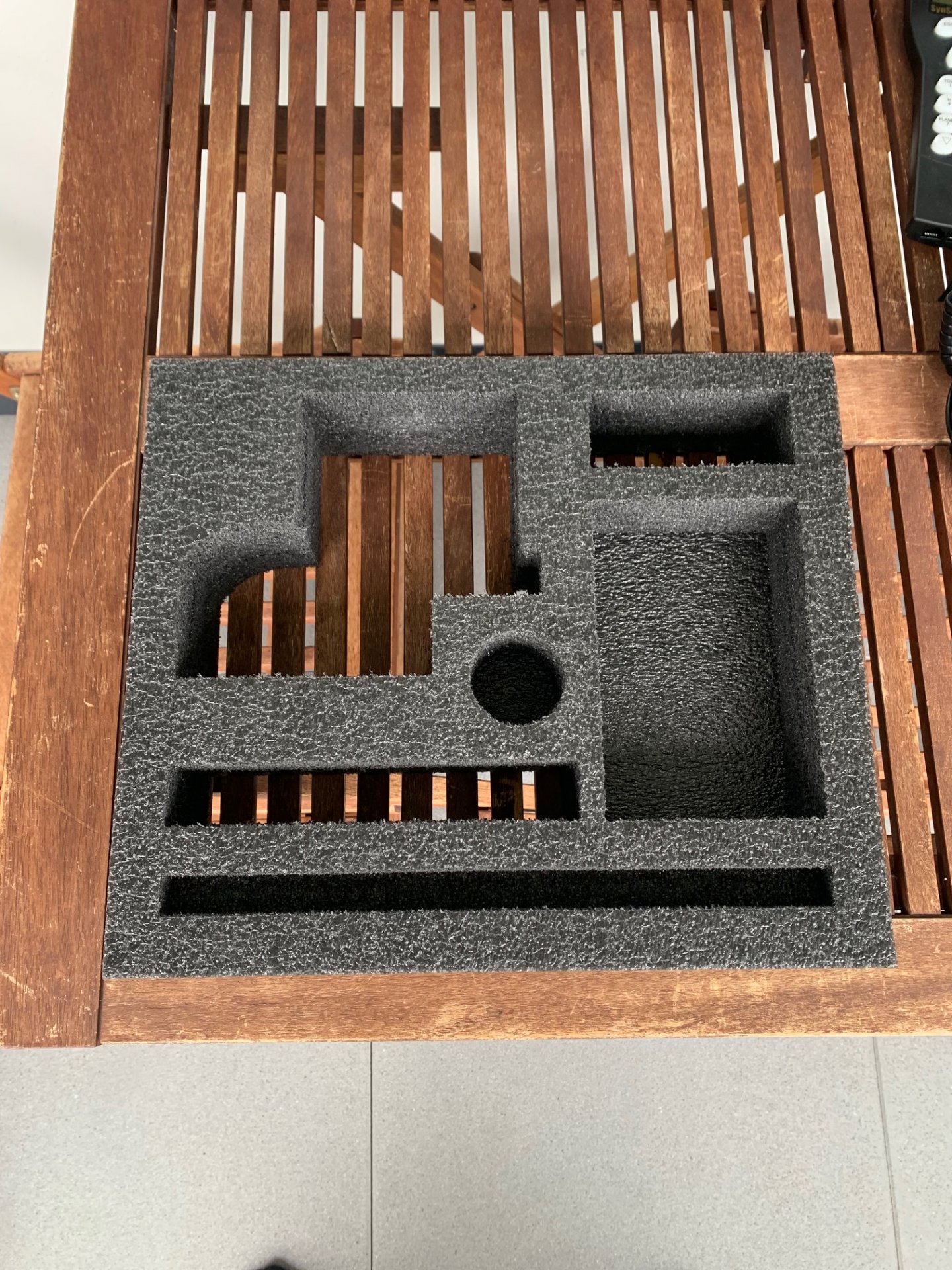

Hier die einzelnen Inlays der verschiedenen Ebenen nach dem fräsen. Diese 3 Ebenen werden zusammengeklebt (Patex oder Sprühkleber) und dann passgenau in den Koffer eingelegt.

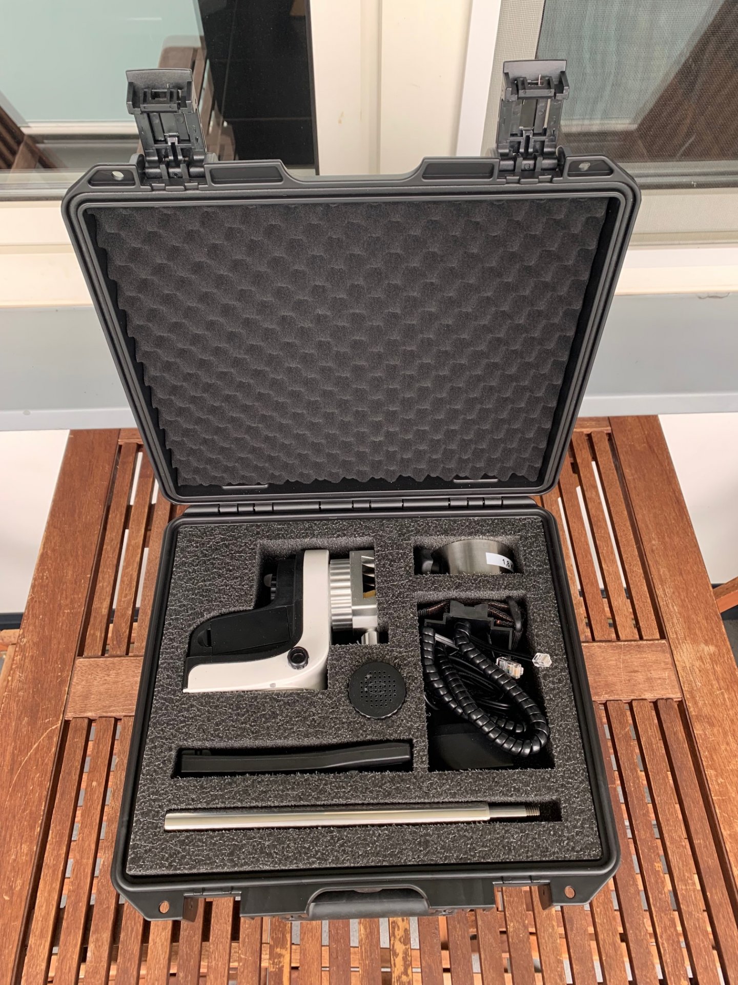

Und hier das finale Ergebnis. Alles passt hervorragend, ist bestens gehen Stöße geschützt und zudem ist es übersichtlich. Ich bin sehr zufrieden und mache nun nach und nach auch meine anderen Koffer nun genau so fertig.
Die ausgefransten Kanten habe ich noch mit einem Fön geglättet. Blos keinen Heisluftgebläse nehmen. Die schaden mehr, als das sie nutzen.
Mir ist schon klar, dass nicht jeder eine CNC Fräse hat - aber ggf. dient das ja dem einen oder anderen als Inspiration. Bei nicht all zu schwierigen Formen, kann man auch mit einem guten und neuen Tapeziermesser Formen herausschneiden.
