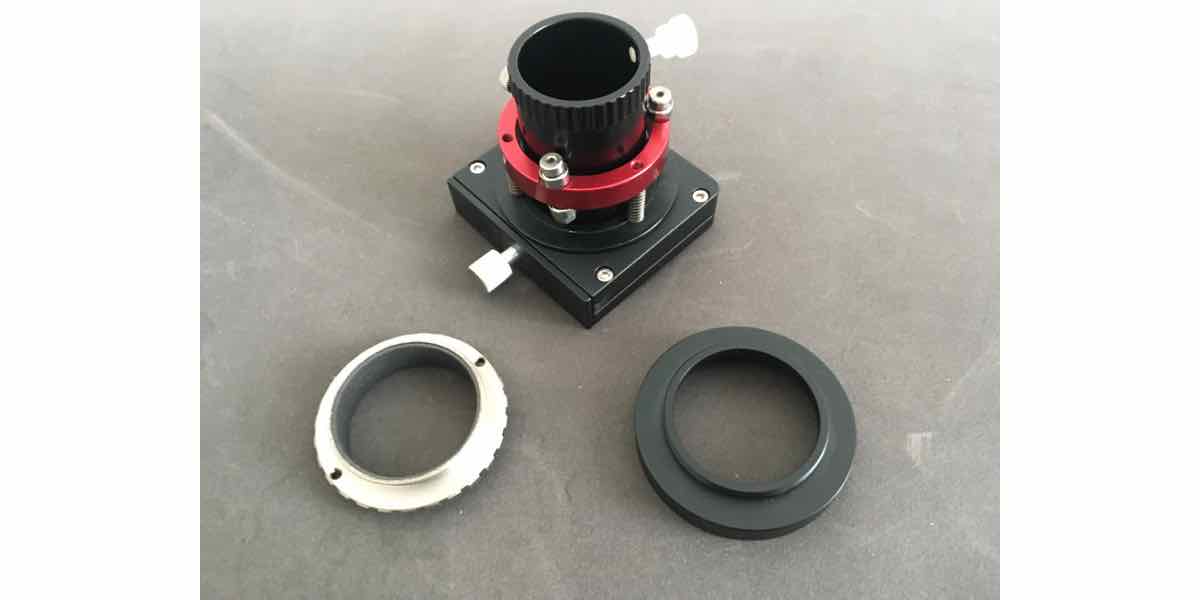

Hallo liebe Sternfreunde,
ich hatte in einem vorangegangenen Thema [DIY] M54/T2 Anschluss für Kineoptics HC1 Helical Crayford Telescope Focuser eine weitgehend selbsthergestellte Montageplattform vorgestellt. Die habe ich als einstellbare Kippplattform für den Kineoptics Okularauszug HC-1 neu konstruiert und fertigen lassen. Nachdem sie perfekt funktioniert, gebe ich das hier so weiter.

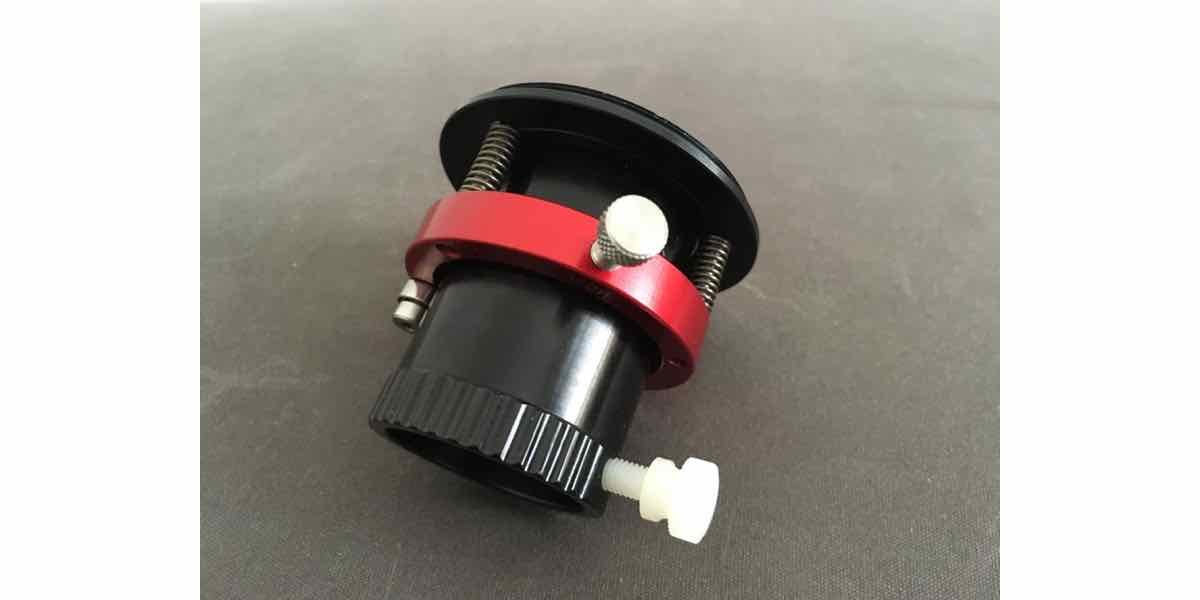

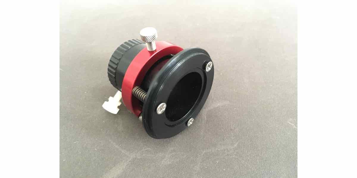

Die mit dem HC-1 mitgelieferten Distanzröhrchen habe ich durch starke Druckfedern ersetzt. Derart habe ich den Auszug kippfähig gemacht. Das Gewinde ist ein gängiges M54x0,75.
Den Auszug kann ich nun direkt auf Filterkassetten schrauben, oder mit Adapter einen T2-Anschluss anbringen oder mit einer Ringschwalbe versehen.

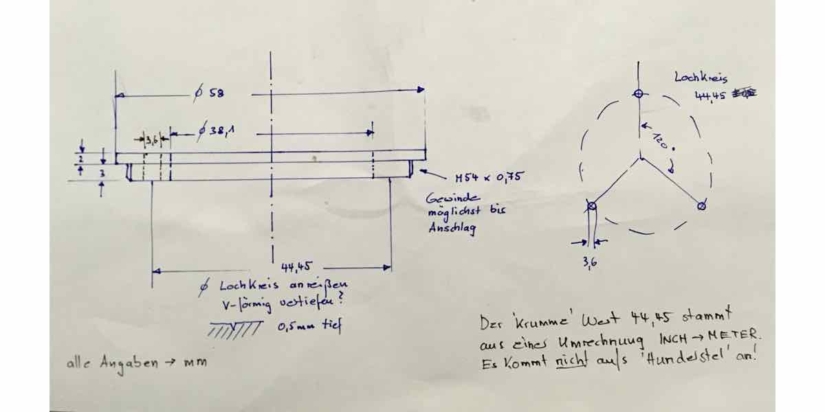

Der HC-1 ist minimalistisch und konstruktiv präzise. Das Gegenstück muss es daher auch sein, sonst gibts Kollisionsgefahr. Mit dieser Skizze hat Teleskop-Express mir die Plattform gefertigt.
