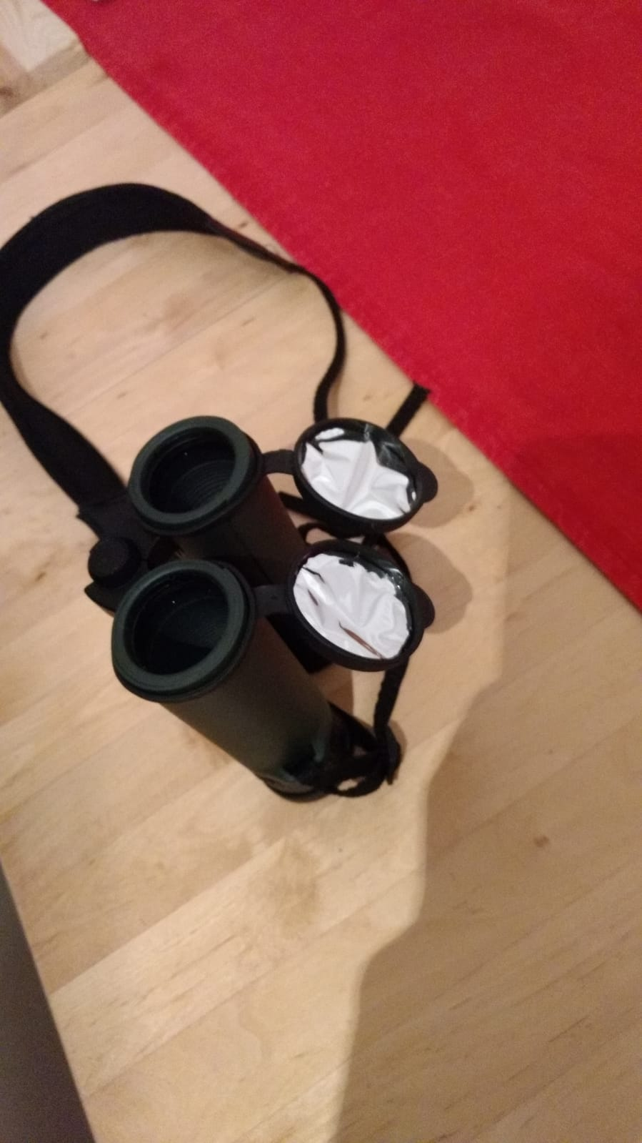

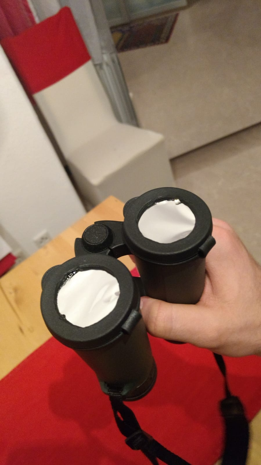

Hey Freunde passend zur baldigen Sonnenfinsternis, hab ich mir nun auch einen Sonnenfilter für mein 8x34 Lacerta gebaut, ich hab auch Sonnenfilter für meine Teleskope aber jetzt, kann ich auch unterwegs, die Sonne betrachten. Hab die Schutz Abdeckung innen ausgeschnitten und, dann Filterfolie, die ich noch übrig hatte eingeklebt.
Wenn morgen die Sonne scheint werde ich es testen, sieht aber gut aus vom Rand bis zur Öffnung ist auch noch etwa 1cm Blende vom Gummi ring hab den nur innen ausgeschnitten

Ich find das mit der Abdeckung genial jetzt, muss ich keinen extra filter mitnehmen sondern hab ihn im Fernglas integriert.
Das ich die Abdeckung zerschnitten habe um ein loch zu haben stört mich da nicht sehr. Der gewinn ist viel größer.
Ich hab es eben gerade auch getestet erstmal die einzelnen Abdeckungen gegen die Sonne gehalten war alles in Ordnung.
Dan hab ich auch mal durchgeschaut Ergebniss, ich kann das hier noch schreiben bin nicht blind. War auch nicht zu erwarten das sitzt stabil und an keiner Stelle kommt was durch, hat auch der test mit den einzelnen Abdeckungen gezeigt.
Ich bekomme einfach ein schönes Abbild der Sonne.
Was ich vorhatte funktuniert.
Natürlich seh ich nicht die Details die mir mein lichtenknecker Refraktor zeigt aber es ist trotzdem nett, da ich unterwegs ein blick riskieren kann. Sonnenflecken, konnte ich eben keine sehen dabei sind rechts 2 kleine Gruppen. Vermutlich seh ich mit dem Fernglas nur größere, war zu erwarten aber ich hab auch im stehen beobachtet, vielleicht lege ich mich mal in den liege Stuhl und wer weiß vielleicht erkenne ich doch was.
