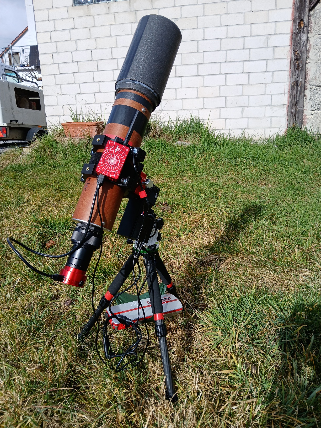

so ein Teil habe ich hier auch rumliegen - als Folgeprojekt kam dann mein Der Ruck-Zuck-Refraktor, der inzwischen, mit einer besseren Hülle als Olifraktor seinen Dienst tut. Dazu hatte ich bei TS damals ein "2.-Wahl" 80/480 Triplet Objektiv erworben. Das nur als Tipp, weil Du ja in Deinem Video andeutest, dass Du evtl. ein Folgeprojekt planst.

Damals gab es aber, wie gesagt, eine Aktion mit Zweite-Wahl und so. Da kostete diese Optik unglaublicherweise nur 250 Eur. Zu dem akutellen Preis kannst Du schon fast den fertigen Apo mit der gleichen Optik kaufen.
edit: unter Aktionen gibt es bei TS gerade zwei größere Opjektive, die günstiger sind:
jeweils mit leichten Fehlern, falls sowas infrage kommt.
