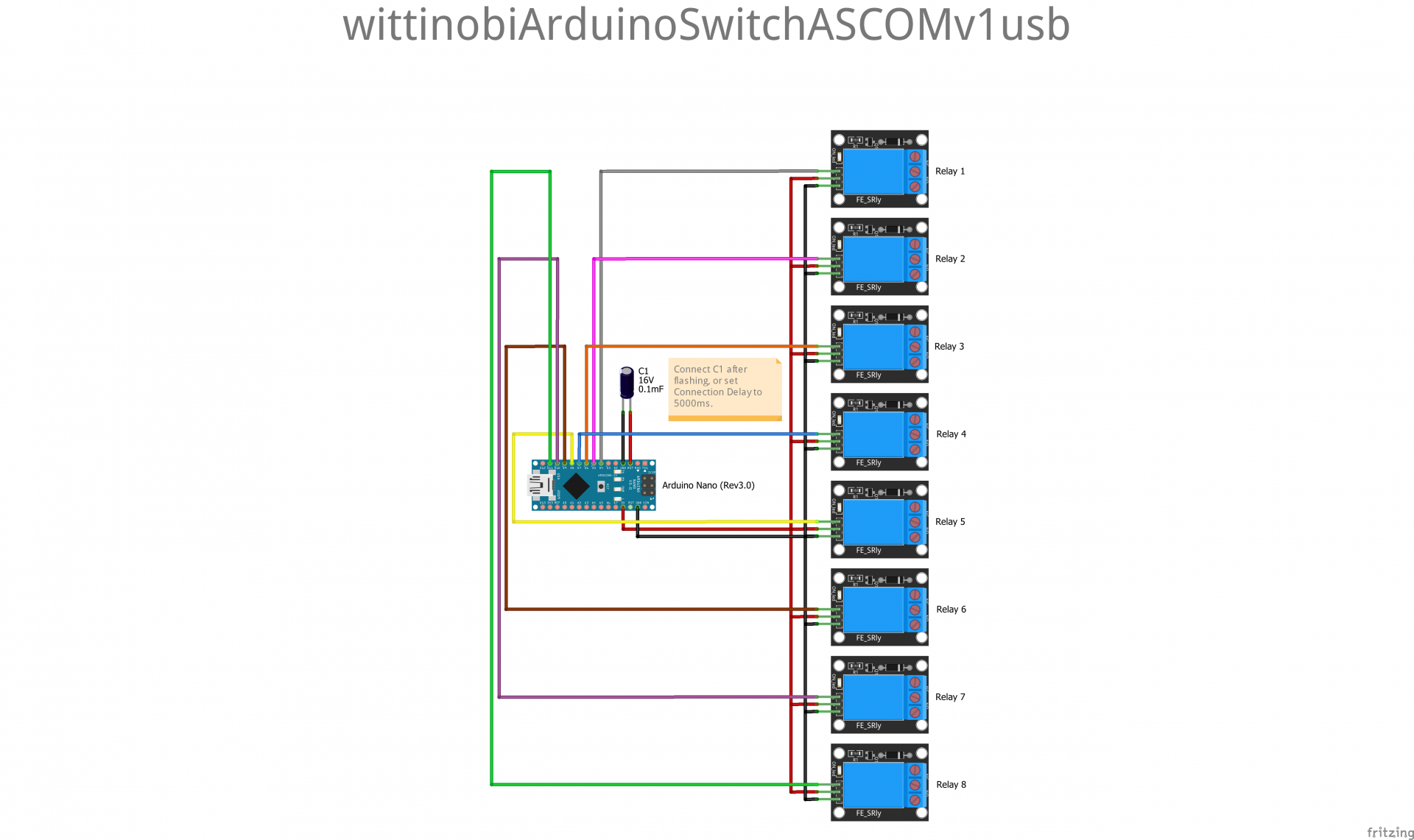

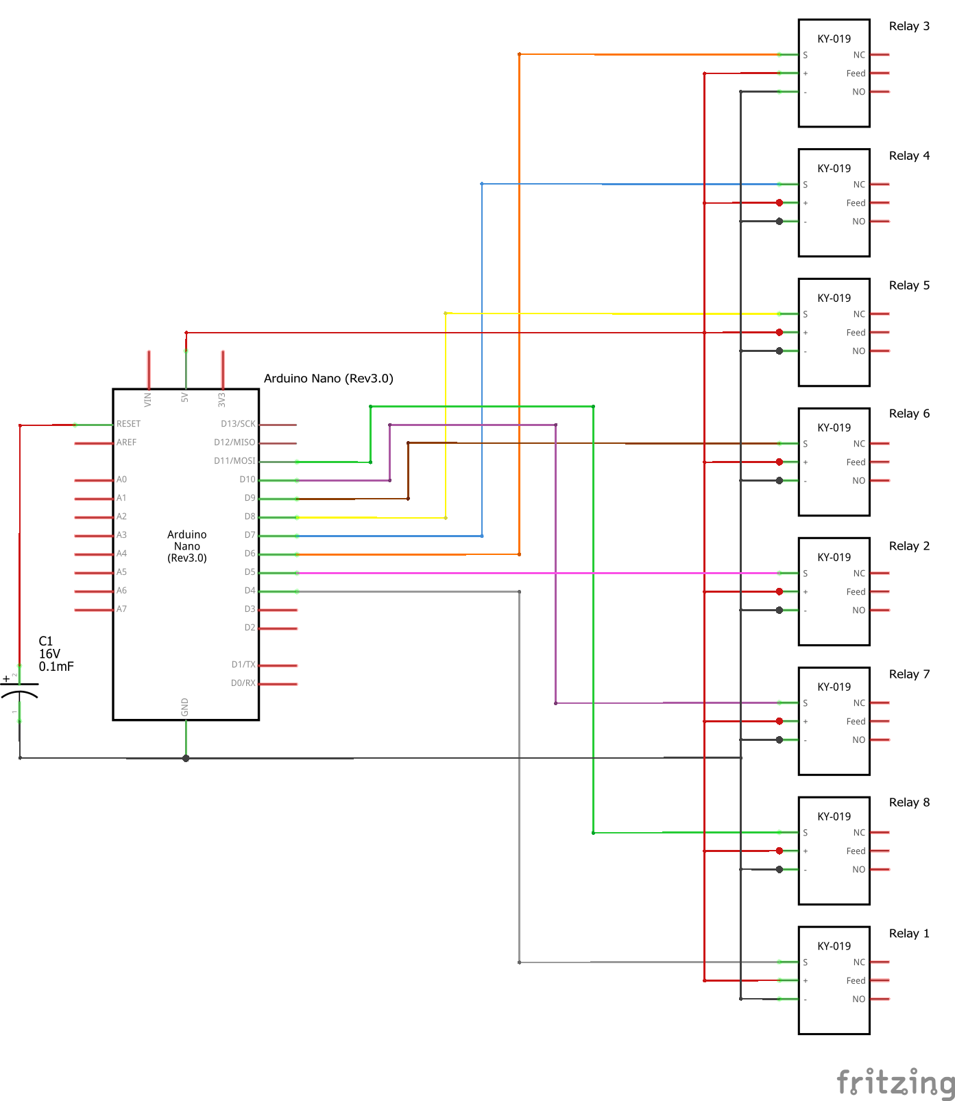

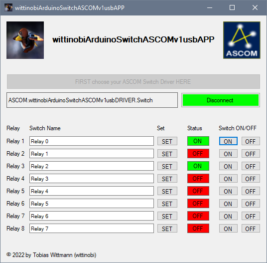

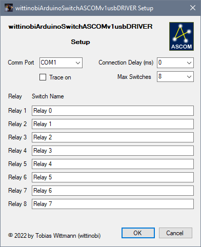

ASCOM Driver v1.0.0 for Arduino Nano with 8Channel Relay Switch.
<<<<< Steckplatine >>>>>
<<<<< Schaltplan >>>>>
<<<<< Driver >>>>>
<<<<< App >>>>>
...vielleicht kanns ja jemand brauchen.
SourceCode auf GitHub
Release auf GitHub
gruß
wittinobi

Hab jetzt die Switch Klasse von ASCOM nicht vor mir, aber da gibt es eine GetStatus oder so Methode mit der du den Zustand des Schalters abfragen kannst. Vielleicht reicht es auch über ein externes in Nina eingebundenes Script den Schalterzustand abzufragen und daraufhin das Dach in Bewegung zu setzen, muss ja nicht zwanghaft via ASCOM sein oder halt hart verdrahtet, dass der Dachmotor auch nur dann anläuft.
Hi Tobi,
ich verstehe das Problem mit der Schalterabfrage nicht ganz:
Der Status wird doch bereits abgefragt und in der APP angezeigt.
Auf die Anfrage von ASCOM
if (cmd == "GETSTATUSRELAY0") {
antwortet der Arduino mit
Serial.print(CurrentStatusRelay0);
Oder verstehe ich das was falsch, ich habe mir nämlich viel gefährliches Halbwissen zusammengereimt ;).
HINTERGRUND:
Einige Schalter sollen nicht nur über PC und ASCOM sondern auch manuell mit Tastern gesteuert werden (zumindet die, die auch ohne PC öfters gebraucht werden, wäre umständlich zum Licht anschalten immer erst den PC hochfahren zu müssen) .
Deswegen frage ich einen Taster ab, setzte den Ausgang und schreibe den neuen Status in CurrentStatusRelais0. Aber offenbar fragt ASCOM den Schalterzustand "CurrentStatusRelais0"mit
"cmd == "GETSTATUSRELAY0" nicht regelmäßig ab, sondern nur wenn ich in der APP den Schaltzustand ändere. Das ist aber nur eine Vermutung meinerseits, da ich mit ASCOM programmieren leider nicht den geringsten Schimmer habe. Deswegen ziehe ich den Hut vor dir, Tobi!!!!
Sonst funktionierts auf Anhieb recht gut:
Ich kann das Relais über Taster an- und ausschalten. Der richtige Status erscheint in der APP aber erst, wenn ich dort den Schaltzustand ändere.
VG
Ralf
