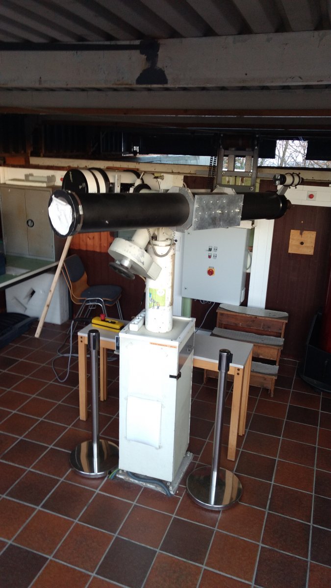

Naja Carbon ist zwar schön aber viel besser ist, nach meiner Meinung wie es sich anfühlt wir haben in meiner Vereinssternwarte einen Carbon Refraktor lustigerweise ist die Optik und der Auszug von 1960 Wiso den historischen Tubus austauschen ich schweife ab. Jedenfalls fühlt sich Carbon einfach viel angenehmer an, als zbsp. Stahl, Gerät man hat einfach das Gefühl man fühlt ein hochwertiges wissenschaftliches Gerät. Für mich kommt morgen ein 8 Zoll Carbon Newton an danke für die Bestätigung das Carbon einfach geil ist. Gruß Felix

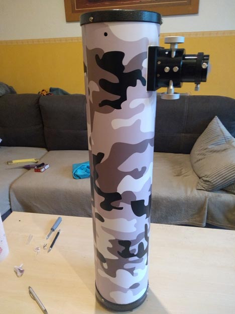

DC-Fix und car-wrap Folie gibt's in ausreichenden größen und Sind beide geeignet.
Beide Folien sind warm 3D verklebbar.
DC-fix ein bisschen weniger aber geht auch.
Habe das seit 4 Jahren am Heckspoiler (Dachkante) meines Renault Clio.
Mit Fön und Rakel warm verkleben.
In der Rohrfalz beginnen und enden.
Danach mit Cuttermesser die Aussparungen des Tubus ausschneiden.
Geht super einfach ... WENN ... alles ausgebaut ist.
Aus und Einbau und grundjustage ist kein Hexenwerk wenn man keine 2 linken Hände hat.
Lesen, evtl. nachfragen und trauen.
Hatte auch en mords Bammel davor.
Wer ein bisschen schrauben kann, der kriegt das hin.
Selbst mit nem selbst gebastelten künstlichen Stern kriegt man die Grundkollimation hin.
