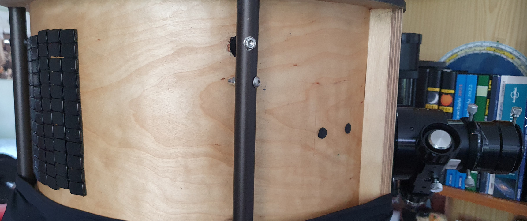

mein neuer Dobson ist vorne zu leicht, was kann man da an Gegengewichte montieren, ankleben? 2 kleine Bohrlöcher im Abstand von 4cm sind am Hut vorhanden.
Ich denke so 300 Gramm sollten es sein. Danke für jeden Tipp. Man muss sich das so vorstellen, beim Okularwechsel zieht er in die Höhe.

wenn der Hut aus Metall ist, kannst du Neodym Magnete daran befestigen. So kannst du auch fein steuern.
CS Harald
Danke werde es mal mit dem Auswuchtblei probieren.

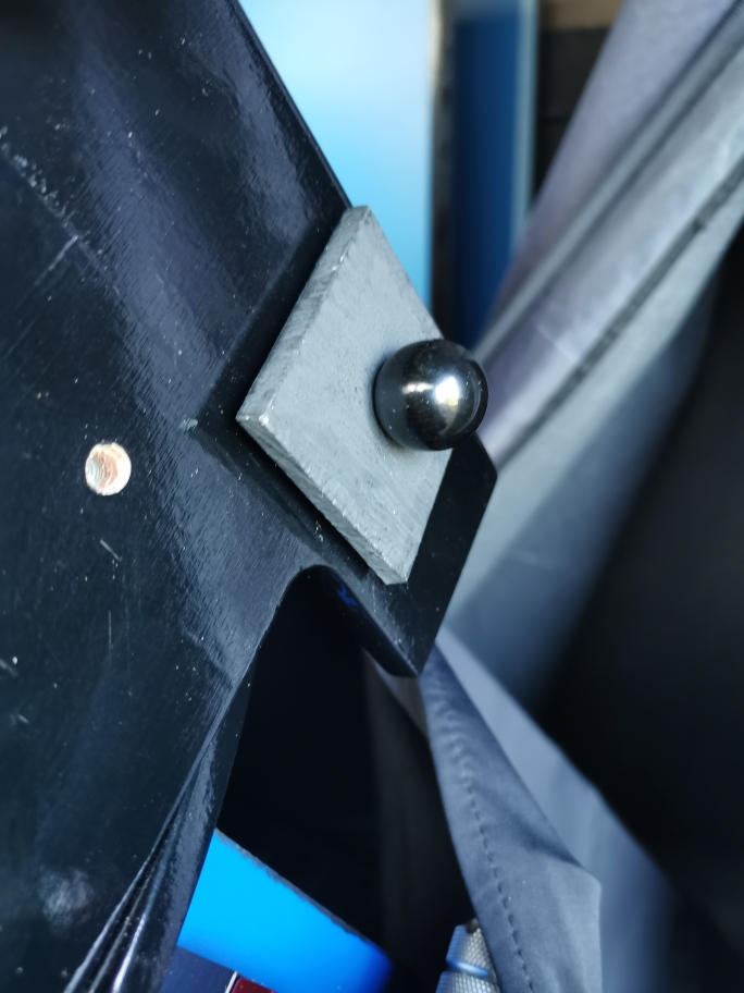

Am Reisedobson habe ich einen kleinen Volleisenquader zum Aufstecken wenn die Okulare zu leicht werden.
Magnet geht auch gut. Ich würde statt Neodym normale Schreiben nehmen, wie es sie im Baumarkt oder Billigmöbelläden gibt.
5mm hoch und im Durchmesser etwa einem 2 EUR Stück gleich. Sind billiger und schwerer als Neodym.
Auch kann man aus dem Baumarkt Verbinder nehmen. Als Stahl hat man schnell 300 g zusammen. Sowas nutze ich an zu leichten Spiegelboxen.
Neben dem Gewicht schützt es auch das Holz wenn man die Box mal hinstellen muss.

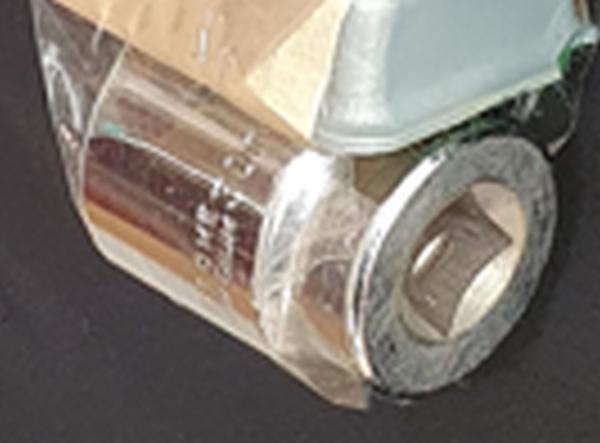

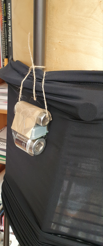

meine Lösung.
