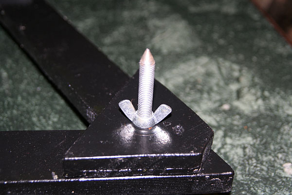

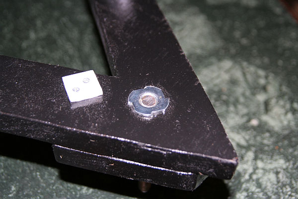

Hallo Toni,
meine Bodenplatte hat Spikes - siehe Bilder im Anhang!
Dazu habe ich in die Dreieckplatte je auf Höhe der Füße ein 11mm Loch gebohrt und auf der Boden abgewandten Seite eine M10-Einschlagmutter gezogen. Die Spikes selbst sind M10-Gewindestangen, die von unten durch die Löcher in die Einschlagmuttern eingeschraubt und mit Flügelschrauben gegengekontert werden. So sind die Spikes jederzeit entfernbar falls mal der Dobs auf Beton bzw. Asphalt stehen sollte.
Da mir die Füße von Anfang an etwas kurz vorkamen und ich mir damals schon sie gleichen Gedanken gemacht habe, kam ich erst auf diese Idee. Die Platte wird einfach in den Boden gedrückt und steht so selbst im hohen Gras bombenfest. Inzwischen mache ich mir noch nicht einmal die Mühe die Spikes raus zu schrauben wenn der Dobs auf festen Untergrund steht, auch da gibts keine Probleme. Sollte der Boden im Winter gefrohren sein, lassen sich auch da die Spikes ein paar Zentimeter in den Untergrund bzw. in den festgetretenen Schnee drücken. Da war ich selbst schon froh darüber, dass die Platte Spikes hat.
Vielleicht ist das eine Lösung für dein Problem, kostspielig ist sie zumal nicht.
Grüsse,
Matthias
