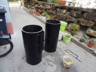

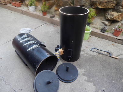

Am Dobson gesamte Optik ausgebaut und gut verpackt, alle Teile die ab zu Schrauben waren abgeschraubt,
danach gesäubert, So das Dobson oberhalb der Halterungen genau gerade in 2 Hälften mit der Eisensäge schön geteilt, geschliffen und gestrichen mit Acryllack.

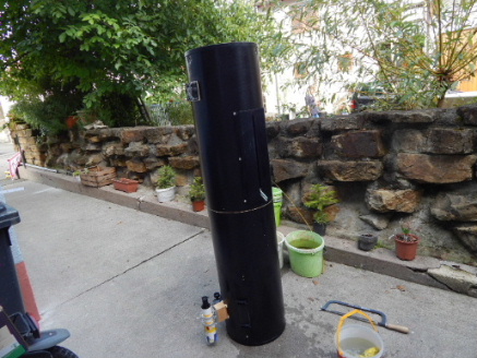

  • 02.  Bevor das Dobsonteleskop in Zwei geteilt wurde, alle Optischensachen entfernt, Spiegel.JPG

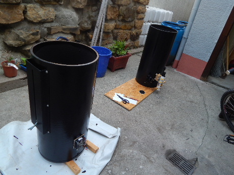

So Weiter, die Dobson teile wieder wie neu bearbeitet.
Manfred
  • 04.  Neuer Anstrich Acryllack Schwarz, so wie beschädigungen ausbebessert.JPG

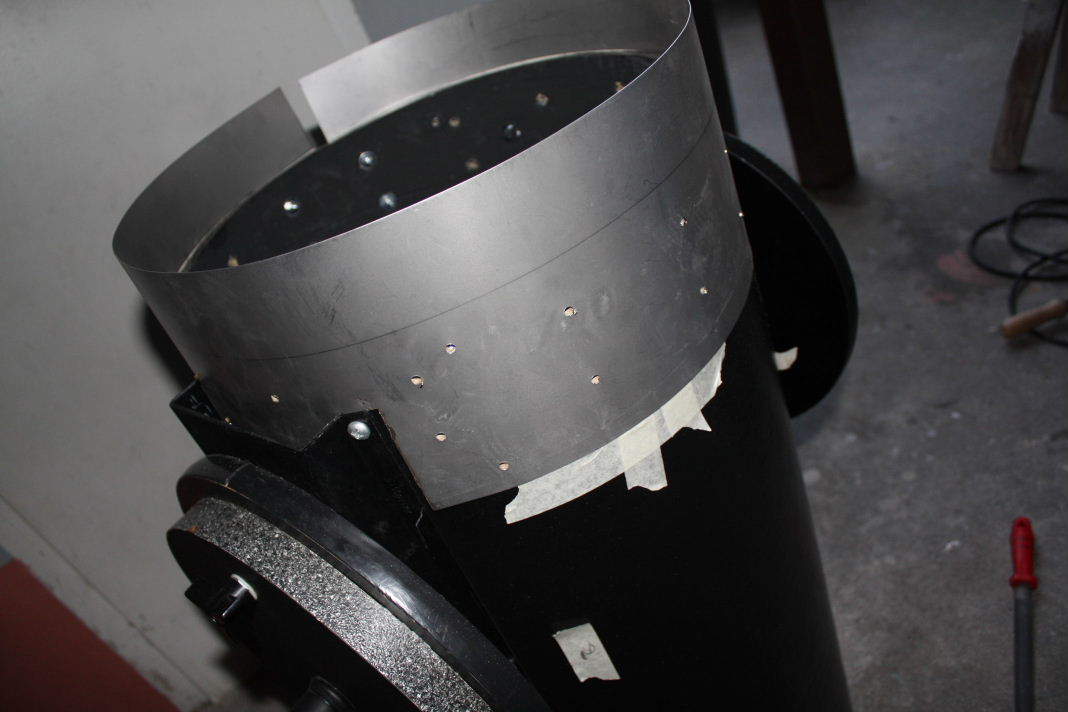

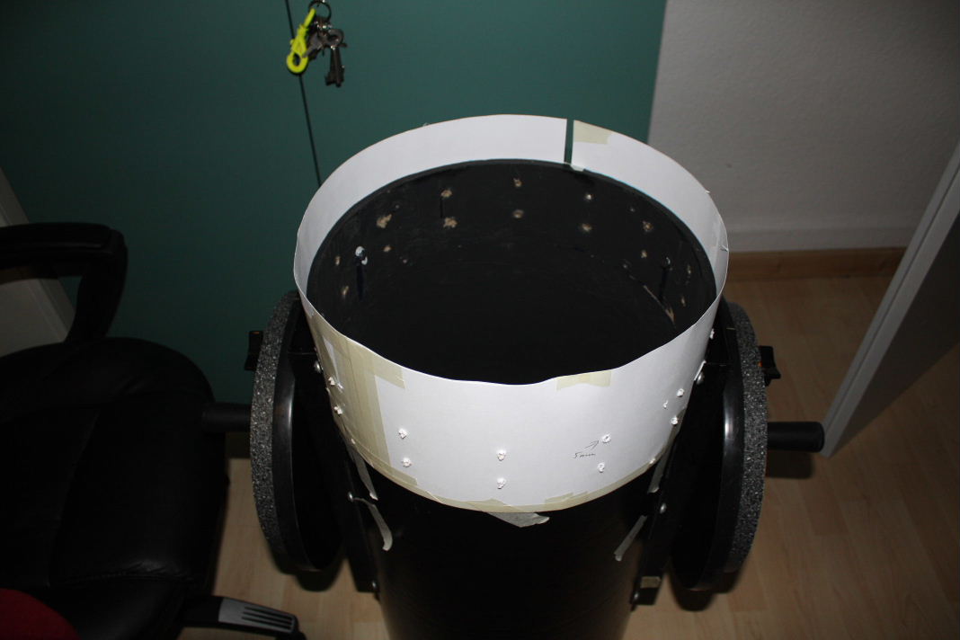

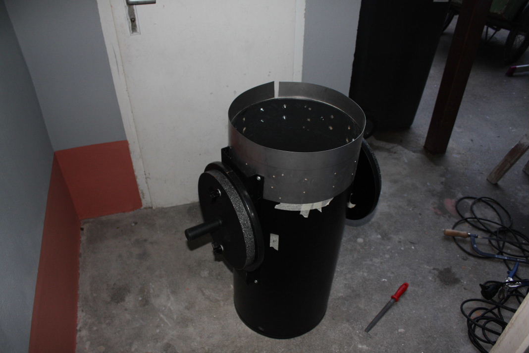

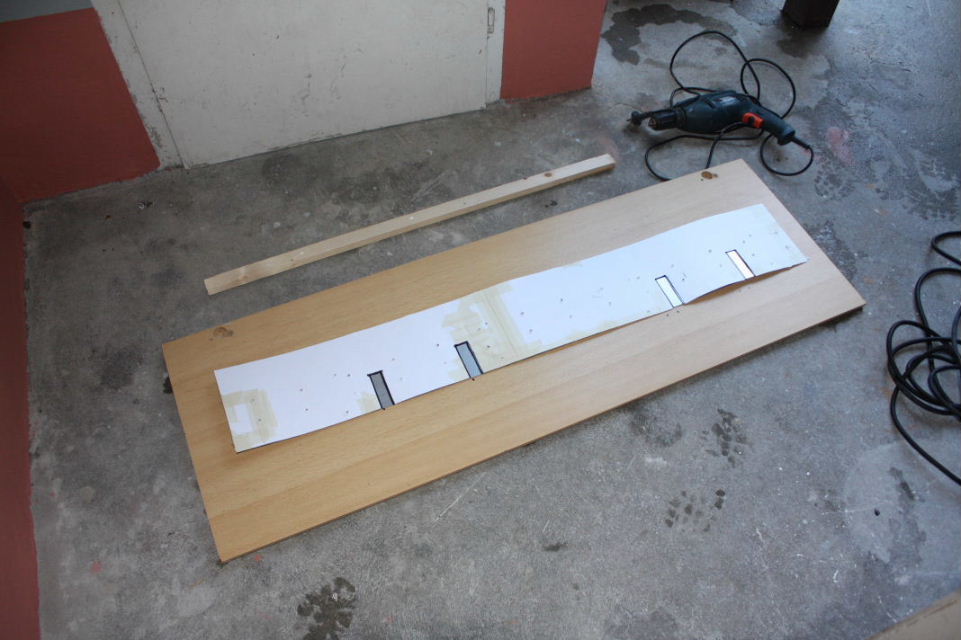

Weiter geht's beim Metall Schlosser Blech Streifen gekauft, der ist 200m von mir entfernt 7,euro 113cm mal 16cm,
eine Schablone aus Karton gefertigt, das Blech muß soll ja auch passen.
Bohrmaschine Feile Schleifpapier um das Blech zu bearbeiten und Scharfe kanten zu entschärfen.
5mm 6 Kantschrauben passende Unterlagscheiben Muttern Werkzeug.
Auf der Weißen Karton Schablone vermerkt wie der Blechstreifen an den Tubus geschraubt werden soll,
Bohrungen mal nur je ende und Anfang wegen evtl. Spannung oder wer weis äää, Ich entschied mich in 2er reihe
den Blechstreifen an den Dobson Tubus zu Montieren.
Manfred
  • 05.  Papier Schablone für genaue Kontrolle,  für Späteren Metallstreifen..JPG

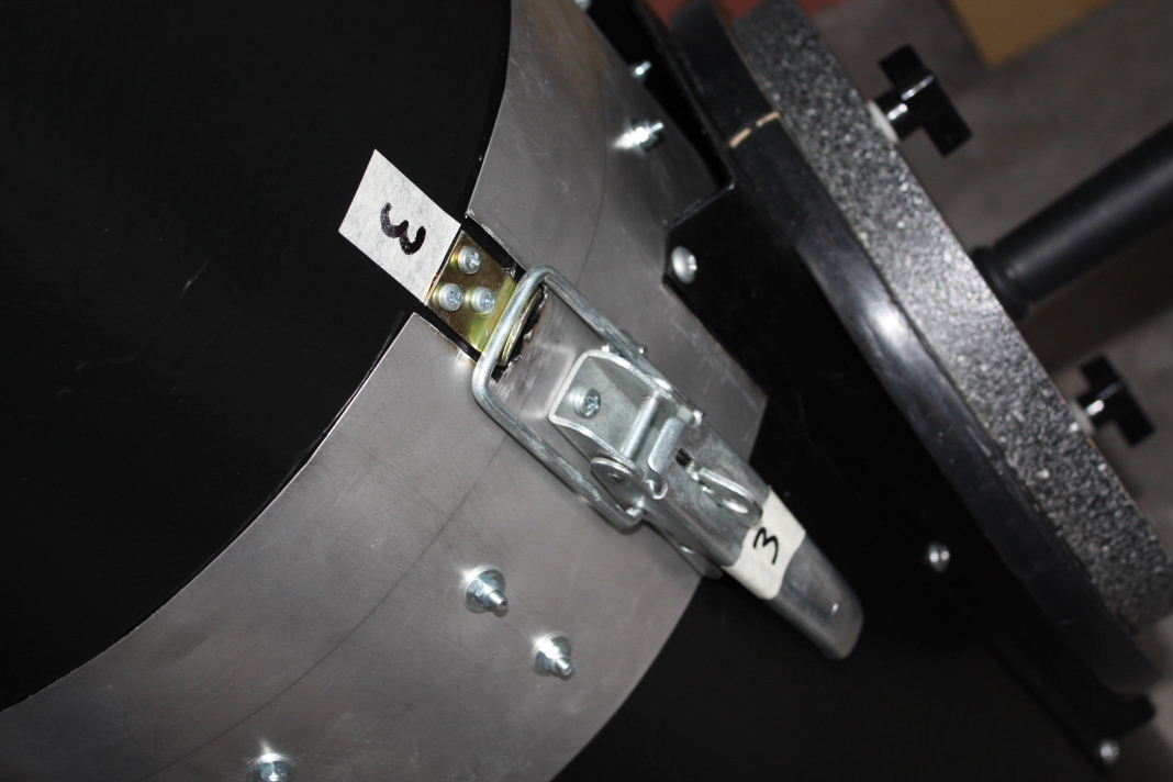

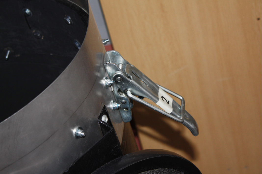

Hallo
Den Spalt wie ihr sehen tut mmmmmmmmm Absicht. beim anschrauben Spannung.
Ich Borte hin und wieder 6-10 Löcher in gleichem abstand, durch Tubus und Blech und jedes mal sofort mit den 5mm Schrauben an den Tubus montiert bis das Blech am Tubus war.
Erst danach Montierte Ich die Spann Verschlüsse immer gegenüberliegend im Kreuz, 8mm Schrauben.
Danach die abstehenden Schrauben von innen mit Eisensäge gekürzt und entmanntet.

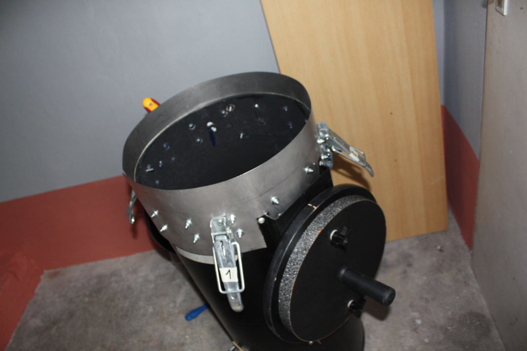

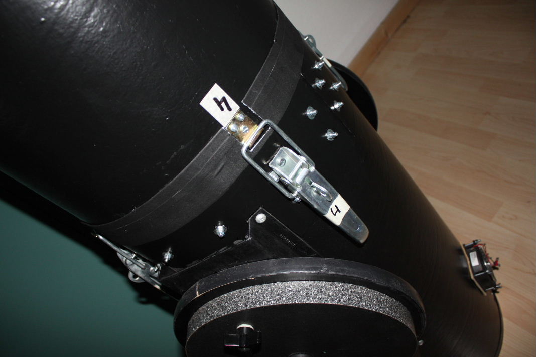

Hallo
Na ja sehet es geht voran, Arbeit ohne Bezahlung nur abgeschundene Finger.
Farbe - Acryllack Schwarz, Kleine Pinsel, Waschbenzin, Feines 200 Schleifpapier, Lumpen, Handschuhe.
Das Blech sorgfältig mit Schleifpapier geschliffen, den Schleifstaub entfernt,
nicht Pusten :smiley55: :neinnein: geht auf die Lunge, Staubbesen, mit Waschbenzin abgewaschen entfettet.
So bald das Blech ganz trocken war hab Ich den Grund anstrich Acryllach gemacht,
normal soll man Haftgrund nehmen, hab aber gut geschliffen. im Warmen Trocknet der Lack ziemlich Schnell so konnte Ich noch 2 Anstriche auftragen.
Den oberen Teil vom Blechstreifen beklebte Ich noch mit Schwarzem Spezial Panzerklebeband
siehe genau auf Bild Nr.14 sieht aus wie Pflaster.
Ah die Eisenhacken am Gegenteil mussten auch angeschraubt werden und das Innere vom
gesamtem Dobson Teleskop Wurde 2 mal gestrichen, Tiefschwarzer matt gestrichen Brilux Mischfarbe 1 Liter Tube.
Der Dobson Teleskop Spiegel liegt zum Reinigen gut abgedeckt in Sicherheit,
sonst schlüpft das Bild aus dem Spiegel :totlach: .
Manfred
Manfred

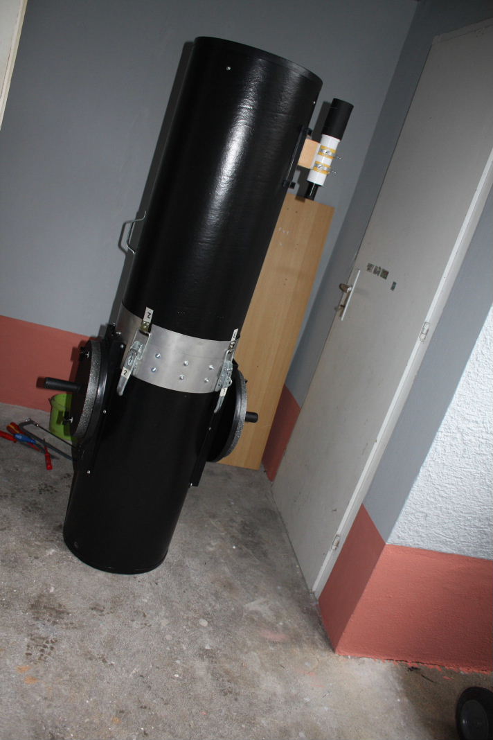

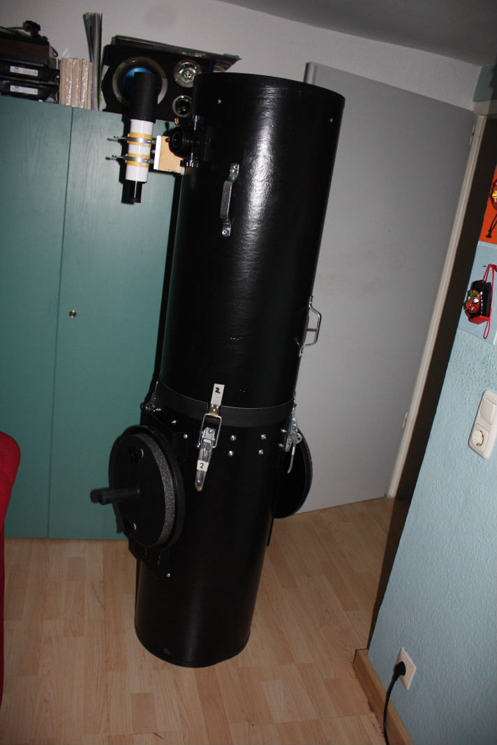

Hallo

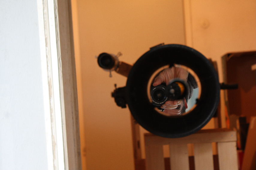

Die Beendigung vom Dob Teleskop, der Spiel bekam seine Reinigung Lauwarmes Wasser mit etwas Spülmitte,
danach eine Nachreinigung mit Destilliertem Wasser, nie mit Schwamm oder Tuch beim Reinigen des Spiegels reiben.
im so weit Fertig gestelltem Dob montierte dann Ich den Trockenen gereinigten Spiegel.
Nach dem Justieren war ich dann echt froh das es geklappt hat :augenrubbel: :augenrubbel: .
Meine Arbeit dauerte 5 Tage je 2 Std die Spannverschlüsse vom Hornbach kosteten so 30 Euro
die eisen hacken ( Handgriffe ) 8,00 Euro die am oberem Teil vom Dob angeschraubt sing
( zum abheben der Tubus Teilung).
Manfred

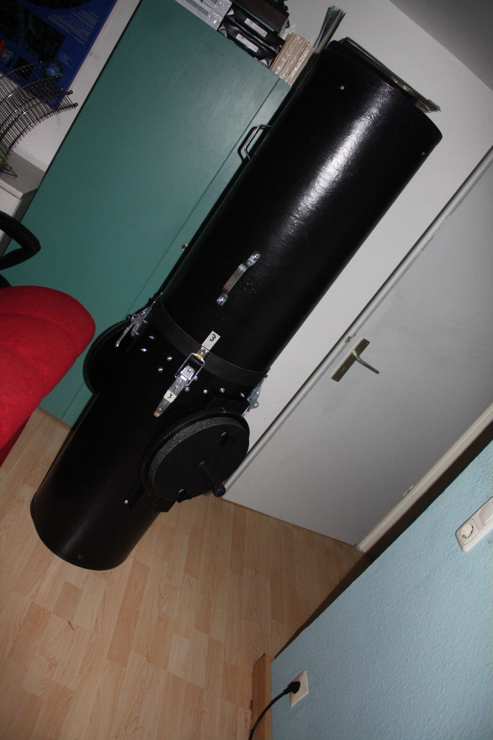

hallo Manfred,
ich hab die Schraubenden tatsächlich erstmal für Nieten gehalten. Tolle Arbeit!
Sieht richtig cool aus! Fehlt nur noch der Aufkleber "Big Pipes save Lives".
Den gibts für Motorräder.
LG
Gerrit
