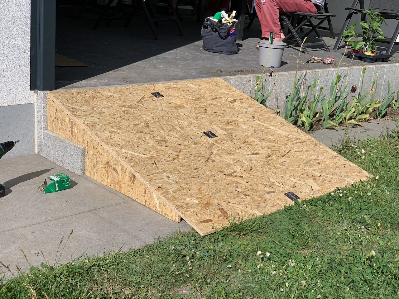

Für die Reinigung meines Grills abseits der Terrasse habe ich mir aus OSB eine zusammenklappbare Rampe gebaut um ihn herunterrollen zu können.
So etwas in massiver Ausführung könnte ich mir für eine Dolly-Lösung vorstellen.
