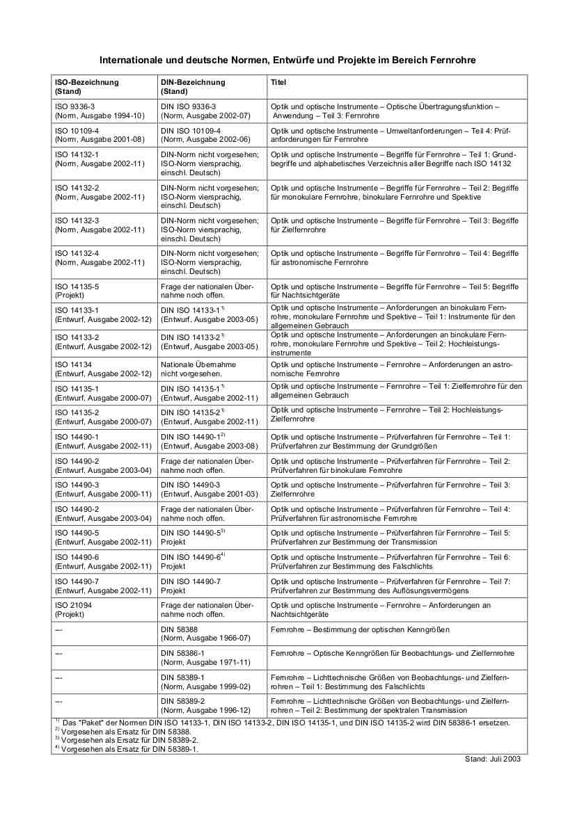

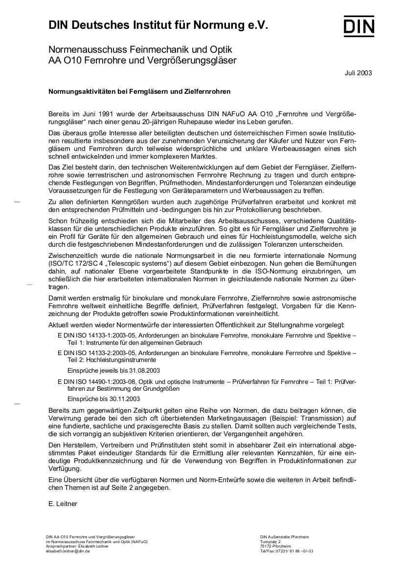

Normen in der Anlage.

der Verweis auf den Test sollte als Denkanstoß dienen. Und mir ging es einzigst um die Transmission. Und hier hatten das Zeiss mit AK-Prismem und das Nikon SE als Porro sehr gute Ergebnisse erzielt. Dass andere optische Elemente für das Gesamtergebnis herangezogen werden müssen ist selbstverständlich.
