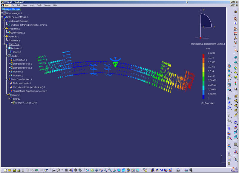

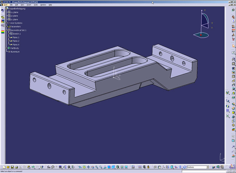

ich hab mir mal die Mühe gemacht und habe die TS Doppelbefestigung im Catia V5 "nachgebaut".
Bisher nur als 1 Körper Volumenmodell, aber ich denke mal das ist zweckmäßig für die Überschlagsrechnung mit dem Catia FEM Modul.

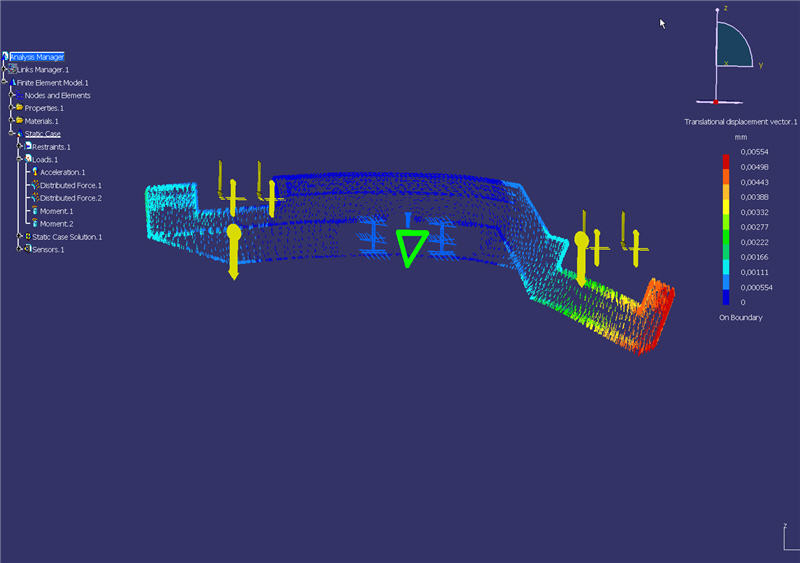

Dann habe ich mir eine bessere Variante einer Doppelbefestigung ausgedacht, welche die Optiken dichter zusammen bringt und zugleich
noch die große Optik dichter zum Achsenkreuz bringt.
Nur leider hab ich bisher nur FEM im Studium in der Theorie gehabt und weiss daher nicht ob die Werte der Realität entsprechen.
Die Befestigungsfläche mit den "Einklemmungen" entspricht der einer EQ6-Befestigung. Dazu dann die Gravitation und 2 Lasten:
100N für meinen 8" Orion und 50N für das Leitrohr.
Der Abstand zwischen den Aufnahmen für die Optiken habe ich von 320mm auf 190mm reduziert.
Die Höhe für die Hauptoptik ist um 13mm gegenüber der anderen Aufnahme reduziert
Die TS-Befestigung biegt sich angeblich um 0,023mm an der Leitrohrseite durch.
Bei meinem Neuentwurf biegt sich nur die Hauptoptik um 0,005mm durch die Belastung.
Hat jemand schon mal die Verformung nachgemessen?
