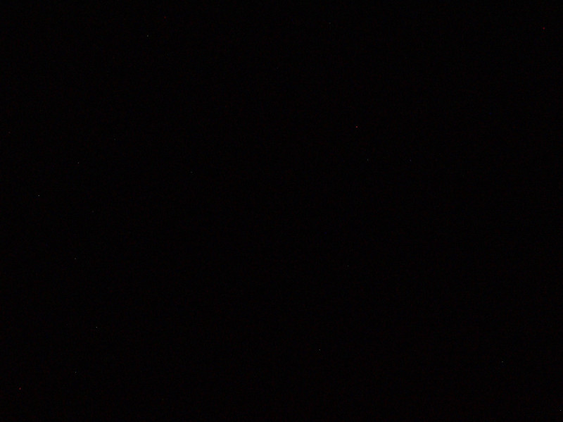

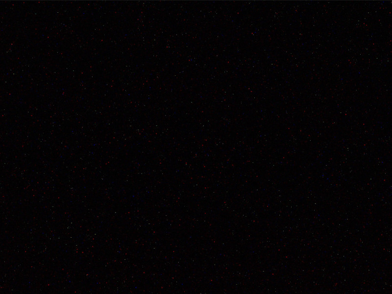

Ich habe gerade mal einen Test gemacht, ein Dark mit DPC=1 und eines mit DPC=0. (Quelle: RAW File) Da bin ich nun doch etwas erstaunt, wie viele defekte Pixel der Sensor hat... also sollte man die nicht vielleicht doch besser mit DPC wegkorrigieren oder schaffen das die Darkframes im DSS auch zuverlässig, wenn es so enorm viele sind?
Beste Grüße,
Matthias
DPC = 1 (8sek, gain 16)
DPC=0

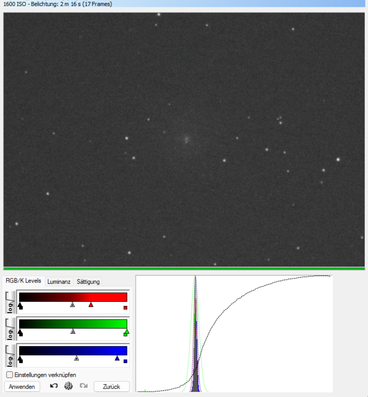

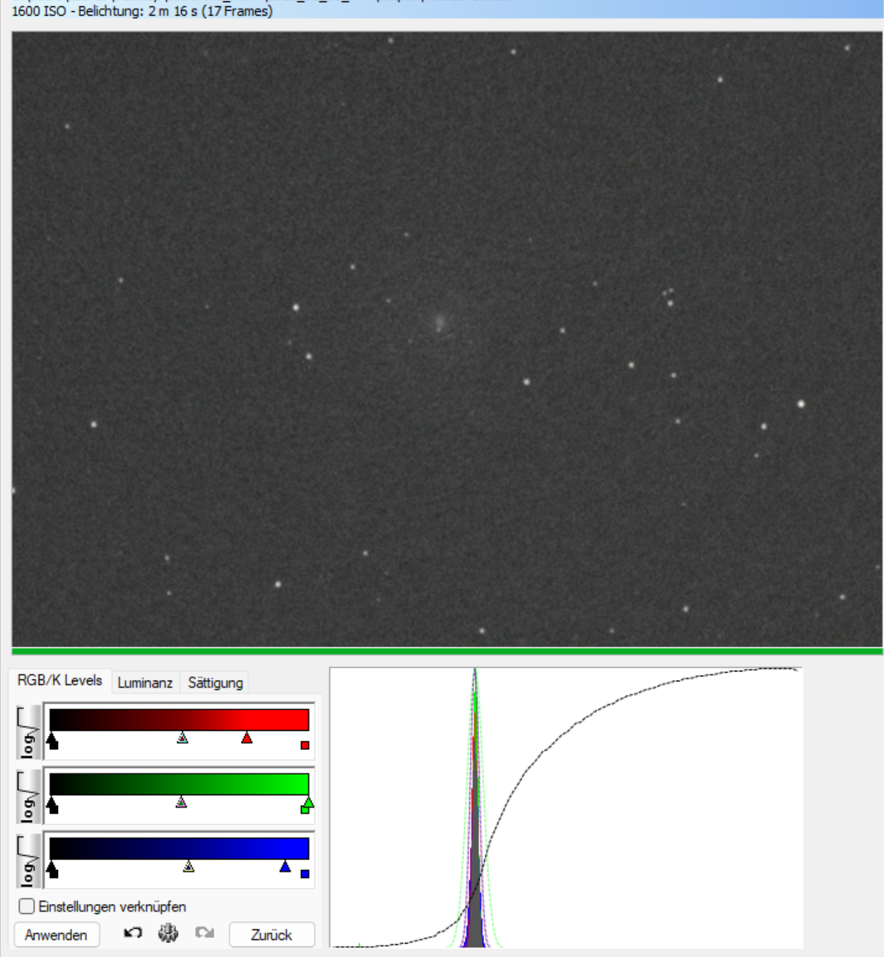

Ich habe mal 17x8 Sek Frames von vorgestern (Ziel M74) mit 17x8 Sek Frames von heute (Ziel M74) verglichen. Leider kamen dann schon wieder Wolken. Das entfernen der vielen Hotpixel mit DPC=0 hat in DSS aber immerhin problemlos geklappt.
Ich muss sagen ich sehe auf den ersten Blick keinen Unterschied - der minimale Unterschied scheint mir eher Fokus oder Kurvenposition zu sein. Sonst würde ich sagen ist DPC=0 etwas heller. Vielleicht ist das auch von der Belichtungszeit nicht repräsentativ... aber es ist jetzt nicht so, dass in einer Variante ein Stern vom "Stareater" gegessen wurde - für mich sieht das relativ gleich aus.
Bild 1 ist DPC=0 OFF / Bild 2 ist DPC=1 ON
Beste Grüße,
Matthias
Hallo Matthias,
ich würde sogar sagen das im Bild 2 minimal mehr schwache Details zu sehen sind.
Wenn überhaupt. Das kann aber auch täuschen.
Allerdings ist der Hintergrund im ersten Bild "glatter".
LG Jens
Ja, ich sehe es wie du,
da ist für mich kein großer Unterschied zu sehen. Der glattere Hintergrund könnten auch die Bedingungen sein, denn leider sind die Frames ja zwei Tage auseinander. Aber es ist nichts markantes, wo man sagen würde "ui, Stern x fehlt auf dem einen Bild" Also der "Stareater" macht seinem Namen wohl keine Ehre... :D
