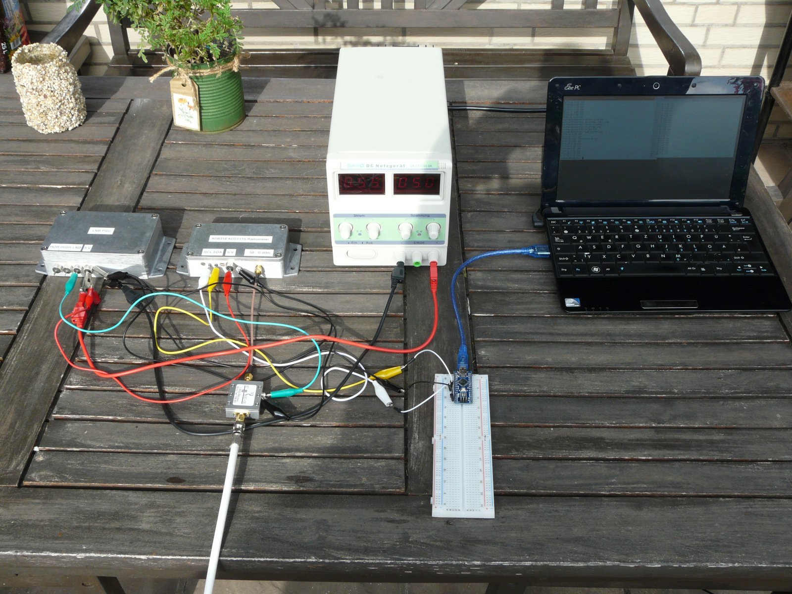

Nach diversen Artikeln zur Technik hatte ich heute die Möglichkeit, das neue Spielzeug erstmalig zu testen. Noch unkalibriert wollte ich einen drift scan der Sonne sehen:
Hier der provisorische Aufbau. Auf dem Arduino läuft Code, der jeweils eine Sekunde lang samples sammelt und den Mittelwert ausgibt:
Soweit scheint alles zu funktionieren und ich hatte einen Heidenspaß zuzuschauen, wie die Werte sich verändern.
Michael
Hallo Michael, das schaut doch schon mal recht gut aus so ca 7-8 db ist schon ein sehr guter Wert für 10 GHz. Kann dich nur bewundern wie du das Mathematisch und nun auch praktisch angegangen bist. LG Fritz

@Fritz Lensch Schön, dass Du wieder da bist! Ehrlich gesagt habe ich noch keine Ahnung, ob meine Werte gut oder schlecht sind, denn sie harmonieren nicht mit der Rechnung. Im Fall der Sonne bin ich allerdings inzwischen sicher, dass die Rechnung falsch ist. :) Woher weißt Du, dass 7-8 dB gut ist?

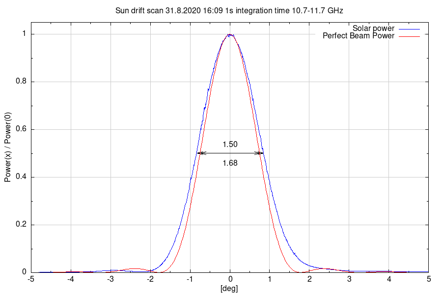

Meine HPBW scheint realistisch (schlecht) zu sein:
Ggfs. muss man das Hintergrundsignal abziehen. Wenn ich annehme, dass Null korrekt ist, dann ist das wirklich ein Signal und der Peak läge in Wahrheit bei knapp 6e-5 W. Im Web fand ich beide Varianten.
1,88 Grad sind nicht umwerfend. Rechnerisch ist HPBW angeblich theoretisch das Beugungsscheibchen, auch wenn mir der Grund nicht klar ist, und das wären 1,56 Grad. Wie, das Sonderangebot von Amazon ist nicht beugungsbegrenzt? :) Das Abziehen des Hintergrundsignals würde HPBW allerdings etwas verbessern. Ich lernte kürzlich, dass man eine CD und darüber ein Blatt Papier vor den LNB kleben kann, und dann die Reflexe von kleinen Stückchen Aluklebeband auf dem Spiegel am Papier sieht, die sich im Fokus alle treffen sollen.

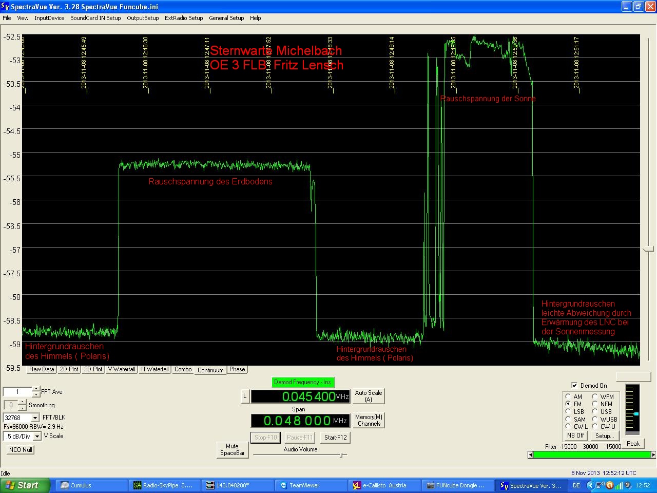

Hallo Radioastros, Ich habe mal eine "Vergleichsmessung" auf 10 GHz (ohne Mathematik) gemacht. Ist für mich leider nix. Bei dieser Aufnahme habe ich den Erdboden die Sonne und den Himmelshintergrund aufgezeichnet. Da hatte ich vom Hintergrund bis Max. Sonnenrauschen 4-5 db Unterschied. Der Vergleich mit anderen Funkamateuren und EME Spezialisten mit größeren Antennen war auch nur um 2-3 db besser. Immer eine Bandbreite von 2.5 KHz vorausgesetzt.
Himmelshintergrund ca.100 K Erdboden ca. 25 C also ein Unterschied von ca. 300 K der ganze Bildschirm. Daher stammt meine Erfahrung mit dem Sonnenrauschen. Berechnen könnte man das auch weil die Werte des Sonnenrauschens für den Tag der Aufzeichnung im Internet zu finden sind.

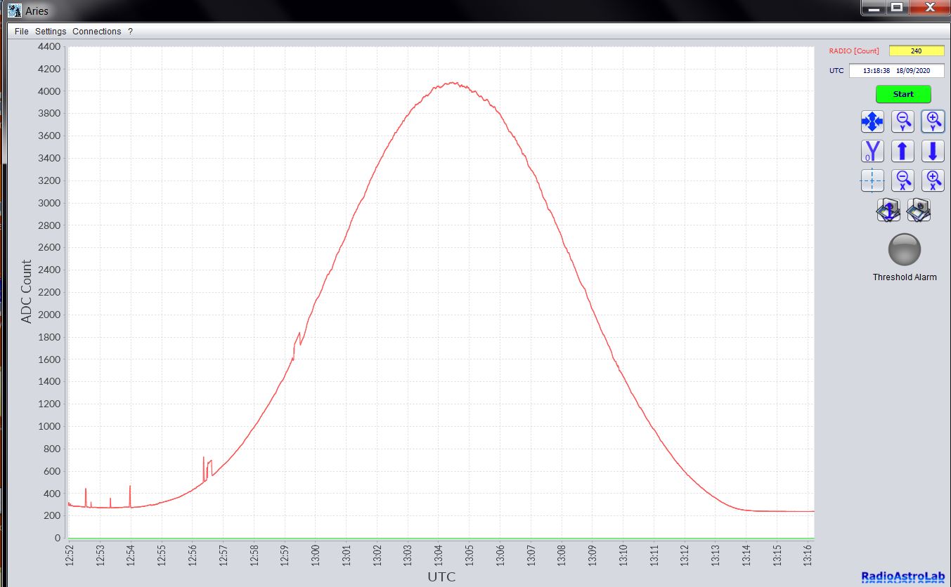

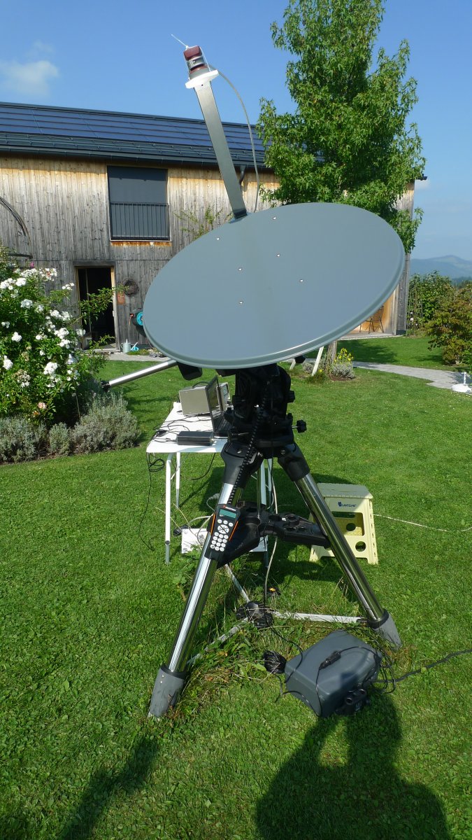

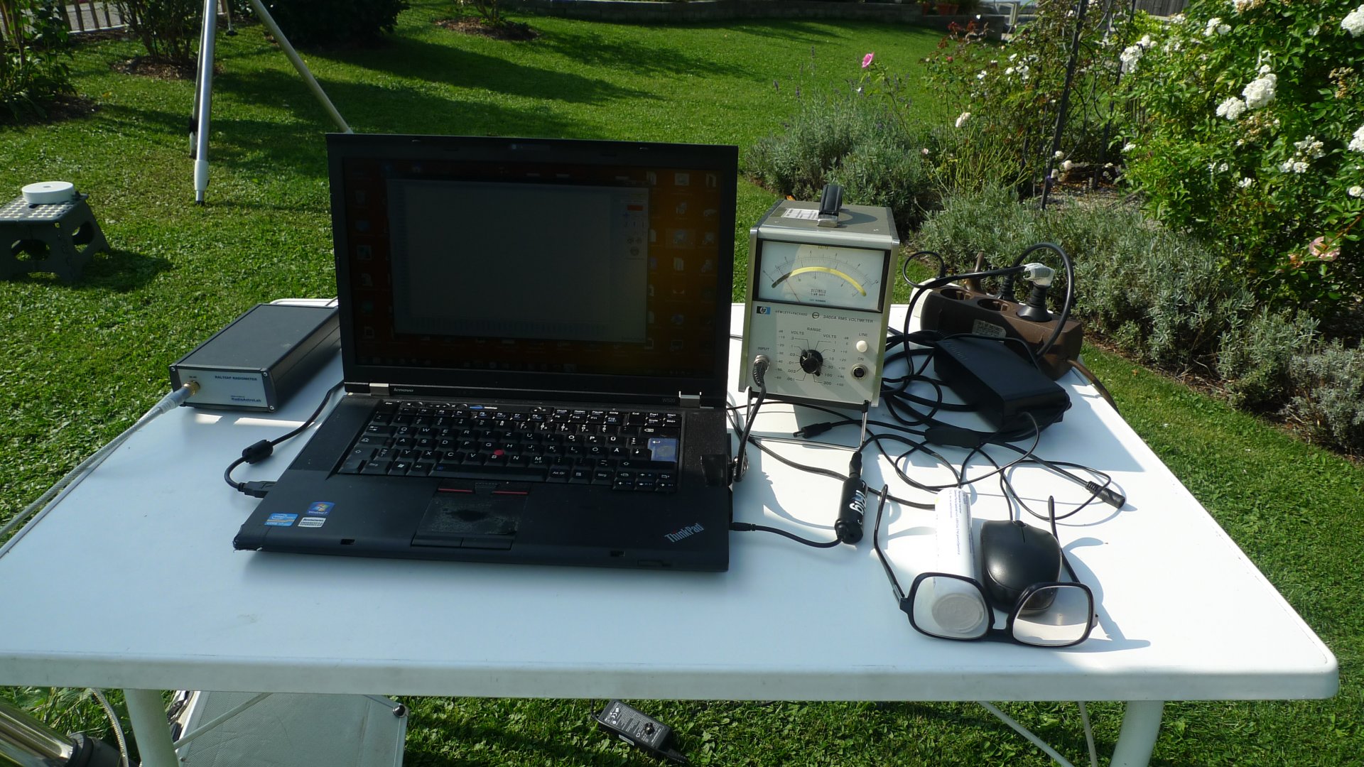

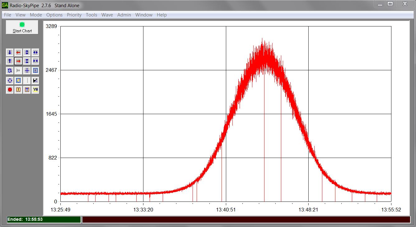

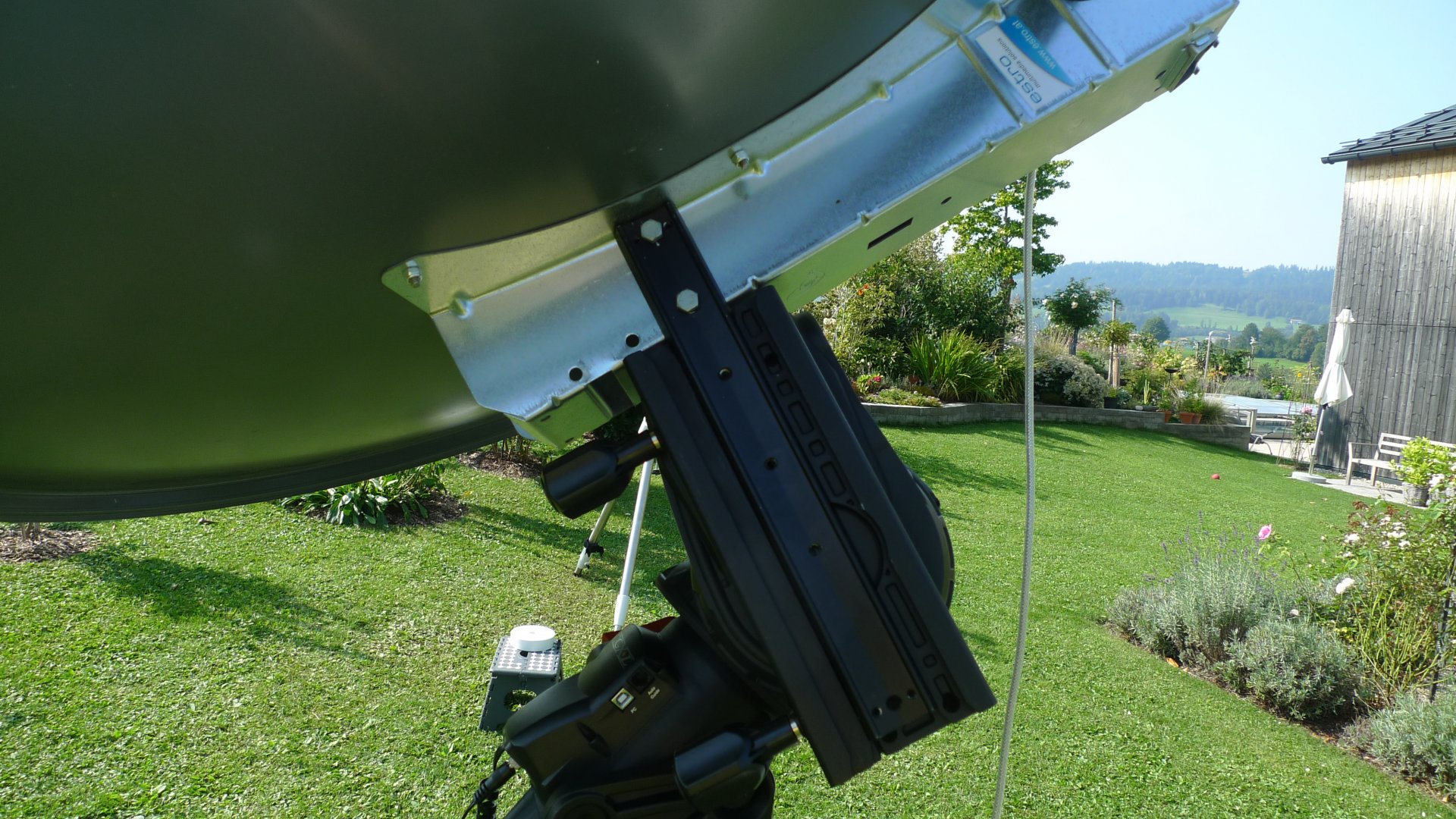

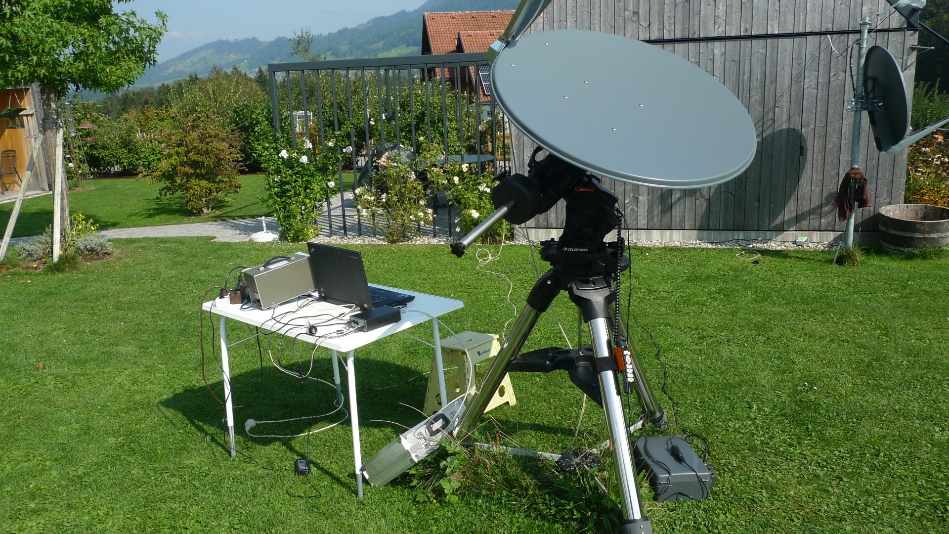

Nun habe ich den 80 cm TV Spiegel auf einer Montierung angebracht. Zur Zeit ist im Brennpunkt noch der 12 GHz LNC im Originalstand angebracht. Damit habe ich gestern einen Sonnentransit aufgenommen. Der Empfänger war ein Total Power Empfänger für das C-Band bei 10-12 GHZ aus Italien mit der Orginal Software Aries. Zusätzlich hat der Empfäner einen Ausgang für ein demoduliertes Signal das ich auch mit der Software RadioSkyPipe an der Soundkarte verwenden kann. Ebenso kann ich auch ein Millivoltmeter anschließen. Einige Bilder zeigen den Aufbau. Als nächste Herausforderung kommt nun mein Dosenstrahler in den Brennpunkt des Spiegels.

Nachdem das Buch mich gestern abend erhellte, hier nochmal die korrigierte Version der HPBW. Unter der Annahme, dass das Signal der Sonne zum Himmel dazu kommt und es nicht ersetzt, muss man den Hintergrund abziehen. Ansonsten wird es komplizierter, aber bei 10 GHz wird ein Teil des Signals des Himmels von der Atmosphäre kommen und da die Sonne deutlich kleiner als mein Beam ist, ersetzt sie maximal einen kleinen Teil des Himmels. Also wird der Hintergrund abgezogen:
Die Gretchenfrage: Ist das gut oder schlecht?
Wenn ich als mittlere Frequenz 10,5 GHz annehme, dann ist das Beugungsscheibchen einer perfekten Optik arcsin(1.22 * 0.0286 m / 1.05) = 1.90 Grad. HPBW ist aber weniger als das Beugungsscheibchen, drum bringt einen der Vergleich nicht weiter. Bei einer perfekten Optik wäre HPBW arcsin(1.02 * 0.0286 m / 1.05) = 1.59 Grad. Ich bin nicht viel schlechter, was aus Sicht der Auflösung erfreulich ist, aber es gibt da eine Kehrseite: Wenig spillover = nur teilweise genutzter Reflektor = schlechte Auflösung. Gute Auflösung = stark genutzter Reflektor = viel spillover.
