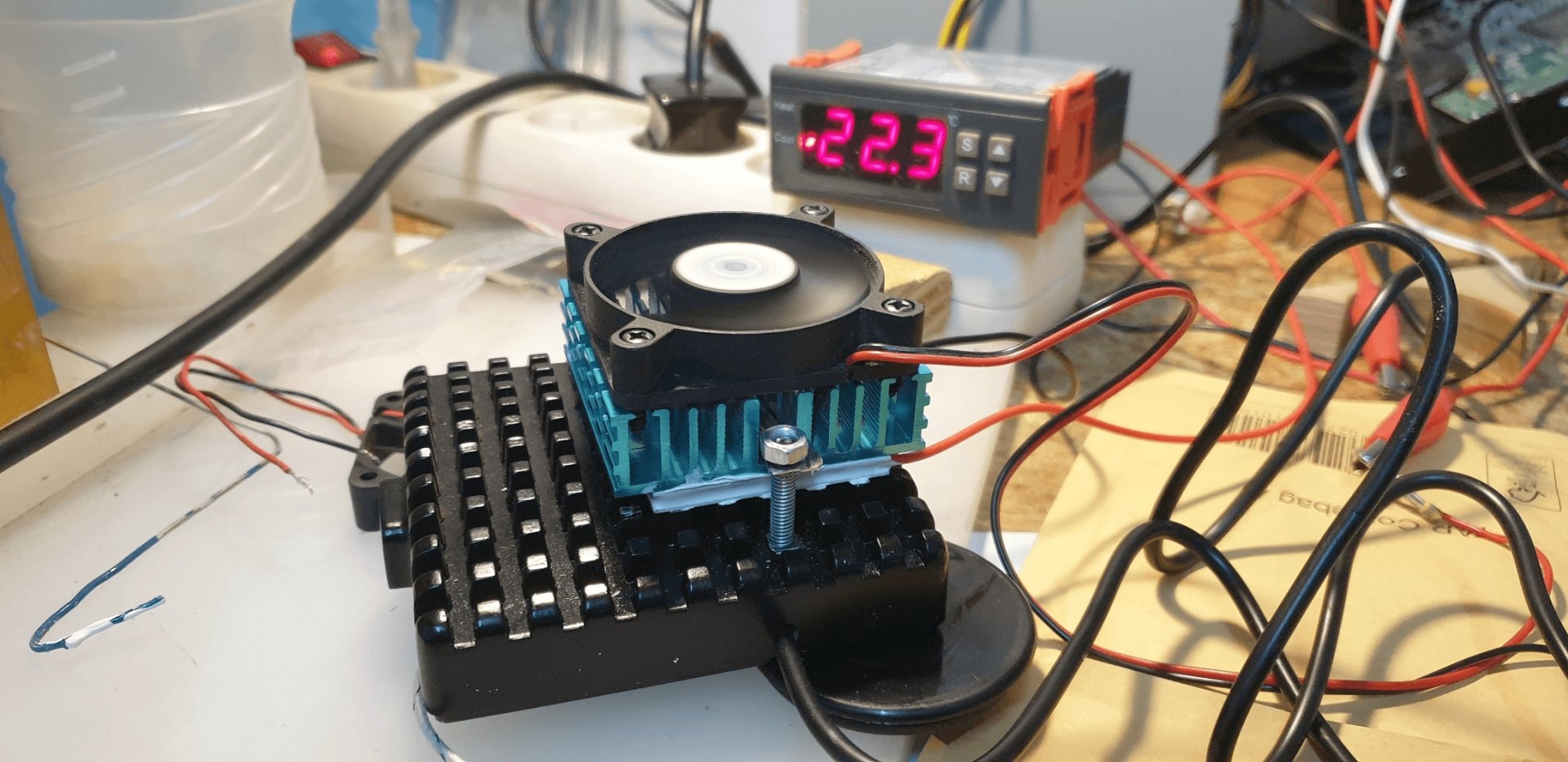

ihr werdet Euch wohl wundern, dass jemand dieses 6 Jahre alte Thema über eine total veraltete CCD-Kamera ausgräbt aber für meine Veränderlichenphotometrie ist die DSI III vollkommen ausreichend: ich brauche kein riesiges Feld, der Chip hat gute Eigenschaften und die Kamera war unschlagbar günstig.
Bei der Kühlung stoße ich jetzt auf ein Problem. Ich habe die Kühlrippenköpfe plan gefräst (also nur ganz oben, damit das Peltierelement plan aufliegt), Peltierelement (40x40mm, 40W) und Kühler mit Wärmeleitpaste aufgelegt und den Thermofühler eines Thermostats direkt in einer Bohrung des Kühlfingers auf der Innenseite angebracht (auf den Bilder testweise erst mal an einer defekten DSI I). Damit komme ich bei Raumtemperatur gerade mal auf eine Absenkung von 5 K, ohne dass der CCD-Chip überhaupt angeschlossen ist.
Prinzipiell würde ich die Schuld der geringen Kontaktfläche zwischen den kleinen Kühlrippenköpfen und dem Peltier geben, aber wie oben beschrieben sollte man ja mit 'einfach auflegen' (auf die gebogene Oberfläche der Kühlrippenköpfe?) bereits auf eine Absenkung von 15 K kommen. Es ist für mich kein Problem die Köpfe komplett abzufräsen und durch eine Aluplatte zu ersetzen, aber wenn's auch einfacher geht ?

Hallo Axel,
als erstes, das Peltierelement sollte schon mit der gesamten Fläche plan aufliegen.
Auch nimmt das Gehäuse des DSI die Umgebungswärme auf, was wahrscheinlich einen starken Verlust an Kühlleistung zur Folge hat.
Also das Gehäuse gut isolieren.
Der Kühlkörper am Peltierelement kommt mir ziemlich klein vor.
Die Kühlleistung hängt unmittelbar mit der Temperatur des Kühlkörpers, besser der warmen Seite des Peltierelements , zusammen.
Weiter kommt noch das Problem der Taubildung auf dem Sensor dazu.
VG Cl.-D.
Hallo Joschi,
danke für die Infos.
Peltier plan aufliegen: dachte ich eigentlich auch so
Gehäuse isolieren: gute Idee, ist ja auch einfach zu realisieren
Kühlkörper: der passte jetzt sehr praktisch in Größe (50 x 50 mm) und Gewicht, aber auch da kann man ja dann optimieren, falls die Kühlleistung nicht passt
Ich hatte schon überlegt, ob ich nicht eine Art Ableitblech einbauen sollte, das die warme Lüfterluft vom Gehäuse weg leitet, aber alle anderen Beiträge zu diesem Thema scheinen ja ohne solche Spielereien zu brauchbaren Kühlleistungen gekommen zu sein. Kannst Du Dich erinnern, welche Temperaturabsenkung Du geschafft hast? War Deine Kühlung geregelt und wenn ja wie?
Danke nochmals und viele Grüße

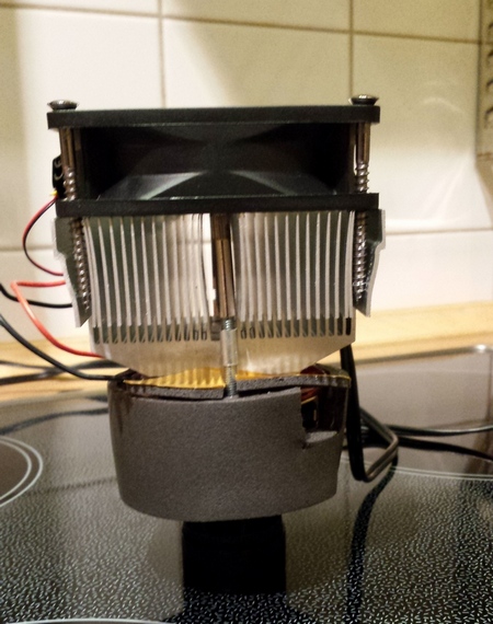

Hallo Axel,
hatte auch mal ein wenig mit Kühlung durch Peltierelement experimentiert. Die Kamera steckte in einem Rohrsegment mit angeschraubter Kühlung.
Die Tests im warmen Sommer zeigten ein verbessertes Dunkelbild aber das ganze wurde auch außen tropfnass. Durch dass geringe Luftvolumen innerhalb des Rohres
hielt sich dort die Taubildung in Grenzen.
Zum Einsatz kam das ganze nie, weil ich dann erst wieder Gelegenheit hatte, als die Nachtemperaturen eine Kühlung unnötig gemacht haben.
Mitlerweile habe ich eine neue QHY 462c, die von Hause aus sehr rauscharm ist im Vergleich zur alten Kamera.
Mein Baubericht:
Gruß und viel Erfolg
Thomas

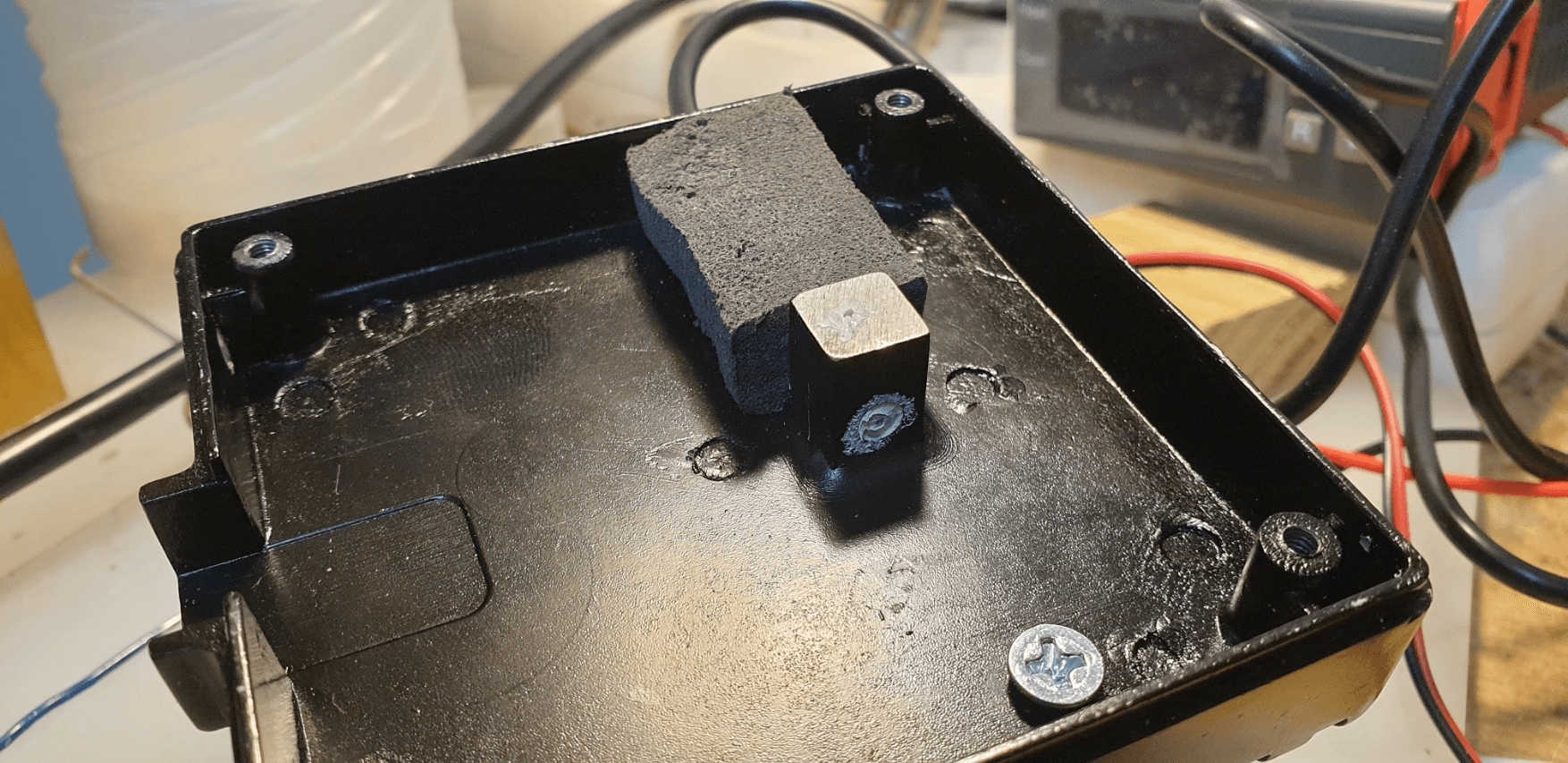

Hallo Axel,
so sah mein Versuchsaufbau aus.
Die Kamera war eine ASI 120mc. Die hatte im Gehäuse einen Zapfen der ca 1mm vor dem Sensor endete.
Die Differenz hatte ich mit einem Wärmeleitpad überbrückt, das brachte schon mal 5° Celsius Absenkung.
Mit der kompletten aktiven Kühlung kam ich auf 25° Celsius unter Umgebungstemperatur.
Geregelt wurde das ganze mit einen PWM Regler, wobei Lüfter und Peltier gekoppelt waren.
Die Temperatur des Kühlers fühlte sich nur lauwarm an, egal welche Leistung ich einstellte.
Wie schon geschrieben, durch das Tauproblem hab ich das Projekt aufgegeben.
VG Cl.-D.

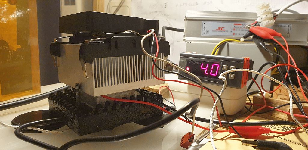

natürlich konnte ich auch über die Feiertage nicht die Finger vom Basteln lassen, habe die Kühlnoppen plangefräst, ein 10 mm dickes Alustück zwischen Gehäuse und Peltier eingebaut und schließlich systematisch immer größere Kühler/Lüfter-Kombinationen aus meiner glüchlicherweise sehr umfangreichen Sammlung ausprobiert. Der größte Kühlkörper hat dann schließlich auch das gewünschte Ergebnis gebracht: trotz noch fehlender Gehäuseisolation eine Absenkung von fast 20 K. Ab 15 K Absenkung beginnt dann auch in der trockenen Werkstattluft die Kondensation am Gehäuse, aber das war ja zu erwarten.
Der nächste Schritt ist jetzt eine funktionierende DSI umzubauen und im praktischen Einsatz auszuprobieren, welche Verbesserung die Kühlung in den Bildern bringt. Dank der bisherigen Erfahrungen kann ich da deutlich zielgerichteter vorgehen und hoffe Euch bald Ergebnisse präsentieren zu können. Zusätzlich bin auch dabei, meine Nikon D5100 zu kühlen; falls das jemand interessiert kann ich da ggf. auch gerne Informationen geben.
Allen zusammen aber erst nochmal vielen Dank und eine Gutes Neues Jahr mit hoffentlich mehr klaren Nächten.
