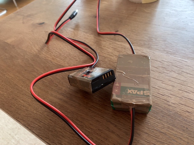

Ich habe einen wandler an 12V angeschlossen (auf 8v eingestellt) und dann eine alte Batterie umgebaut. Das sieht dann so aus:
von 5v kann man nicht so einfach auf 8v hoch Wandeln. Von 12v geht es gut runter zu wandeln.
wichtig ist, den wandler außerhalb der Kamera zu haben, der produziert ja auch Wärme, die man nicht in der kamera haben will.
