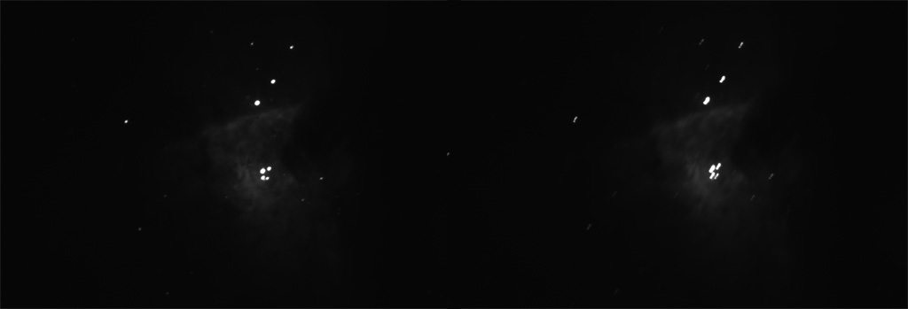

Einzelne Bilder im Rotkanal vor Verarbeitung, man sieht die Nachführung ist suboptimal. Fokus passt!

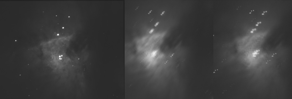

Stacking RGB jeweils 8 Bilder
