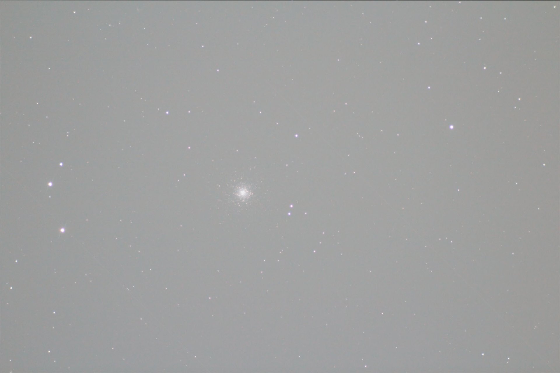

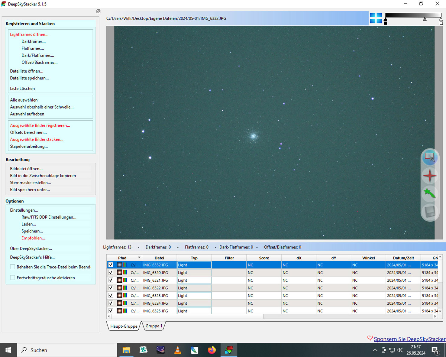

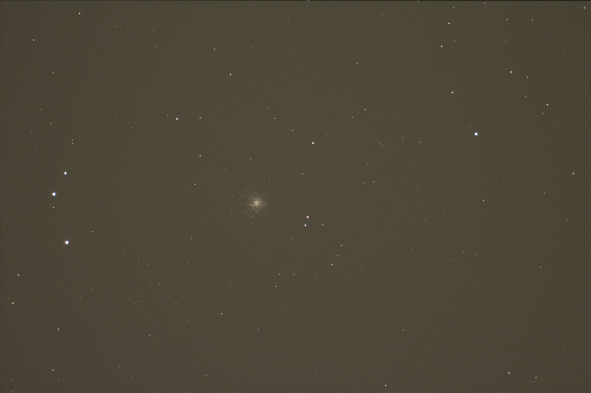

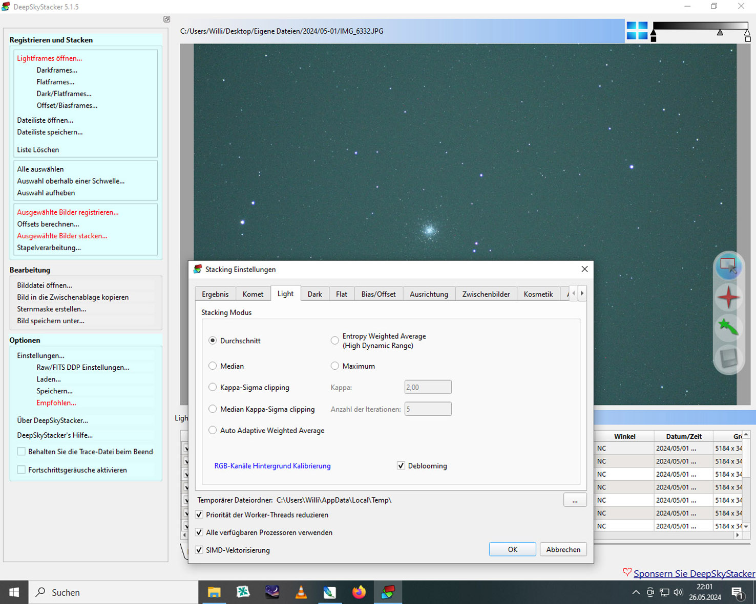

Ich habe mir die neueste Version von DSS downgeloaded, da haut was nicht hin. Ein Einzelframe zeigt mehr Tiefe und Details als der Stack.
Die Einzelbilder habe ich bei ISO 1600 60sec. belichtet. Gestackt habe ich 12 Bilder.
Autosave001 zeigt den Stack mit RAW Dateien und Autosave002 zeigt den JPG-Stack. Da legt es mir beim stacken einen totalen Grauschleier auf das Bild.
Übrigens passiert mir das auch bei älteren DSS Versionen. Ich weis mir dazu keinen Rat...

Ich finde den DSS keinesfalls veraltet ,sondern genial einfach ! In einem Bruchteil der Zeit die mit PI brauche . Siril finde ich recht umständlich! Man kann auch wie ich kombinieren und das Blink Tool aus PI zum „ durchblättern“ nutzen und anschließend im DSS stacken !
Wenn du mit dem Resultat nicht zufrieden bist , probiere einfach andere Einstellungen aus wie z.B. Median oder Kappa Sigma Clipping etc. aus, solange bis du mit dem Resultat zufrieden bist.

Das wird jetzt sehr Off-Topic, aber HLVG in PS ist definitiv das falsche Tool um den Grünstich aus Rohstacks zu entfernen!
Egal mit welcher Software Du arbeitest, aber nach dem Stacken willst Du erstmal einen Hintergrundabzug machen (Gradienten-Entfernung), und dann kommt eine ordentliche Farbkalibration. Damit bekommst Du den Grünstich weg!
Für Siril: Farben — Siril 1.2.0 Dokumentation
Grüße,
Steffen
Hast du bei Siril nachm stacken das Bild geladen und als erstes die Photometrische Farbkalibrierung gemacht???
Vorher sind meine Bilder alle grün
Danach kannst noch Grün-Rauschen entfernen machen.
