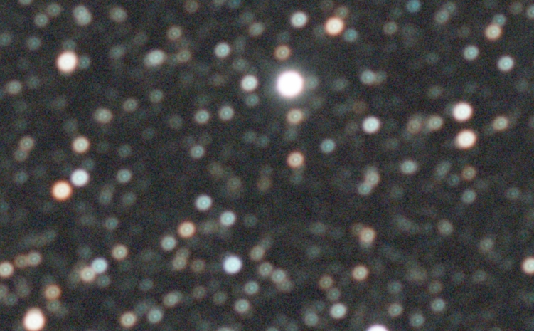

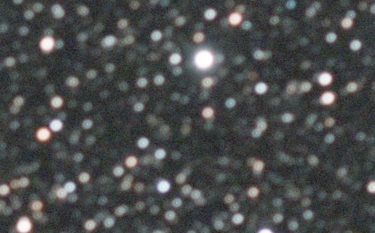

ich habe gestern Nacht Aufnahmen vom Cirrus-Nebel gemacht und in sämtlichen Sternen bis auf die hellsten sind dunkle Ringe deren Herkunft ich mir nicht erklären kann. Das hab ich noch nie zuvor bei meinen Aufnahmen gesehen. Die verwendete Ausrüstung ist:
-RedCat51
-ASI 2600Mc Pro
-Optolong Filter L-Pro
Ich habe die drei Sachen schon für andere Bilder verwendet und mir sind dabei noch nie Probleme aufgefallen, gestern aber zum ersten Mal alles drei zusammen. Mir ist bewusst dass die Bilder undersampled sind in der Kamera/Scope-Kombination und deshalb hab ich zum ersten Mal versucht sie zu drizzeln um dem entegegenzuwirken. Aber sowohl in dem normalen gestackten Bild sind diese Ringe als auch im gedrizzelten.
Habt ihr irgendwelche Ideen wo diese dunklen Ringe in den Sternen herkommen? Die stören mich schon sehr und es wird mit zunehmender Nachbearbeitung immer schlimmer...
Der Nebel sieht nämlich sehr gut aus auf denselben Bildern...
Vielen Dank schonmal und LG
Michi
ohne drizzle - mit drizzle
