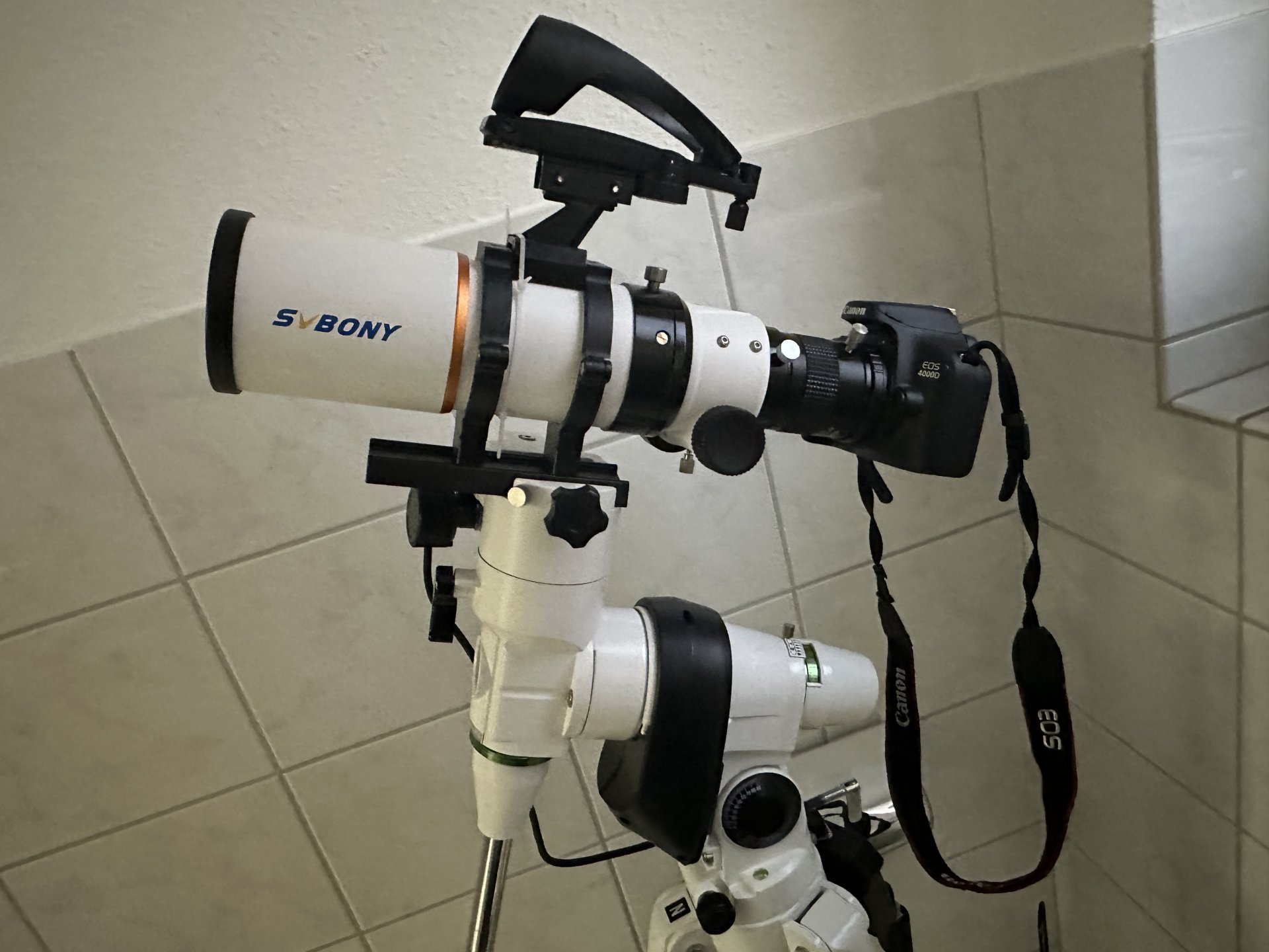

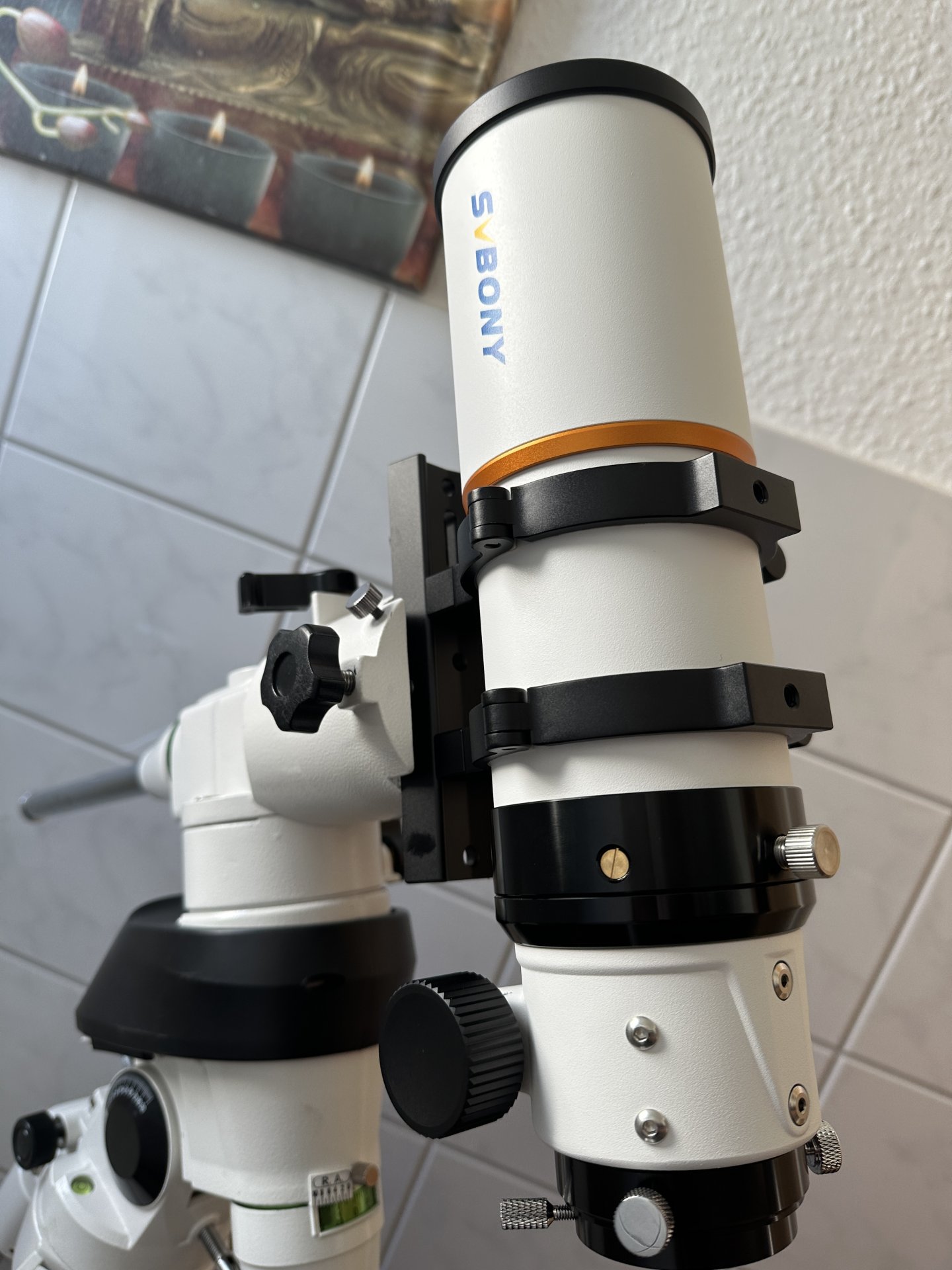

Da mir das alles zu viel geraffel war und mich das alles nicht so ganz zufrieden gestimmt hat habe ich die Astrocam wieder verkauft.
Stattdessen habe ich für nen kleinen Taler (100 Euro) eine Canon 4000d (fast Neuwertig) bekommen.
Zusätzlich habe ich durch Zufall auf SVBony nach dem Flattener geschaut und der letzte verfügbare war auf 125 Euro reduziert, dieser kommt wohl die Tage.
Zeit hatte ich leider noch keine und ich war zu faul^^. Aber ich habe mal das Setup fotografiert und mal aus der Wohnung heraus nen Testbild gemacht ob ich in den Fokus komme.
Passt das soweit ?
Habe die Kamera mit Verzögerung (2 Sek.) und Handy über die App bedient.
Lg
Marco
Hallo Marco,
Dein zweites Foto zeigt ja ein schönes kleines Setup!
Aber bitte entferne den Gurt, der nachts nicht weiteres als ein unnötiges Pendel oder eine Verharkungsgefahr darstellt ...
Viele Grüsse, viel Erfolg!
Markus
Hallo Marco,
Markus
Ja, Danke dir :)
Ich sehe schon die unschärfe am Rand. Der Flattere kommt ja die Tage :)
Ja das Setup war auf die schnelle zusammen gebaut, um zu sehen ob die ganzen Anschlüsse soweit passen und ob ich in den Fokus komme :)
Klar montiere ich das Band noch ab:) Die Qualität der Aufnahmen mit dem Apo ist wesentlich besser, als die mit dem 18-55 Objektiv.
Da habe ich versucht die Milchstraße zu fotografieren, aber keinen richtigen Fokus hinbekommen.
Mit dem Apo war das um einiges einfacher.
Lg
Marco

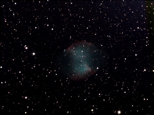

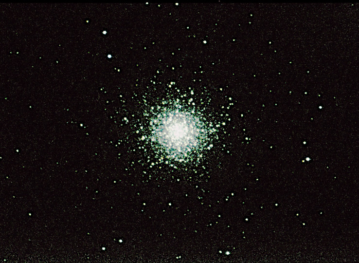

So,
mal ne kleine Ausbeute. Leider lag der Akku zu lange und die Goto hat nach einer Stunde den Geist aufgegebe, da der Saft weg war.
Bild 1 ist 3200 Iso und 10 Sekunden Belichtung ( 1 reines Einzelbild unbearbeitet) aus der Stadt heraus mit extremer Lichtverschmutzung und dem Mond im Rücken.
Bild 2 ist 6400 Iso mit 10 Sekunden Belichtung (1 reines Einzelbild unbearbeitet)
Das ist mein aller erstes Deepsky Foto und mein allgemein erstes Astrofoto^^ unbearbeitet... mit dem Fokus klappt das noch nicht so ganz, da über das Kamera Display die Auflösung bescheiden ist. habt ihr da Tipps für mich ??
LG
Marco
Hallo Marco,
Günstig: Besorg dir eine Bahtinovmaske für dein Teleskop.
Damit kannst von Hand gut fokussieren.
Teuer: Besorg dir einen Fokusmotor (zB ZWO EAF).
Da musst du den Fokus grob einstellen und der Motor macht den Rest dann selber.
Wenn du anfängst mehrere Belichtungen zu machen und diese zu Stacken solltest du auf jeden Fall mit der ISO runtergehen.
Ich selber benutze bei meiner Canon 600Da ISO 800.
Die meisten die ich kenne nutzen auch bei den neuen Canons ISO 800.
Aber du kannst da natürlich auch rumprobieren.
Ich würde die aber ISO 400-800 für den Anfang empfehlen.
Es gilt aber:
Je höher die ISO Zahl, je höher das Grundrauschen.
Brian
