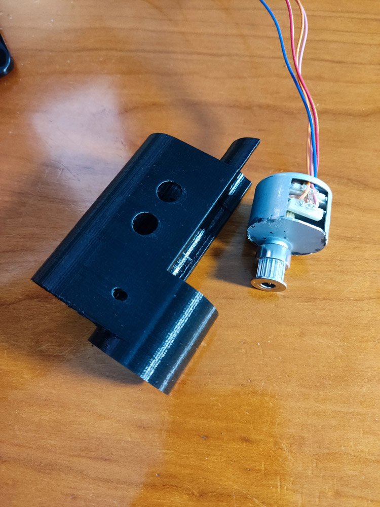

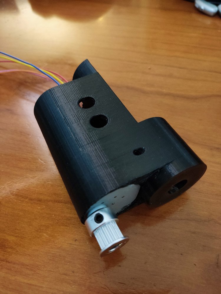

So, es geht weiter.
In den Bildern seht ihr den derzeitigen Status. Das Gehäuse ist gerade nochmals mit geringen Änderungen im Druck.
Den Motor passend zu schnitzen ging überraschend gut. Nach dem Zusammenbau wurde die neuen und jetzt frei liegenden Lötanschlüsse zur Sicherung mit Epoxy verspachtelt. Die Kabel sind jetzt nach hinten herausgeführt. Keine Stelle des Motors überschreitet jetzt noch den eigentlichen Gehäusedurchmesser von 28mm. Das war Voraussetzung, um dem Motor zur Erzielung der passenden Riemenspannung im AF-Gehäuse drehen zu können.

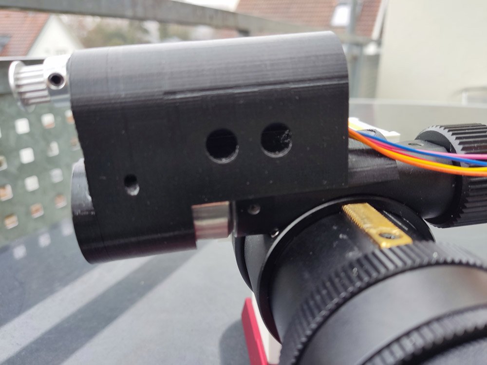

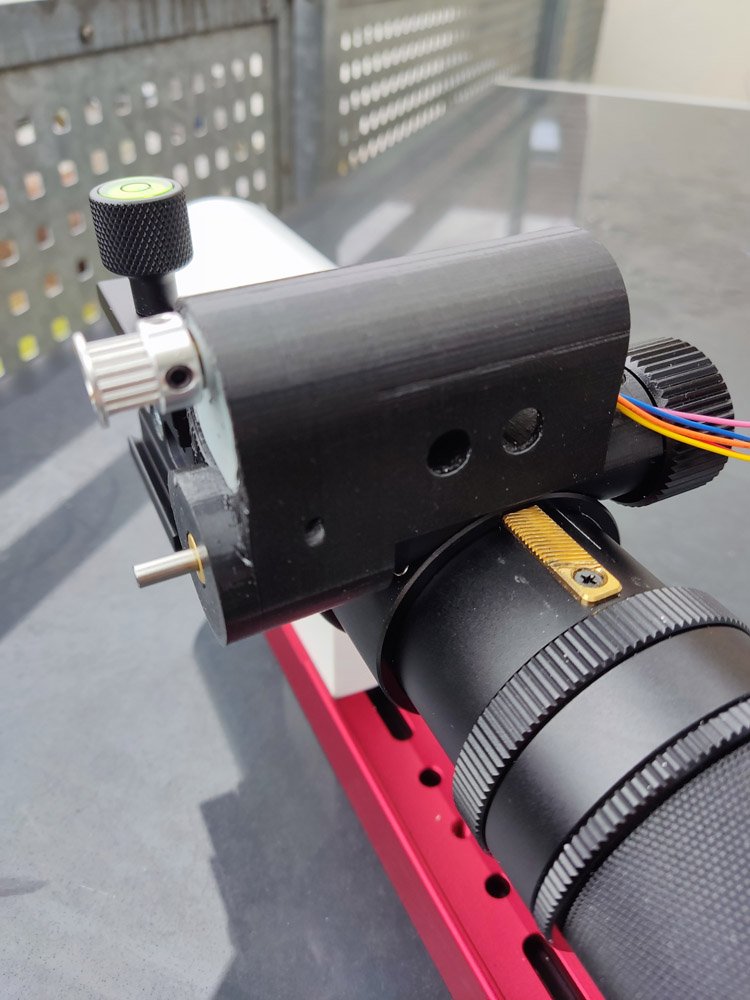

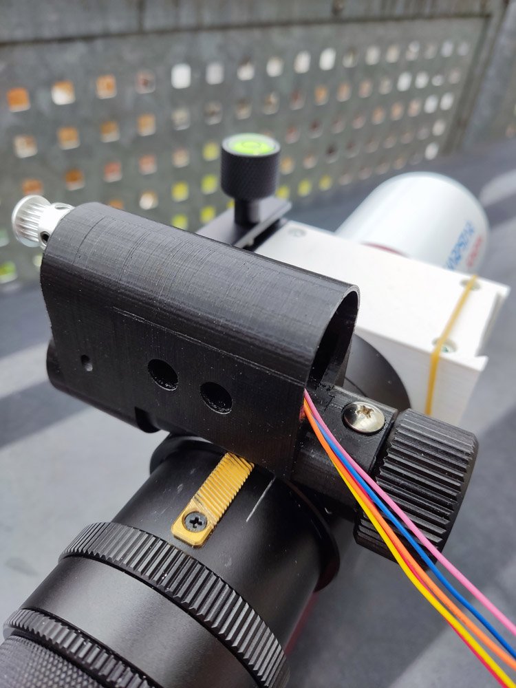

Das AF-Gehäuse passt auf der Seite mit dem Feintrieb stramm auf den OAZ und wird gegenüber mit einer Schraube befestigt.
Da der Riementrieb auf den Feintrieb arbeitet, hat der kleine Motor auch keine Mühe wenn da eine grössere Kamera dranhängt.
Die Steuerung fehlt noch, ich habe da aber eine erprobte Lösung. Sorgen bereitet mit noch der Platz für die doch etwas steifen Motorkabel und für die Anschlüsse von Versorgungsspannung und manueller Kontrolle.
