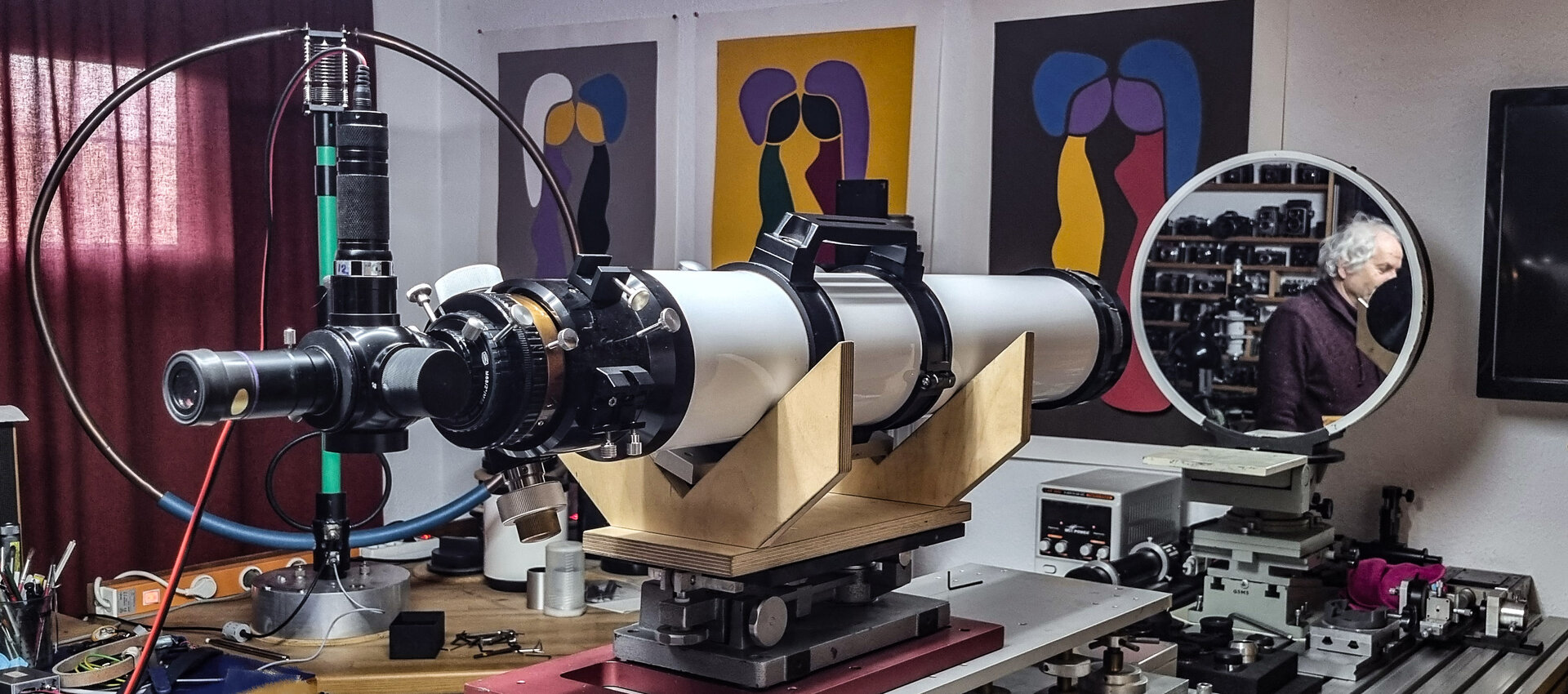

vom user Arago habe ich den Tip bekommen, das Objektiv bei Herrn Grzybowski justieren zu lassen. Ich bin mit dem Fernrohr zu ihm gefahren und er hat es justiert.

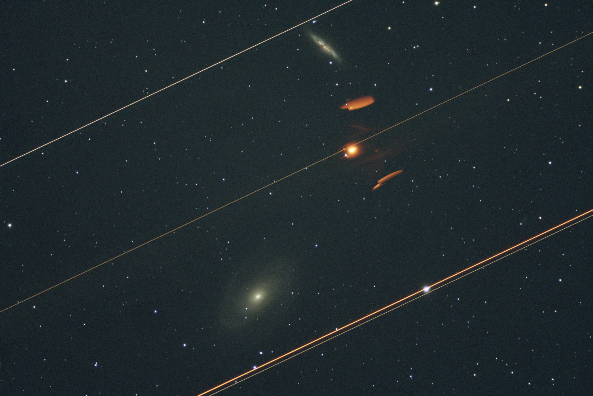

Gestern Nacht erster Test:...perfekt. Und ich wollte das Rohr schon entsorgen.
Beim Test hab ich ein "intergalaktisches Flugobjekt" aufgegabelt.
