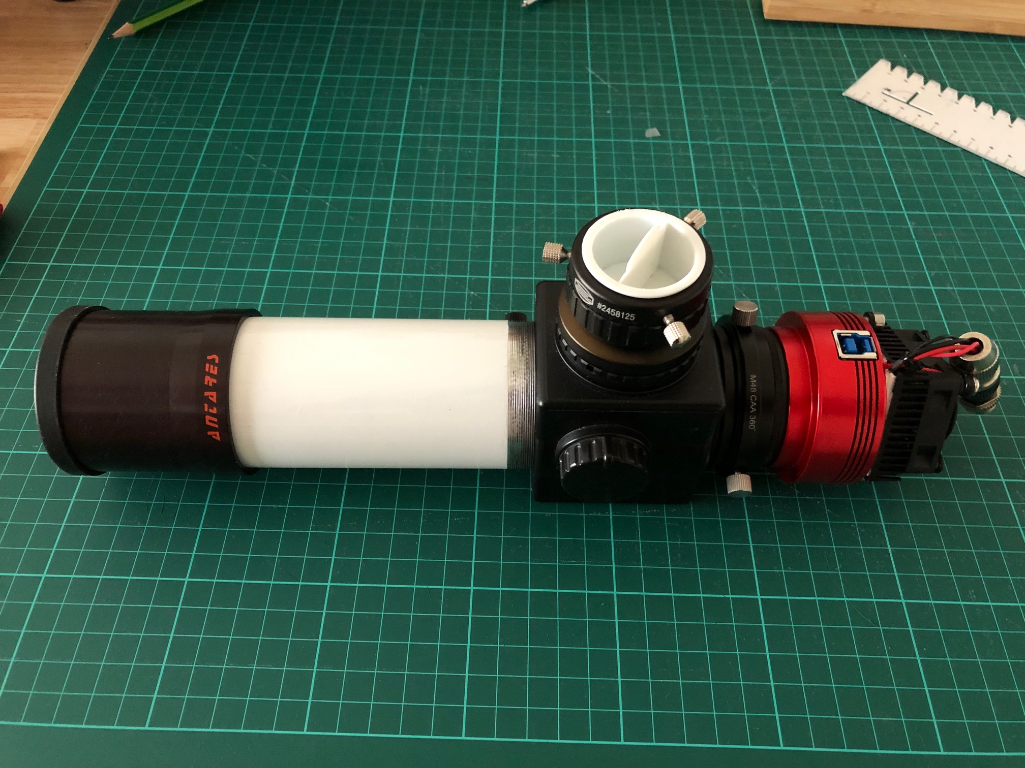

Als erstes musste der 2" Anschluss hinten in das Sucherrohr hinein und das saugend (zentrisch). Also ab auf die Drehbank, Ende Plandrehen, Sitz passend für 2" machen und zwar 21 mm lang. Dann der Test der Fokuslage und ups da fehlen 4 mm für die ASI 120mc-s bei Verwendung mit dem Klappspiegel. Also nachdrehen und passt. Okulare passen auch beim 90° Strahlengang und mit der Baader Klemme ist auch noch ein nachjustieren möglich, das je Nagler und Delos nicht parfokal sind.

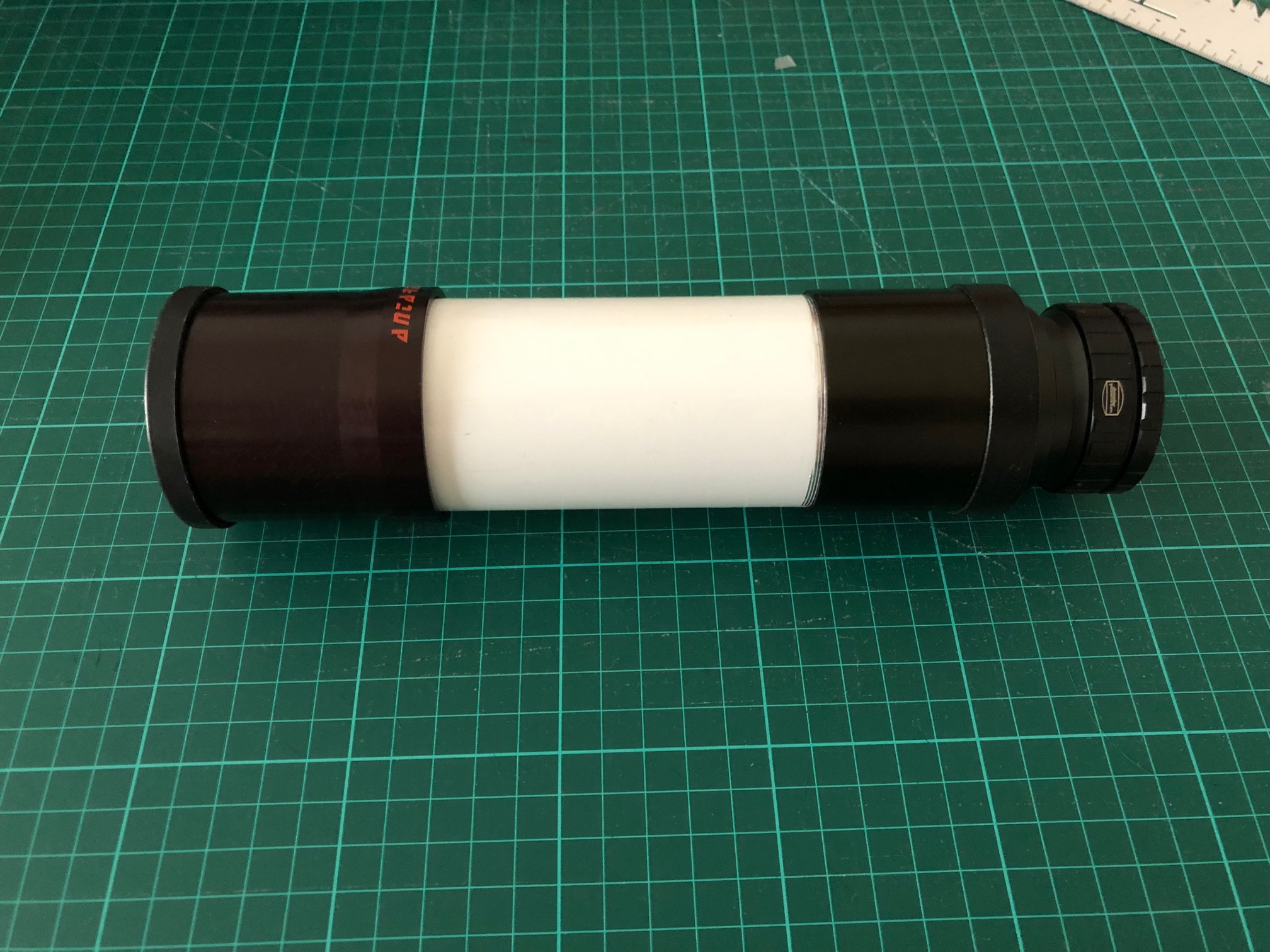

Ja, aber wie bilde ich die Leitrohrfunktionalität ohne Klappspiegel ab? Da hatte ich doch noch von meinem alten SN8" f/4 den alten Okularauszug mit Verlängerung und T2 Adaption

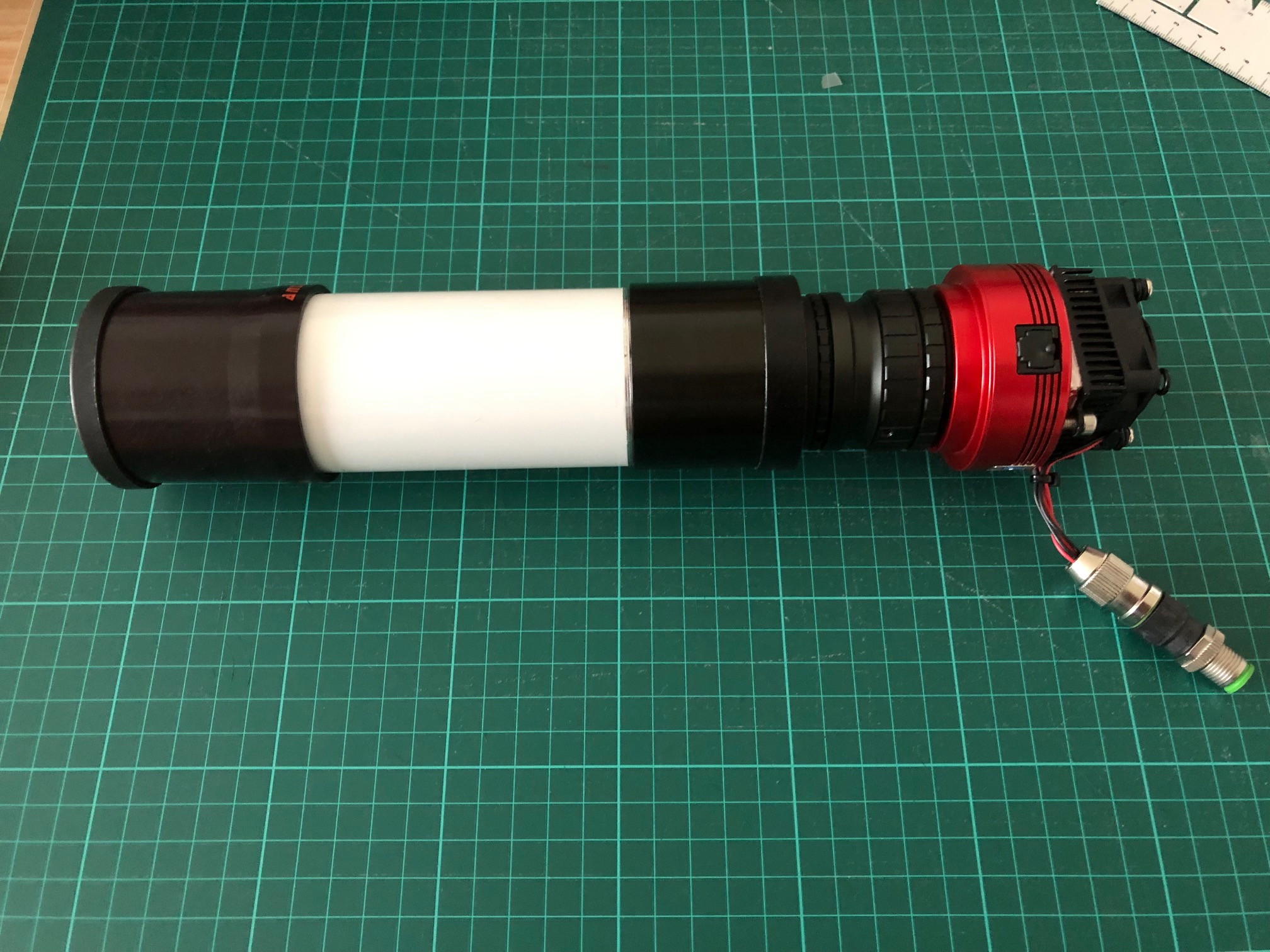

Also wer suchet der findet und siehe da ein Gewinde M54 x 0,75 und dieses passt perfekt auf die Außenseite des Sucherrohres. Also Gewinde geschnitten und passt.

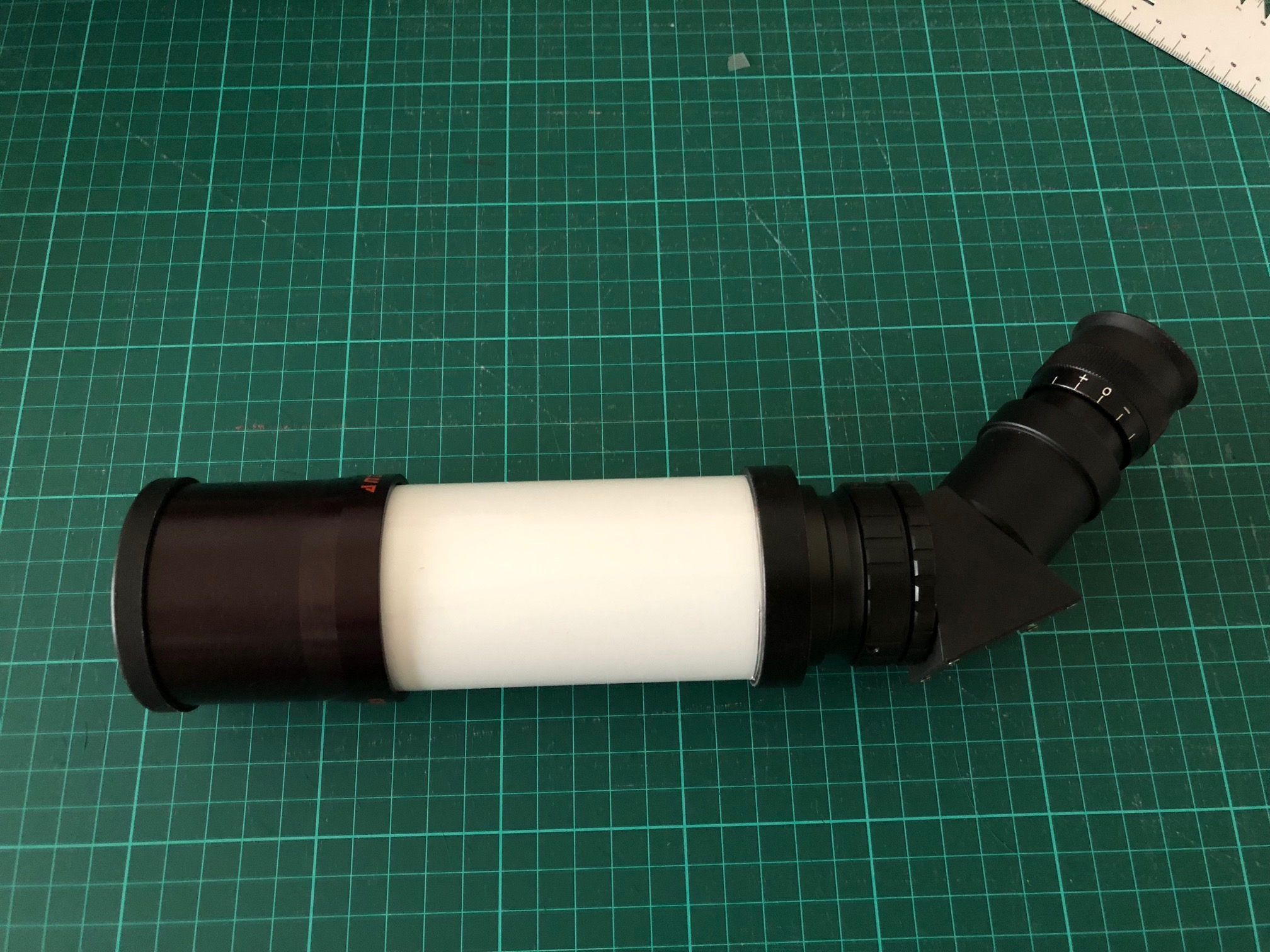

Mit der Verlängerungshülse komme ich auch in den Fokus der ASI 120mc-s und durch das T2 Gewinde kann man alles dran schrauben damit auch der normale optische Sucher wieder funktioniert.

5. Und zu guter letzt sollte es auch wieder ein normaler Optischer Sucher sein und vielleicht sogar mit einer Feinfokussierung.
