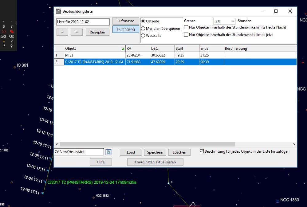

Hallo Sebastian,
Cartes du Ciel hat die Möglichkeit, eine sogenannte Beobachtungsliste anzulegen. Also das gewünschte Objekt in der Karte anklicken und in die Liste übernehmen. Darüber hinaus kann Cartes du Ciel diese Liste dann "abarbeiten", also das Teleskop zum jeweiligen Ziel fahren.
