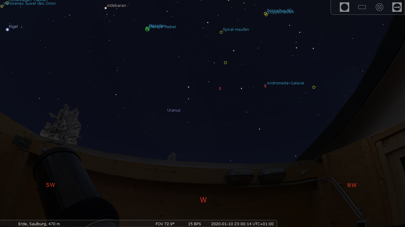

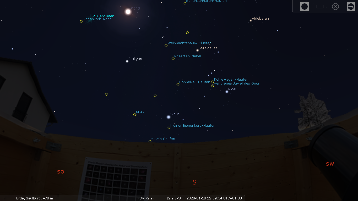

Hallo liebe Sternenfreunde,
nach eeeeewigem Probieren und Justieren habe ich es nun endlich geschafft meine eigene Sternwarte als Stellarium Umgebung so einzubinden, so dass es zu 100 Prozent so ist wie in echt.
Nun kann ich meine Nächte noch besser planen. Ich kann das jedem nur empfehlen auch wenn es ( zumindest für mich ) doch recht aufwändig war, zumindest wenn es exakt stimmen soll.
Hier das Ergebnis. Hätte ich schon vor Jahren machen sollen....
VG und CS
Steve

Die exakte Höhe hinzubekommen was das Teleskop am tiefsten Ounkt sieht war eine ziemliche Spielerei. Und die Aufnahme hat von den Pixeln nicht gepasst so dass Stellarium immer abgestürzt ist. Hat halt ewig gedauert bis ich da drauf gekommen bin welche Bildgrösse Stellarium benötigt.

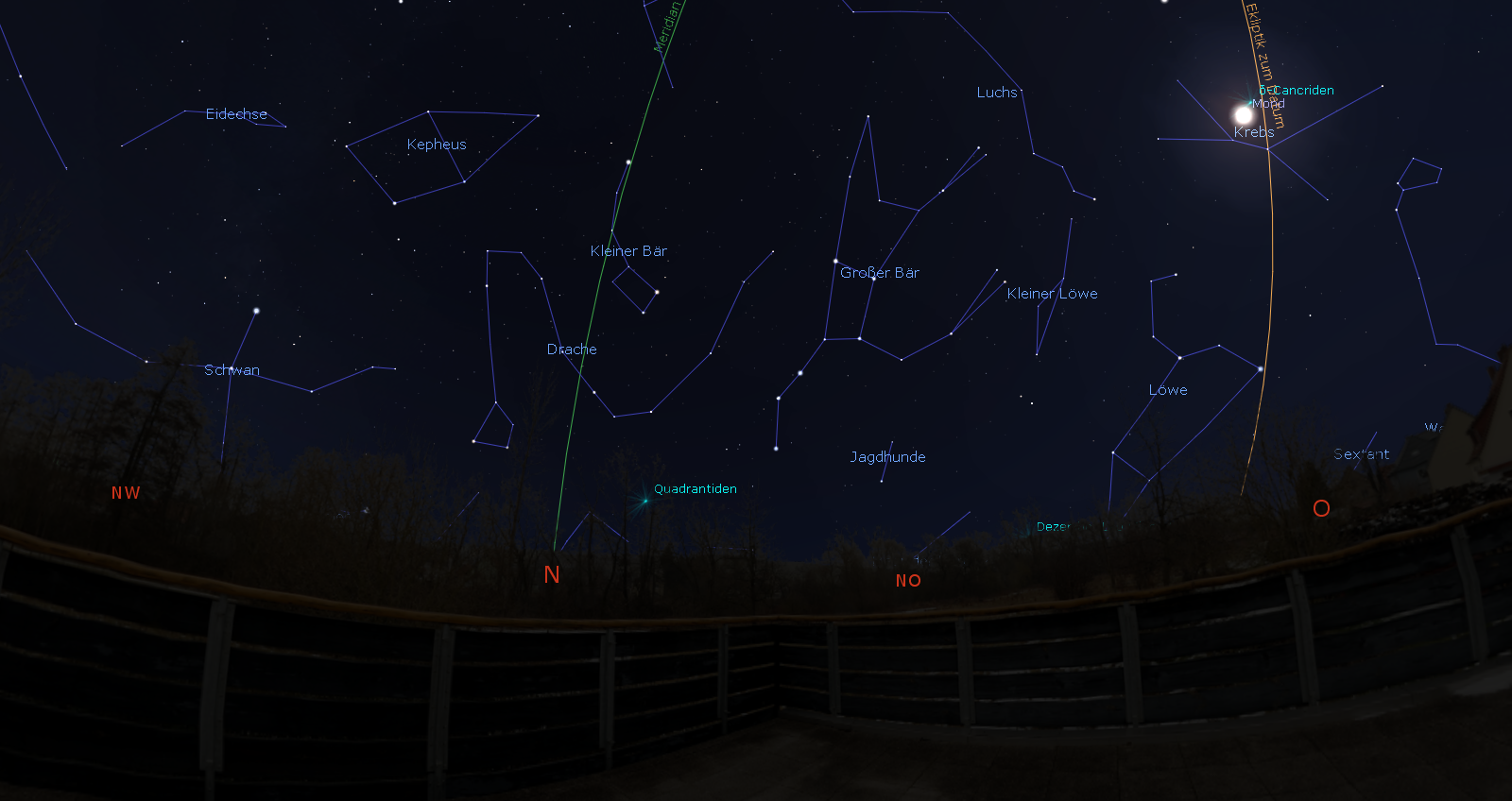

Ich mache immer Fotos (hochkant) und füge sie mit ICE zusammen. Verschieben, bis die Himmelsrichtung stimmt. Weiter im GIMP Maske erstellen, entsättigen, Kontrast bis Landschaft schwarz und Himmel weiß, Maske korrigieren, weiße Farbe transparent, dann nach unten vereinigen und fertig. Das Verhältnis (2:1) muss unbedingt stimmen. Am Wichtigsten ist die Größe (also z.B. 2048 x 1024) und der Himmel (transparent). Zum Schluss noch die landscape.ini schreiben (Textdatei) und beides als *.zip Datei speichern (damit man es in Stellarium importieren kann).

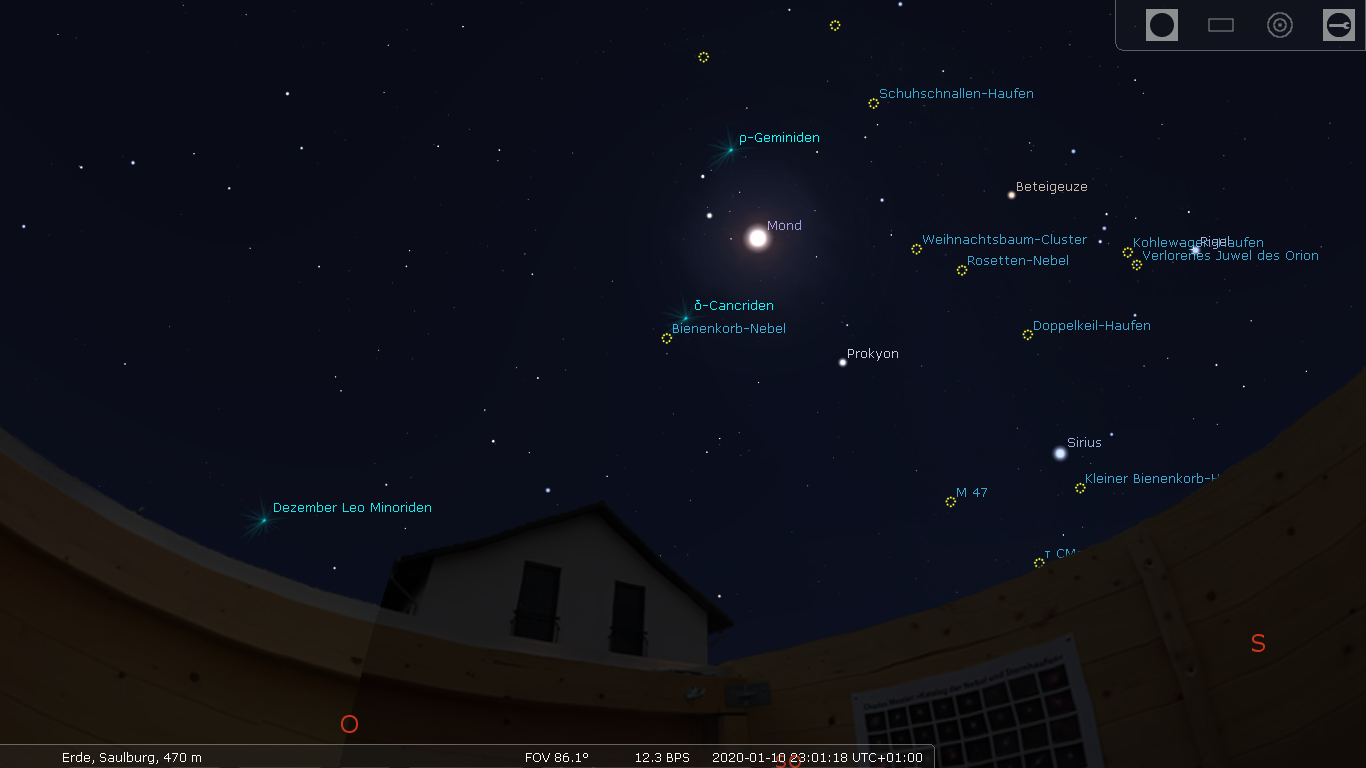

Ich habe aus der Teleskop Position den Mond genau um 17 Uhr fotografiert durchs Teleskop und das in Stellarium eingestellt und es dann von der Höhe her exakt so eingestellt dass in Stellarium im FOV auch der Mond ist. Ich denke das ist die exakteste Methode! Ich komme eben grad rein von einer Mond Beobachtung und es stimmt ganz exakt echt super ist das!
Die Ausrichtung hatte bei mir von Anfang gleich gepasst ich habe genau im Osten mit dem Panorama begonnen.

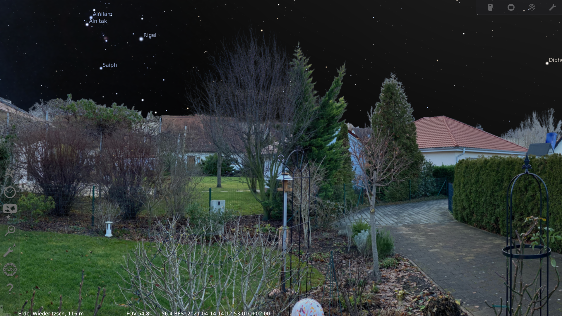

Die eigene Beobachtungs-Umgebung in Stellarem ist eine Riesen Hilfe bei der Orientierung. Ich habe mir sogar die Mühe gemacht den Laubbaum richtig frei zu stellen. Das gleiche Panorama passt auch in SkySafariPlus, nur Himmelsrichtung ist anders.
Hallo Harald,
das sieht wirklich toll aus!
Wie bekommst du das hin, dass der eigene Hintergrund hell bleibt und der Himmel dunkel erscheint?
Frage deshalb, weil ich selbst auch einen eigenen Hintergrund erstellt habe.
Bei mir wird, wenn ich die Zeit verstelle, alles dunkel.
Ist etwas blöd, da man dann darauf natürlich so gut wie nichts erkennen kann. Lediglich, dass die Objekte dann halt dahinter verschwinden.
Dieter
Hallo Dieter,
das war nur schnell eine aktuelle Tagesansicht, bei der mit "A", die Atmosphäre ausgeschalten wurde. Es reicht aber auch in der Nachtzeit, dass die Umgebung ausreichend sichtbar bleibt.

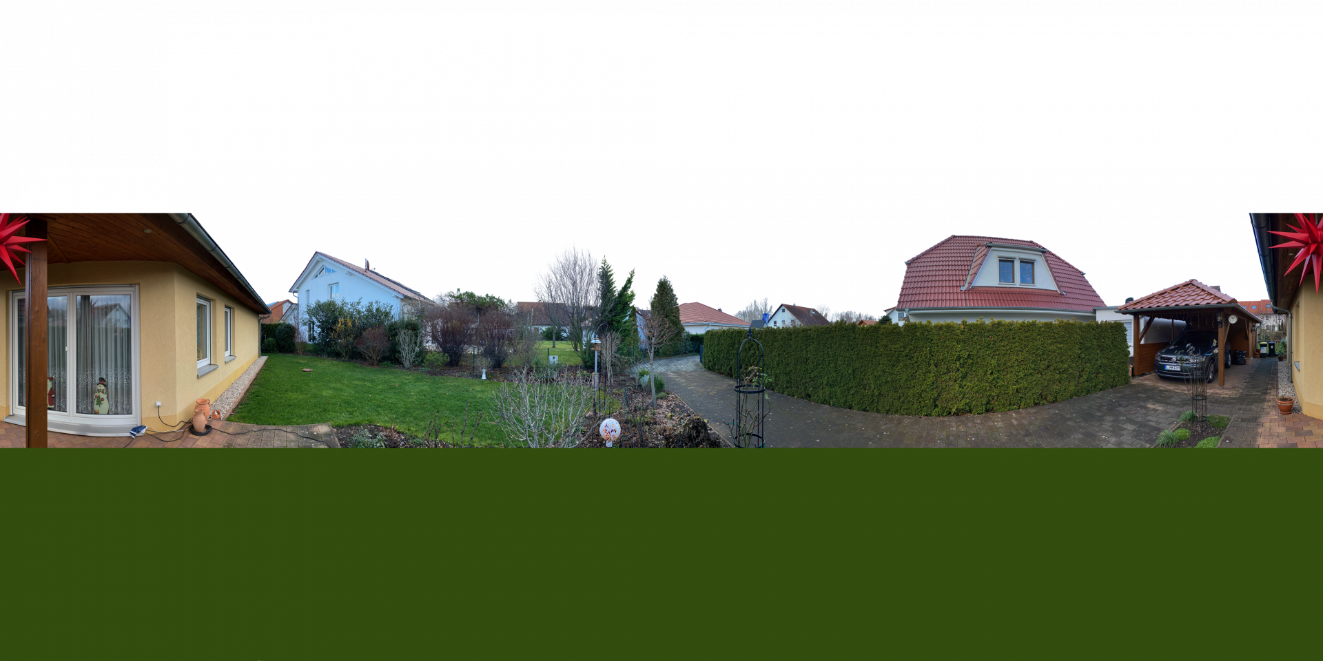

Muss doch nochmal nachfragen.
In diversen Anleitungen steht, dass man das Bild auf 4096 x 2048 Pixel, bzw. 2048 x 1024 Pixel skalieren soll.
Mein Panorama hat die Abmessungen 6363 x 911 Pixel.
Wenn ich dieses nun auf die angegebene Größe skaliere wird das Panorama aber sehr stark gestaucht, also in der Breite zusammengequetscht. Die Verhältnisse stimmen danach einfach nicht mehr.
Habe ich da einen Denkfehler, bzw. wie macht ihr das?
Dieter
Hallo Dieter,
skaliere dein Panorama so, das die lange Seite 4096 oder 2048 beträgt (nicht stauchen).
Dann erweiterst du die Bildgröße auf 4096 x 2048 bzw. 2048 x 1024 mit transparentem Hintergrund (in PhotoShop nennt sich das Arbeitsfläche).
CS Dietmar
Noch ein kleiner Hinweis:
Deine Horizontlinie, dh. Azimut 0°, muss mitten im Bild liegen (halbe Bildhöhe)!
Hallo Dieter,
gib dein Pano mal als equirektanguläres Panorama aus, ich schätze Du hast da zylindrisch ausgewählt.
MfG
Rainmaker
So wie Dietmar es beschrieben hat ist es richtig.
Du musst eine lange Seite auf 2048, 4096 oder 8192 bringen. Stellarium ist das egal... SkySafari nicht, dort muss man 4096 als lange Seite einstellen.
Wenn Du Dein Bild 6363 x 911 Pixel auf (z.B) 4096 x 586 verkleinert hast (linear skaliert) musst Du es in ein neues Bild mit den Massen 4096 x 2048 kopieren. Dazu sollte das neue Bild einen transparenten Hintergrund haben (wie auch Dein Panorama). Das Panorama so auf dem neuen Bild verschieben, dass der Horizont in der Mitte liegt (1024). Dann den Boden noch mit einer Farbe oder Muster auffuellen. Meine Panoramen fangen immer im Norden an (bei Stellarium wieder egal) bei SkySafari kann man das aber nicht mehr aendern.

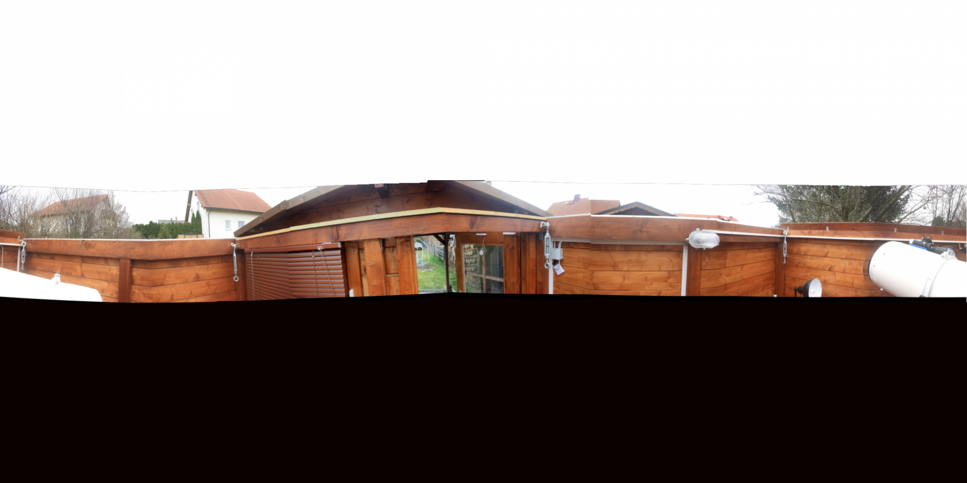

Hallo Zusammen,
ich habe heute nochmals neue Aufnahmen meiner Umgebung gemacht und hab
das ganze Prozedere durchgemacht.
Beim Einbinden in Stellarium zeigt es mir zwar an, dass die neue Landschaft erfolgreich
installiert wurde, jedoch habe ich nur einen kompletten pinkfarbenen Hintergrund.
Hat jemand eine Idee, an was das liegen könnte?
Hintergrund ist eine png-Datei; habe es mit den Formaten 4096x2048 und auch mit 2048x1024
versucht. Immer der pinkfarbene Hintergrund.
Jürgen
Hallo Jürgen,
lade doch mal deine png-Datei hoch. Es reicht die 2048x1024. Ich binde sie bei mir mal ein.
Mit welchem Betriebssystem und welche Version arbeitest du?
Hallo Harald,
beigefügt die Version 2048x1024
PC: Win10 64bit prof.
Stellarium: 0.20.4
Jürgen
