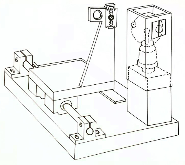

Zu aller erst fertigte ich eine grobe Skizze an, um mir im Voraus ein Bild des Geräts zu machen, gleichzeitig bezog ich ein paar eigene Überlegungen und Ideen in meine Konstruktion ein. Die meisten Tester, und auch jener, den wir im Spiegelschleifkurs hatten, waren recht einfach - beinahe schon primitiv aussehend - aus unbeschichteten Spanplatten gefertigt, was ja an sich auch völlig ausreichend ist. Doch, wie heißt es so schön? "Das Auge isst mit!" Deshalb beschloss ich, auch dem Aussehen meines Testers große Bedeutung beizumessen und so entschied ich mich, meinen Tester komplett aus Siebdruckplatten (beidseitig beschichtete Multiplexplatten) zu fertigen.

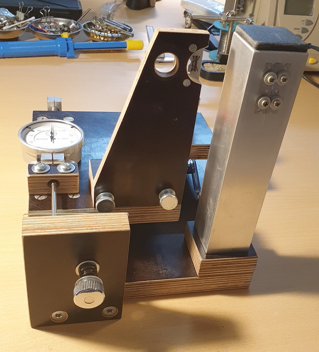

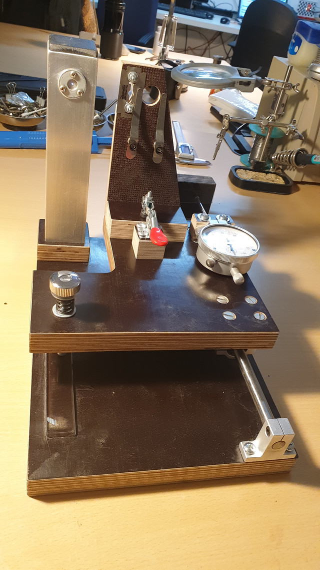

Die Grundplatte ist eine 21mm dicke Siebdruckplatte, auf ihr habe ich für die Führung des Messschlittens zwei Wellenböcke und eine gehärtete Linearwelle geschraubt. Diese nimmt zwei Linearlager mit Gehäuse auf, welche zusammen mit einer 21mm dicken Siebdruckplatte den Messschlitten darstellen. Die Platte für den Messschlitten hat zusätzlich einen Ausschnitt, um zu vermeiden, dass der Messschlitten eventuell mit der Lichtquelle zusammenstößt.
Eine Siebdruckplatte, 21mm dick, die im 90-Grad-Winkel an die Grundplatte geschraubt ist, stellt die Basis für den Feintrieb - dieser ist ein M6-Gewindetrieb - sowie die Messfläche für die Messuhr dar. (Ich bin noch am Überlegen, ob ich den jetzigen Gewindetrieb später durch eine Einbau-Messschraube ersetze.) Damit der Feintrieb, bzw. die Stellschraube sich - bedingt durch den Federzug des Messschlittens - nicht direkt ins Holz drückt, habe ich an die entsprechende Fläche ein Objektträger-Glas, wie es in der Mikroskopie benutzt wird, geklebt. Ein ebensolches dient - teils aus demselben Grund, teils aus Gründen der Messgenauigkeit - als Messfläche für die Messuhr, bzw. die Messspitze.
Eine weitere Stellschraube, die senkrecht an den Messschlitten angebracht ist, dient zum Einschwenken der Messerschneide - diese ist eine gewöhnliche Rasierklinge - in den Strahlengang. Der Messschlitten steht in zwei Richtungen unter permanenten Federzug, einerseits gegen den Feintrieb, andererseits gegen die ,,Einschwenk"-Stellschraube. Auch bei der ,,Einschwenk"-Stellschraube habe ich ein Objektträger-Glas an die Grundplatte geklebt, damit sich die Schraube durch den Federzug nicht ins Holz drückt.
Der Messschlitten nimmt zwei Dinge auf:
1.) Die Messuhr, die justierbar an den Messschlitten geschraubt ist - justierbar deshalb, damit sich beim Einschwenken der Messerschneide in den Strahlengang der Messwert nicht ändert.
2.) Der Träger für die Messerschneide und das Ronchigitter. Der Träger kann mit einem an den Messschlitten geschraubten Kniehebelspanner fixiert werden. Ursprünglich wollte ich den Träger fix an den Messschlitten schrauben, dies habe ich jedoch wegen dem Handling beim Ronchitest wieder verworfen.

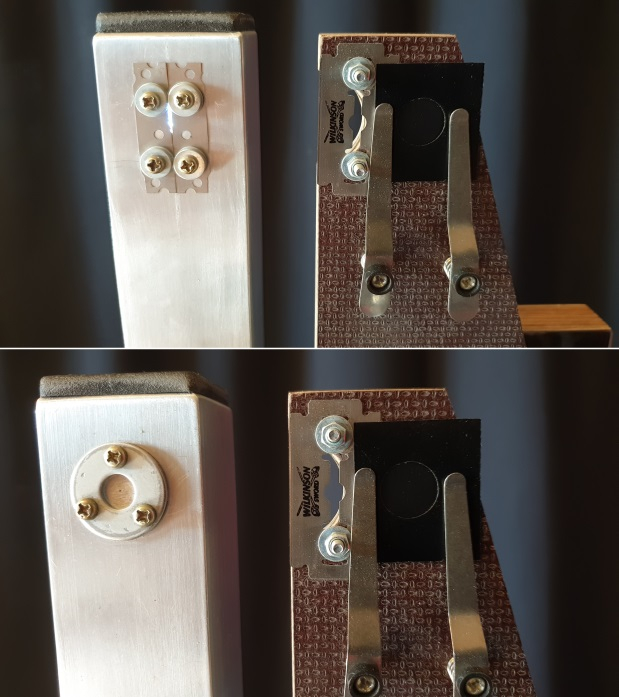

Der Träger für die Messerschneide, bzw. das Ronchigitter besteht aus zwei Platten: Eine 21mm dicke Siebdruckplatte sowie eine 9mm dicke, abgeschrägte Siebdruckplatte. Die Messerschneide ist mit M3-Schrauben an der Platte angeschraubt. Für die Befestigung des Ronchigitters habe ich zwei Objektglas-Klemmen, wie sie auch bei Mikroskopen an den Objektträgern zu finden sind, geschraubt. So ist ein einfacher und rascher Wechsel verschiedener Ronchigitter gewährleistet.

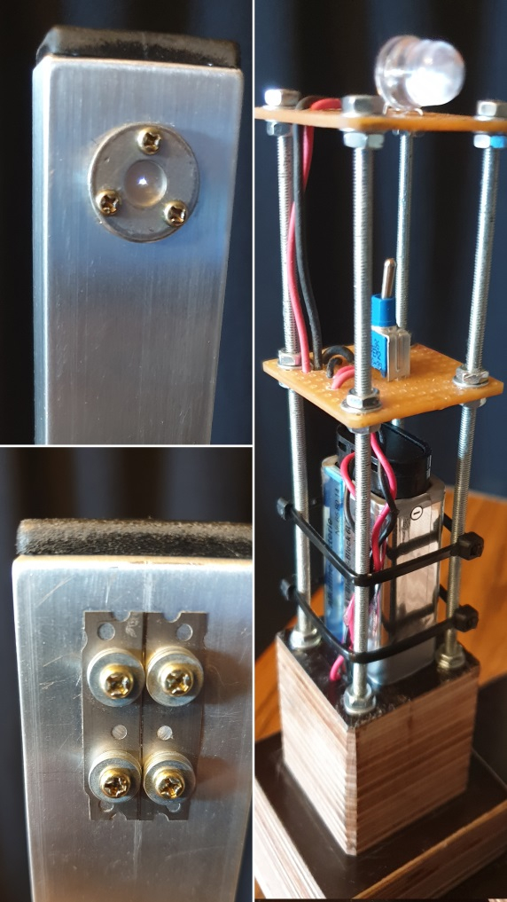

Nun zur Lichtquelle: Diese ist ,,turmförmig" aufgebaut und besteht aus drei 21mm Siebdruckplatten, vier M3-Gewindestangen, und zwei Lochrasterplatinen. Eine 9V-Blockbatterie, ein 180Ohm-Widerstand, ein Kippschalter und eine weiße 10mm-LED sorgen für genügend Licht beim Prüfen. Ein Vierkant-Alurohr dient als Träger für die beiden Blenden, zur Auswahl stehen eine Lochblende (,,künstlicher Stern") und eine Spaltblende (0,1mm breit) zur Verfügung. Der gesamte ,,Lichtturm" ist geringfügig drehbar an der Grundplatte des Ronchi-/ Foucault-Testers befestigt, der Träger für die Blenden ist leicht abnehmbar, bzw. lediglich über den ,,Lichtturm" gestülpt.
Die Lochblende habe ich aus 0,1mm-Alublech gefertigt. Hier waren einige Versuche nötig, um mit einer entsprechend dünnen Stecknadel ein möglichst kleines Loch in das Blech zu stechen. Die Lochblende habe ich mit einer Karosseriescheibe, bzw. M3-Schrauben an das Vierkantrohr geschraubt. Die Spaltblende war hingegen etwas einfacher zu fertigen, sie besteht aus zwei Rasierklingen, die ich aus einem Einwegrasierer ausgebaut habe. Die Klingen habe ich ebenfalls mit M3-Schrauben an das Vierkantrohr geschraubt und unter einem Mikroskop habe ich vor dem endgültigen Festschrauben den Lichtspalt von 0,1mm eingestellt.
