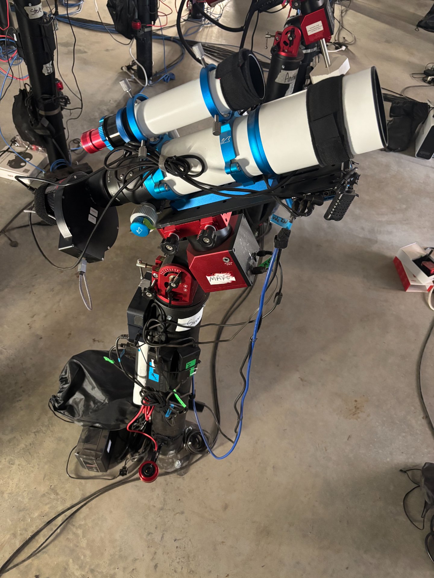

Dann, an einem Dienstagabend, auf dem Sofa vor dem Fernseher, tauchte im Kanal ein Angebot auf: ein Turnkey-Rig für 4.200 US-Dollar. Kein Foto, nur eine Liste — aber was für eine:

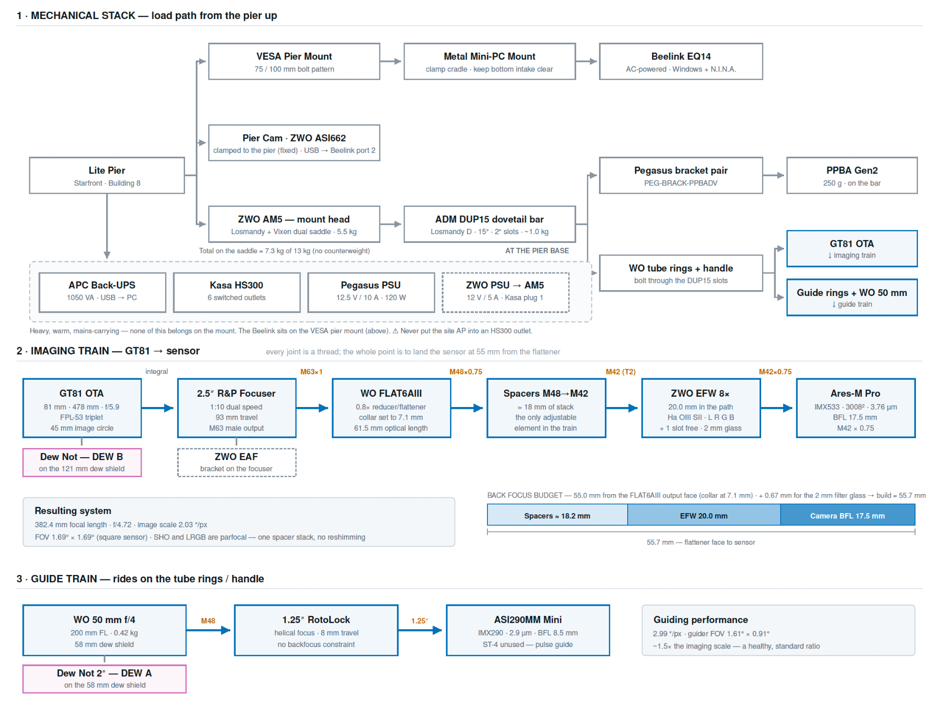

  • Teleskop: William Optics GT 81 (Blue)
  • Flattener: William Optics FLAT6AIII
  • Kamera: Player One Ares-M Pro
  • Fokussierer: ZWO EAF
  • Filter: Antlia 4.5nm Edge SHO + LRGB V-Pro (alle 1,25" gefasst)
  • Filterrad: ZWO 8-Positionen-Filterrad für 1,25"- und 31-mm-Filter
  • Leitrohr: William Optics 50 mm f/4 mit 1,25" RotoLock — Blue
  • Guiding-Kamera: ASI 290mm mini
  • Taubänder: Dew Not 2" und Dew Not 3"
  • Prismenschiene: ADM Losmandy D Series Universal Dovetail Bar, 15" lang, 2" Spacing
  • USB- und Stromkabel samt Kabelmanagement
  • Pegasus Astro Pocket Powerbox Advance Gen2
  • Pegasus Astro Black Aluminum Dovetail Bracket Pair für PPBADV
  • Pegasus Astro 12V/10A AC/DC-Netzteil mit 2,1-mm-Stecker für PPB — US-Steckdosen
  • ZWO AC-to-DC-Adapter — American Standard
  • Kasa Smart Plug Power Strip HS300
  • Beelink Mini-PC EQ14, Intel Twin Lake N150 (bis 3,6 GHz), 16 GB DDR4, 500 GB SSD
  • Metall-Mini-PC-Halterung für Beelink, VESA-Mount
  • VESA Pier Mount
  • APC Back-UPS XS 1050M
  • ZWO AM5
Alles fertig montiert auf einer Säule in Building 8.

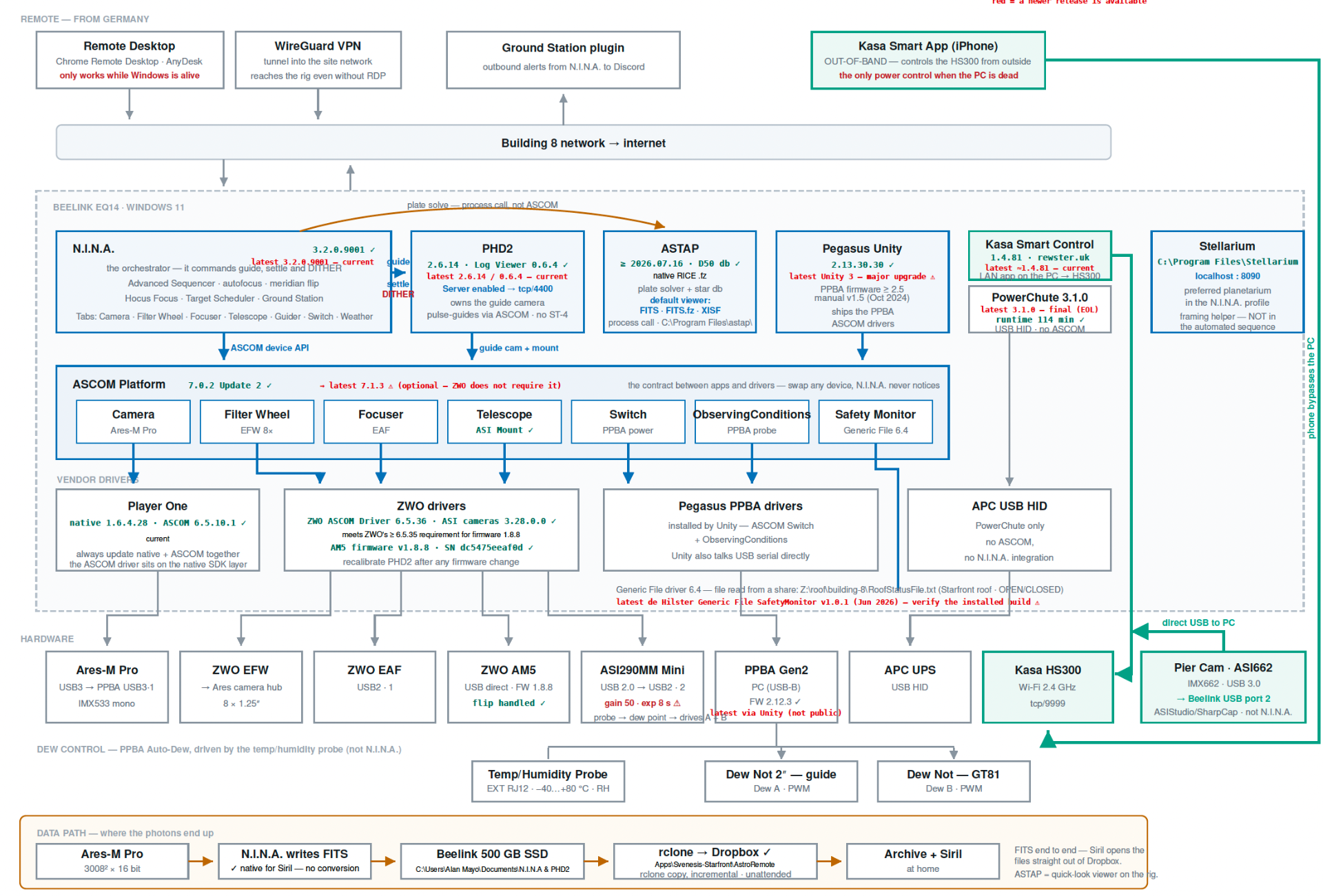

Ein gebrauchtes Rig zu übernehmen fühlt sich anfangs großartig an: Es läuft, es hat schon Bilder gemacht, man muss nichts zusammenschrauben. Was einem niemand sagt: Man erbt nicht nur die Hardware, sondern auch die Konfiguration, die Kabel, die Accounts und die Annahmen des Vorbesitzers.
Der Rechner meldete sich noch mit dem Windows-Konto des Vorbesitzers an. Die Fehlermeldungen der Software gingen an seine E-Mail-Adresse — und an einen Discord-Webhook, den ich gar nicht kannte. Die smarte Steckdose, mit der man aus der Ferne den Strom schaltet, hing noch an seinem Cloud-Konto — was bedeutet: Er hätte theoretisch von seinem Handy aus meine Montierung, den Computer und die Pegasus-Elektronik abschalten können, jederzeit, von überall. Nicht aus böser Absicht, sondern weil niemand daran gedacht hatte, das umzumelden.
Die erste Erkenntnis war also unbequem: Bevor ich auch nur einen Stern fotografierte, musste ich das ganze System zu meinem machen. Konten, Zertifikate, Passwörter, Zugänge. Das ist unsichtbare Arbeit und absolut notwendig — aber ehrlich gesagt hat sie mir sogar Spaß gemacht. Denn nichts bringt einen dem eigenen System so nah, wie es Stück für Stück zu übernehmen und dabei richtig kennenzulernen.
Die Detektivarbeit​
Der eigentliche Aufwand steckte aber woanders. Wenn das Teleskop 8.000 Kilometer weg steht und nachts um drei etwas klemmt, kann man nicht eben rübergehen und nachschauen. Man braucht eine vollständige Dokumentation des eigenen Aufbaus — welches Kabel in welchem Port steckt, was passiert, wenn man einen Port aus der Ferne abschaltet, welcher Schalter welches Gerät zurücksetzt.

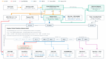

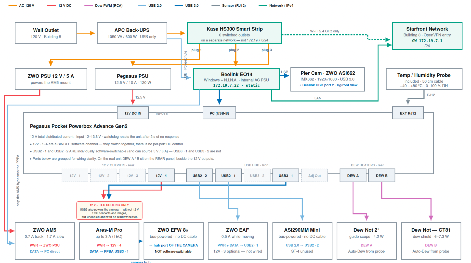

Also habe ich angefangen zu dokumentieren. Und dabei festgestellt, dass fast alles, was ich anfangs über meinen eigenen Aufbau annahm, in irgendeinem Detail falsch war.
Das beste Beispiel: die USB-Verkabelung. Zur Übergabe hatten der Vorbesitzer und ich eine Teams-Session gemacht — er zeigte mir per Bildschirmfreigabe die Software, die Abläufe, die Eigenheiten des Aufbaus. Ein wirklich hilfreicher Termin, und einer, den ich jedem empfehlen würde. Nur eben kein Ersatz für die Realität: Aus dieser Session übernahm ich unter anderem die Aussage, meine Hauptkamera hänge direkt am Rechner. So hatte er es in Erinnerung, so gab er es weiter, so schrieb ich es auf.
Ein Auslese-Tool zeigte dann, dass sie an einem völlig anderen Hub steckte. Ich korrigierte die Dokumentation — und lag immer noch falsch, weil ich die internen Port-Nummern des Hubs mit der Beschriftung auf dem Gehäuse verwechselt hatte. Erst als ein Techniker vor Ort tatsächlich die Hand an die Buchsen legte, stimmte die Zuordnung. Bei der Gelegenheit hat er mir gleich noch aktuelle Fotos vom Rig gemacht — unbezahlbar, wenn man den eigenen Aufbau sonst nie mit eigenen Augen sieht.
Alles auf den aktuellen Stand​
Das übernommene System war softwareseitig nicht mehr taufrisch. Man kennt den Spruch „never touch a running system" — und da ist etwas dran. Trotzdem fühle ich mich schlicht wohler, wenn alles auf dem neuesten Stand ist. Gerade bei einem Rechner, an den ich im Ernstfall nicht mit einem USB-Stick herankomme, will ich nicht auf halb veralteter Software sitzen.
Also stand eine ganze Runde an: ausstehende Windows-Updates, zahlreiche Treiber-Updates von ZWO, neue Firmware für die AM5-Montierung, Updates für die Pegasus-Elektronik, dazu Software wie ASTAP. Nichts davon ist spektakulär, alles davon ist fummelig — und aus der Ferne mit dem zusätzlichen Nervenkitzel, dass eine halb durchgelaufene Installation den Fernzugriff zerschießen und einen aussperren kann.

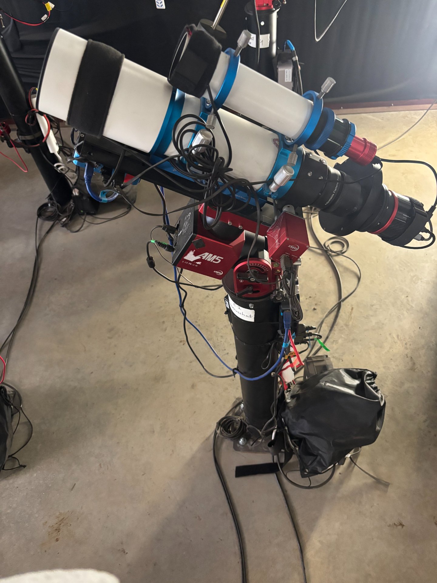

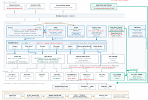

  • timelapse_20260720.mp4
    2,5 MB
