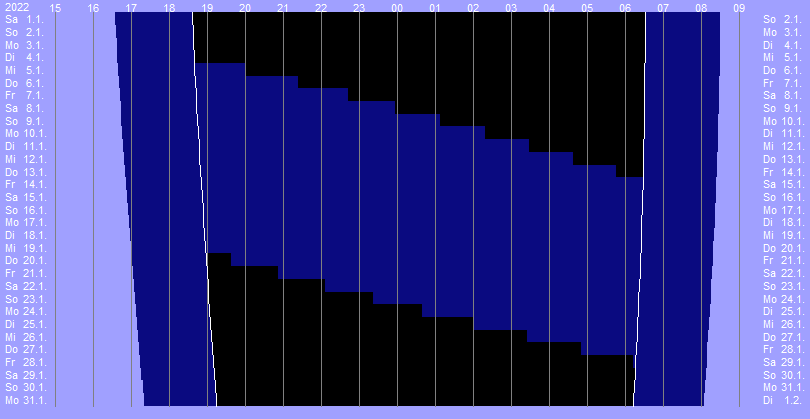

Und ja, natürlich gab es die Jahrbücher mit den Auf- und Untergangszeiten. Aber irgendwie wäre eine kleine Grafik praktischer gewesen, ein "Deep-Sky-Fenster". Erste Ideen dazu versuchte ich, mit dem damals neuen C 64 auf den Fernseher(!) zu bringen. Monitore waren zu dieser Zeit richtig teuer, sowas konnte ich mir nicht leisten. Man kann sich heute nicht mehr vorstellen, was dieser kleine Kasten ausgelöst hat. Astronomieprogramme gab es dafür aber (noch) nicht.
Für einen Monat machte ich ein Diagramm, welches Sonnenauf- und -untergang sowie die Zeiten für die astronomische Dämmerung (Sonne 18° unter dem Horizont) berechnete. War außerdem der Mond über dem Horizont, wurde noch ein kleiner Kreis gezeichnet. War die Mondhöhe kleiner als 5°, wurde dieser Kreis noch schwarz ausgefüllt. Im Diagramm liegt das jeweilige Datum auf x-Achse, die jeweiligen Uhrzeiten auf der y-Achse. Ich hatte es so gemacht, dass pro Spalte eine Beobachtungsnacht berechnet wird, um 0:00 wechselt also auch das Datum auf den neuen Tag.
Lustig ist, dass ich diese Diagramme heute immer noch benutze(!) :). Nach der C 64-Zeit passte ich das Programm auf den Atari ST an (Omikron-Basic), später dann in Visual Basic für den PC. Heute läuft das Programm noch in der Entwicklungsumgebung von VB6 unter Windows 10, hier ein Beispiel für den Januar 2022:

Also die oberste und unterste Linie sind der Sonnenauf- bzw. untergang, die anderen beiden die astronomische Dämmerung. Deep-Sky Fenster müssen demnach die "freien Flächen" sein, also diese "Dreiecke" links und rechts.
Man sieht z.B. sofort, dass man am 25.1.2022 von 19:00 bis ca. 02:00 am nächsten Tag beobachten könnte, danach kommt der Mond daher. Oder am 5.1.2022 ab 20:00 Uhr bis zum Morgengrauen.

Den Code habe ich selbstentwickelt, dabei benutzte ich für Sonne und Mond nur die wichtigsten zeitabhängigen Glieder, da es hier nicht sooo auf Genauigkeit ankam. Alles ist modular aufgebaut (jul. Datum, Zeitgleichung...). So kann ich diese Module auch schnell für andere Programme verwenden.
Visual Basic 6 war zu Zeiten von Windows XP aktuell. Ab Windows Vista gab es dann aber richtig Probleme, sogar mit der Entwicklungsumgebung. Seit Windows 7 lasse ich die alten Programme nur noch in der Entwicklungsumgebung laufen. Es hat auch den Vorteil, dass man den Code aktualisieren kann, z.B. bei den Planetenprogrammen mit den neuesten oskulierenden Bahnelementen.
Ja, die freien Flächen sind die Deep-Sky-Fenster. Man kann auch noch die nautische Dämmerung mit reinnehmen (Sonnenhöhe -12°), aber das wird dann leicht unübersichtlich. Ganz früher benutzte man für die astronomische Dämmerung mitunter auch den Wert -16° für die Sonnenhöhe, das mache ich gern im Sommer, da dann für Saarbrücken (n.B. 49.2°) noch ein kleines Streifchen Deep-Sky-Zeit bleibt. Der schwächste sichtbare Stern (fst) unterscheidet sich zwischen -16° Sonnenhöhe und -18° Sonnenhöhe praktisch kaum... ;-)

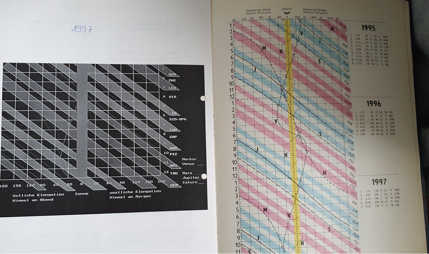

Hallo Sternfreunde,
na dann poste ich mal meine Varinate aus den Neuzigner. Damals mit Turbo Pascal erstellt an Anlehnung an's Buch Sterne, Welten und Planeten.
Wenn wir schon in den alten Zeiten verweilen... :)
cs
Lothar

Hallo Lots,
ach krass, ist das rechte Bild aus dem Buch von A. Rükl? Kommt mir bekannt vor, aber alle solche Einsteigerbücher habe ich schon vor ca. 30 Jahren an einen interessierten Lehrer verschenkt.
VG Tom
Hi
ja das ist von Antonin Rükl. Das hatte ich damals im deutschen Museeum Anfang der Achtziger gekauft glaube ich (also schon über 40 Jahre her). Ein schönes Andenken für mich. War eines meiner ersten Astronomiebücher. Schon ein bisschen ramponiert, der Einband fehlt und ein paar Seiten am Anfang und am Ende. Ich behalte es.
