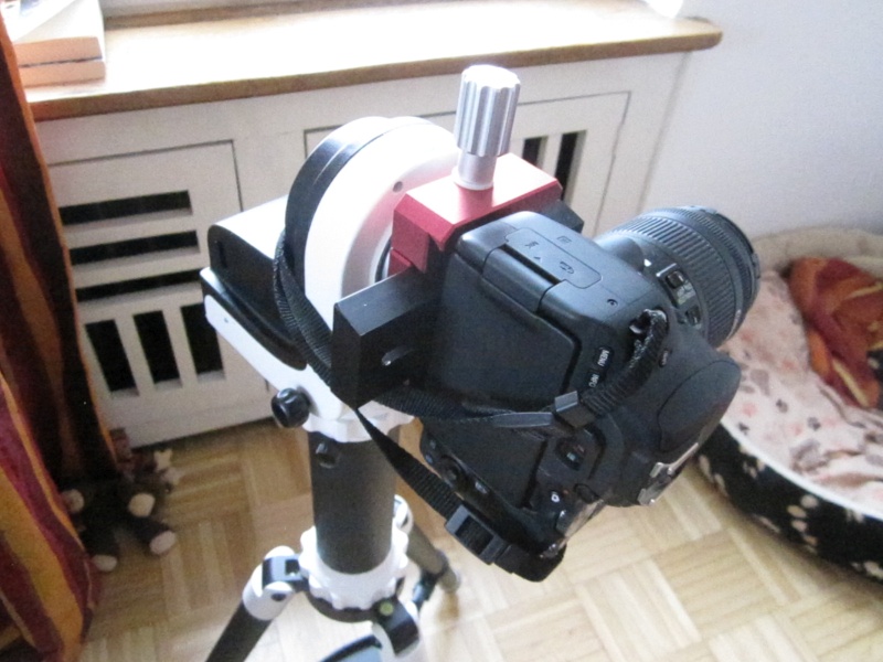

Aber natürlich, siehe Bild unten.
Natürlich brauchst du eine passende Schiene, die gibt es für kleines Geld mit entsprechender (Foto) Schraube. Evtl. eine L-Schiene
