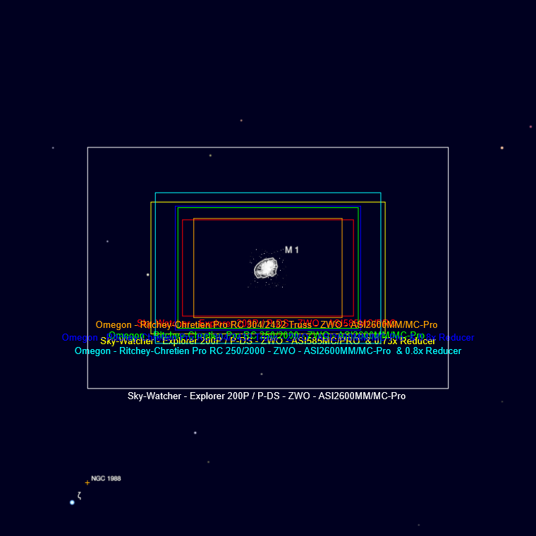

2. Im nachfolgenden die möglichen FOV Kombis (ich weiß unübersichtlich - sorry):
--> Es zeigt sich, dass wenn ich mit Reducer fotografieren möchte, um nicht allzu langsam unterwegs zu sein (f/6,4) ich zur Kombi mit dem 8" Newton und 585 Sensor (Rotes Rechteck) eigentlich den 12"RC paaren sollte mit Reducer (Dunkelblau). Beim Einsatz des 10" RC mit Reducer (Hellblau) würde ich wahrscheinlich echt viel FOV des RC croppen müssen, was mir irgendwie in der Seele weh tun würde
