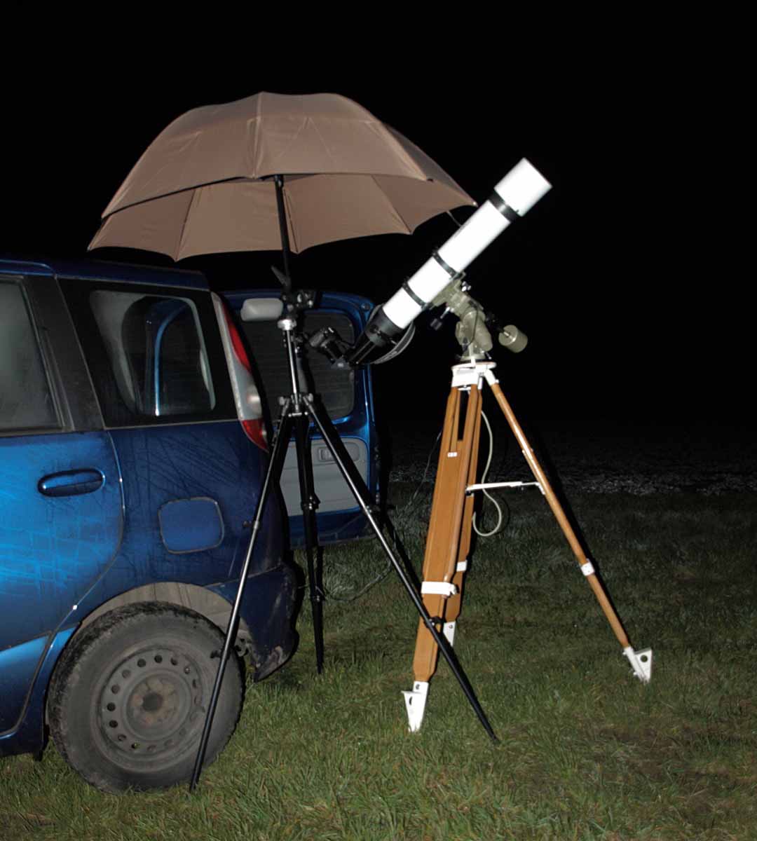

Hier möchte ich noch mal meine Erfahrung bei meinem letzten Astroeinsatz (Mond-Hesiodus-Lichtstrahl) mitteilen:
Interessant war der Test mit dem Regenschirm: es drohte bei der Kälte ja Taubefall des ganzen Teleskops mit dem Bino bzw. der Kamera (gerade diese sollte nicht nass werden).
Ergebnis: kein Taubefall unter dem Regenschirm, etwas wärmerer Kopf !! Am Ende war nur die Taukappe und dann auch die Objektivlinse komplett nass (habe noch keine Taukappen-Heizung)sowie das ganze Auto, aber alles unter dem Schirm nicht.
Der Regenschirm ist neu von Aldi für 6,99 mit Spannweite 1,35m als Familienregenschirm, dazu ein Schirmhalter für knapp 5,00 vom Kamerazubehörhandel und ein Fotostativ.
