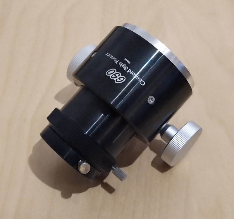

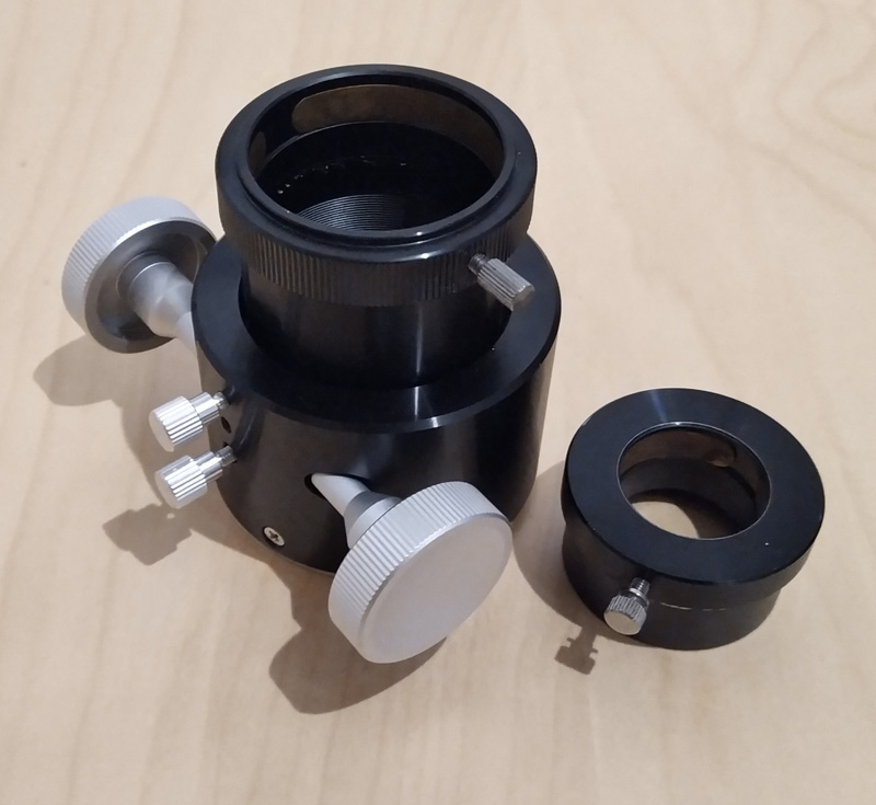

Nach etwas Überlegen entschloss ich mich zu einer spechtmäßigen Lösung: Der OAZ sollte ersetzt werden, wieder nur unter Verwendung von Gebrauchtteilen und etwas Heimwerken. Vom Rückbau meines alten 12,5" Meade Starfinders hatte ich noch einen gebrauchten Crayford-OAZ, der schon damals den originalen Kunststoffauszug ersetzte:
Crayford mit 2"/1,25"-Adapter
Ursprünglich für einen Newton konzipiert, hat er nur einen Verstellbereich von 40mm und sitzt auf einem Rahmen, der auf einen Tubus für Dobsons der 12"-Klasse passt. Der wurde abmontiert und der konische Ansatz wurde von Hand mit einer Metallfeile zylindrisch so abgefeilt, dass er genau in ein 80mm-Alurohr mit 76mm Innendurchmesser passt (linkes Bild, metallischer Ansatz rechts oben). Vorher maß ich die Fokuslage meiner Okulare, sodass alle in den Verstellbereich von 40mm passten.

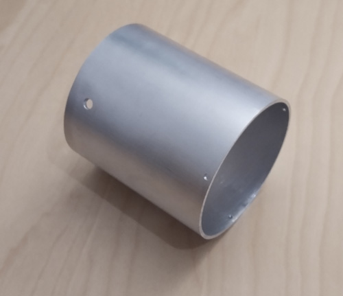

Das Alurohr wurde entsprechend mit einer Metallsäge von Hand gekürzt. Es enthielt dann noch Bohrungen zur Befestigung am Tubus und Kernlöcher, in die ich Gewinde für die Madenschrauben zur Fixierung des OAZ schnitt:

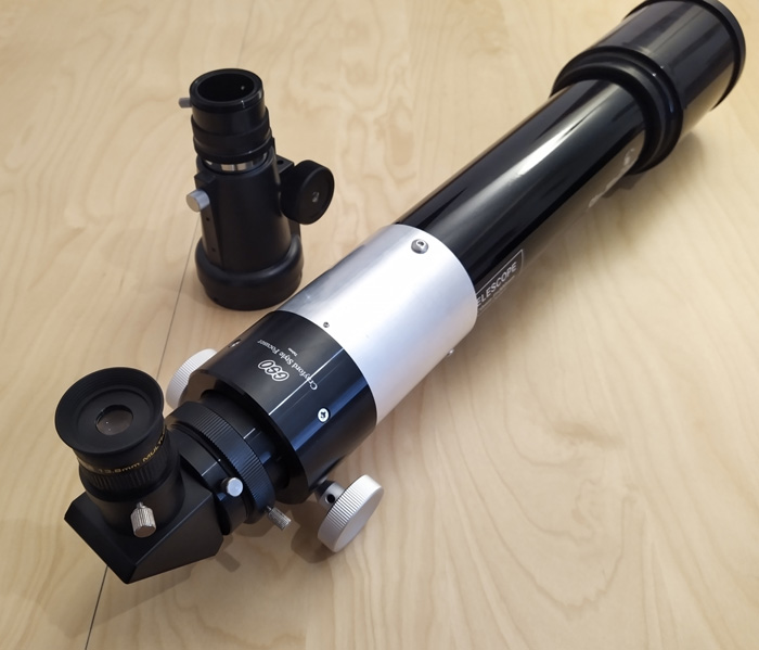

Anschließend wurde das Alurohr innen noch mit schwarzer Veloursfolie beklebt, am Tubus befestigt und der OAZ angeschraubt. Auch die Justierung stimmte:
alter und neuer OAZ
Es ist nun sehr stabil geworden, vielleicht mit der 2"-Möglichkeit etwas überdimensioniert, aber man kann da jetzt wirklich mit einer T2-Verlängerung eine Kamera dranhängen, es wackelt nicht und die Fokussierung ist mit dem Crayford jetzt spielfrei...
