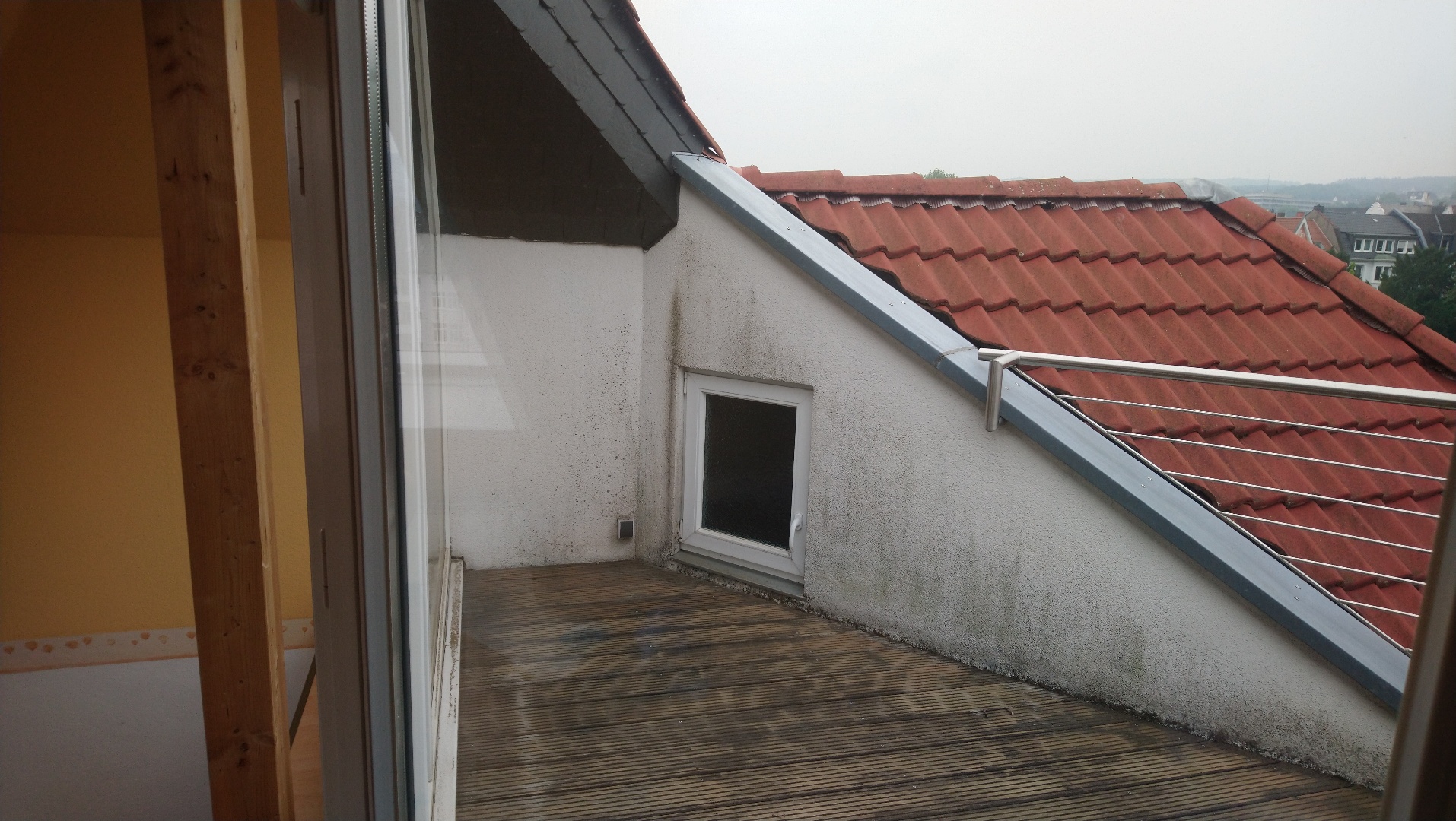

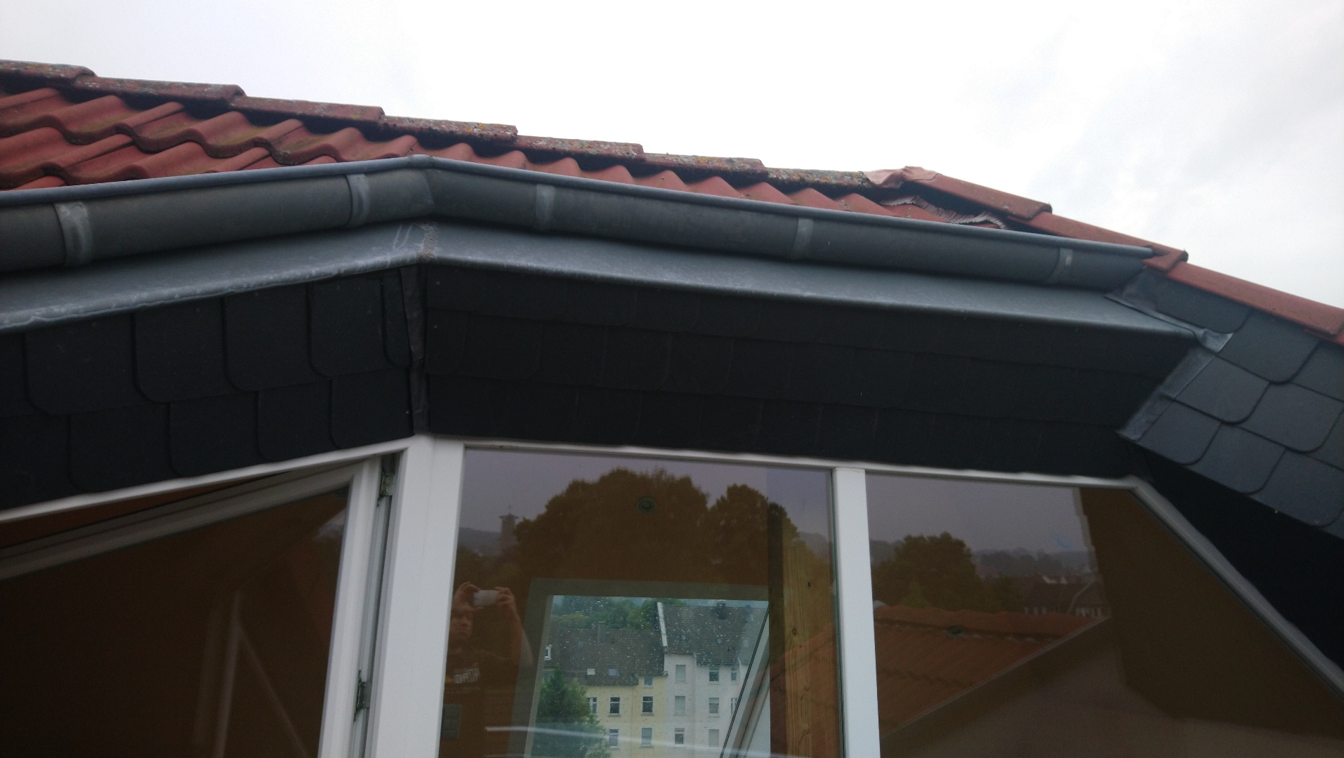

Vielen Dank für eure Antworten. Ich mache mir morgen genauer Gedanken darüber und recherchiere weiter. An dieser Stelle aber eben ein Bild vom Balkon (Maße weiß ich leider nicht).
(Neueinzug: Muss noch alles sauber gemacht werden :3)

Dein Balkon sieht schön aus, allerdings ist bei den Holzleisten mit Schwingungen zu rechnen. Für Fotografie nicht zu erstrebenswert. Aber auch da gibt es Lösungen :)
Nicht bewegen ist die kostengünstigste ^^

Von der Tiefe her ist der Balkon, nach Deinem Bild, prima.
Tiefer als der meine mit 1,60m.
Was schon angemerkt wurde, ist der Holzboden. Schwingungen, lose Latten etc. usw..
Auch wenn ich sage das er von der Tiefe her prima ist, habe ich so meine Bedenken einen Newton parallaktisch als auch Alt/AZ zu montieren.
Warum?
So nach dem Bild her kannst Du Dein zukünftiges Teleskop (hier jetzt insgesammt gemeint, Stativ, Achsenkreuz und Tubus) nur im Bereich der Gitterbrüstung aufstellen. Bis zu dem Bereich wo das Gitter an die Dachschräge links anstößt.
Schätze das mal auf zwei Meter von rechts des Dachabschlusses rüber nach links.
Da jetzt ein Newton seinen Einblick in das Okular Vorne hat, musst Du ein gutes Stück weg von der Gitterbrüstung mit Deinem Stativ.
Du willst ja keine akrobatischen Kunststücke vollführen um in das Okular zu schauen.
Wenn Du jetzt das Stativ mit dem passenden Abstand, damit Du gut und vor allem sicher an Dein Okular kommst, vor den linken Gitterpfeiler stellst und dann nach rechts schwenkst schaust Du in Deine Wohnung :D. Da wird Dir also Himmel weggenommen.
Linksrüber ist da weniger ein Problem. Da kannst Du halt nur ab einem bestimmten Winkel über das Dach schauen.
Bei der späteren Astrofotografie relativiert sich das dann wohl wieder. Dann ist ja die Kamera am OAZ (Okularauszug) adaptiert und der ist es, wenn sie fest adaptiert ist, egal ob sie in der Luft schwebt. Also kannst Du weiter nach rechts schwenken.
Visuell, nun ja nimmst Du Dir selbst "Beobachtungsfläche" vom Himmel weg.
Das ist der Nachteil von Balkonen die mit ungefähr mit der Hauswand abschließen. Bei Balkonen die an die Hauswand "drangepappt" sind ist das nicht so.
Bei einem Dobson, da hängt der Newton ja in der RockerBox, ist es das Gleiche. Okular halt vorne.
Obendrein musst Du den Dobsen noch aufbocken, damit Du über Deine Gitterbrüstung beobachten kannst.
So was zu "basteln" ist aber kein Hexenwerk, hab selbst ich geschafft.
Ich spreche da aus eigener Erfahrung.
Wie gesagt mein Balkon ist 1,60m tief, da kann ich grundsätzlich und auch praktisch Teleskope mit 1200 Brennweite noch leidlich bequem nutzen. Besser ist 1000mm Brennweite, da ist es wirklich komfortabel.
Das gilt jetzt für Teleskope wo Brennweite ungefähr Baulänge ist. Katadioptrische Teleskope sind da ausgenommen.
Über die Brennweite/Baulänge brauchst Du Dir, da Dein Balkon eine wunderbare Tiefe (nach Bild, Maße wären schön) hat, nicht wirklich einen Kopf machen. Da wirst Du bequem drumherum stolzieren können ;).
Worauf ich hinaus will, denk mal über Refraktoren und katadioptrische Teleskope nach.
Refraktoren, in ihren Spielarten FH (Frauenhofer), Apo (Apochromatisch), sind Linsenteleskope.
Katadioptrische Teleskope nutzen zur Erzeugung des Bildes Linsen, genauer Korrektionsplatten, und Spiegel.
Den Vorteil den beide Systeme haben ist, der Einblick in Dein Okular ist Hinten.
Somit kannst Du Dein Stativ bis an Deine Gitterbrüstung stellen.
Der Optik Vorne ist es, wie der Kamera, egal ob sie in der Luft schwebt.
Du aber kannst bei deiner Balkontiefe (nach Bild, Maße wären schön) hinten bequem und sicher werkeln.

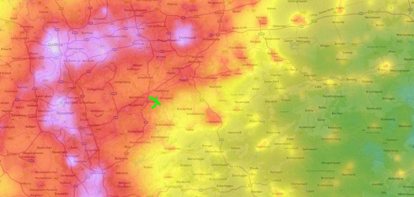

Bei Bortle irgendwas zwischen 4 und 5. Wenig Störlicht, bis auf gelegentlich Katzen die durch Nachbars Bewegungsmelder laufen :D.

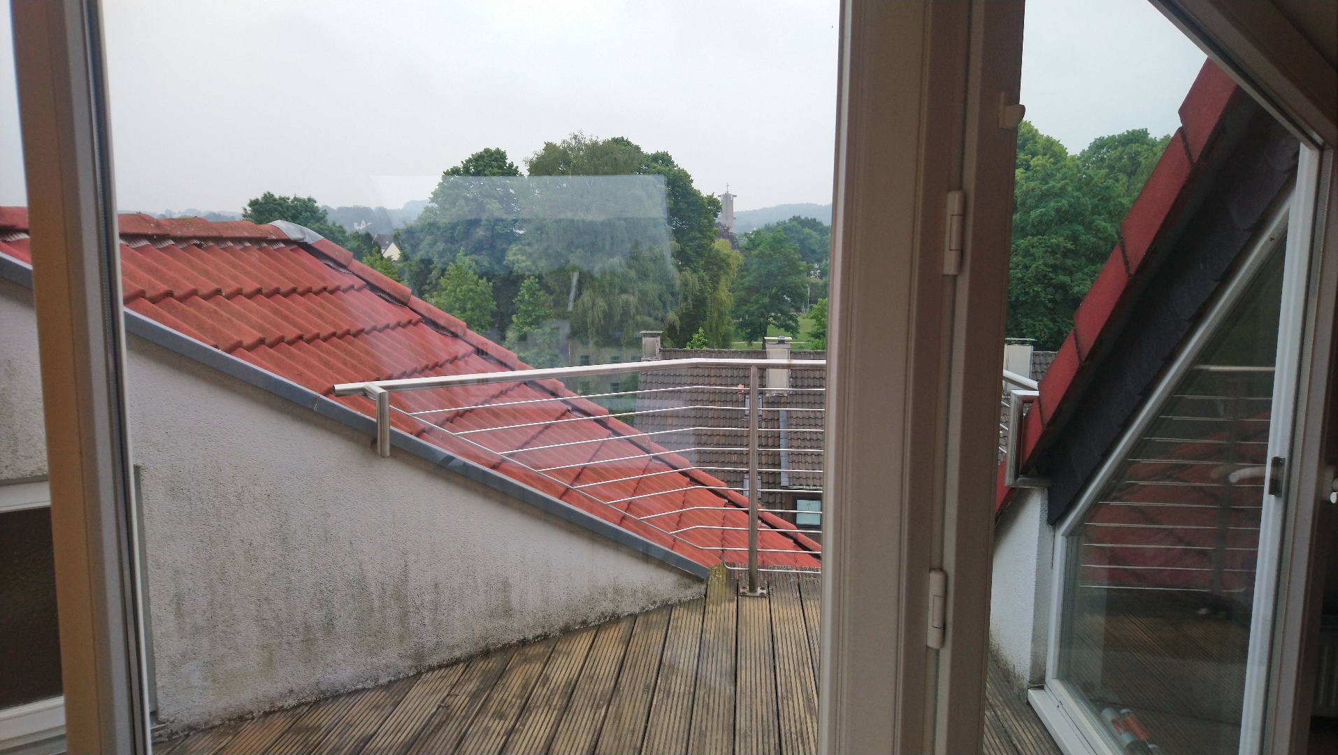

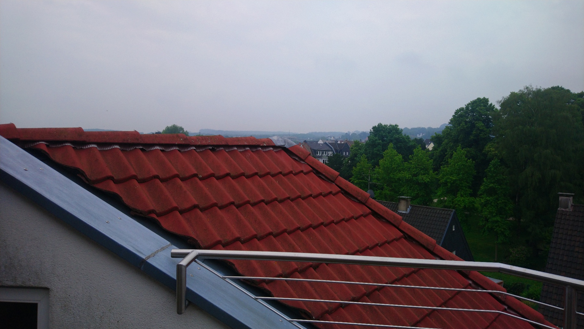

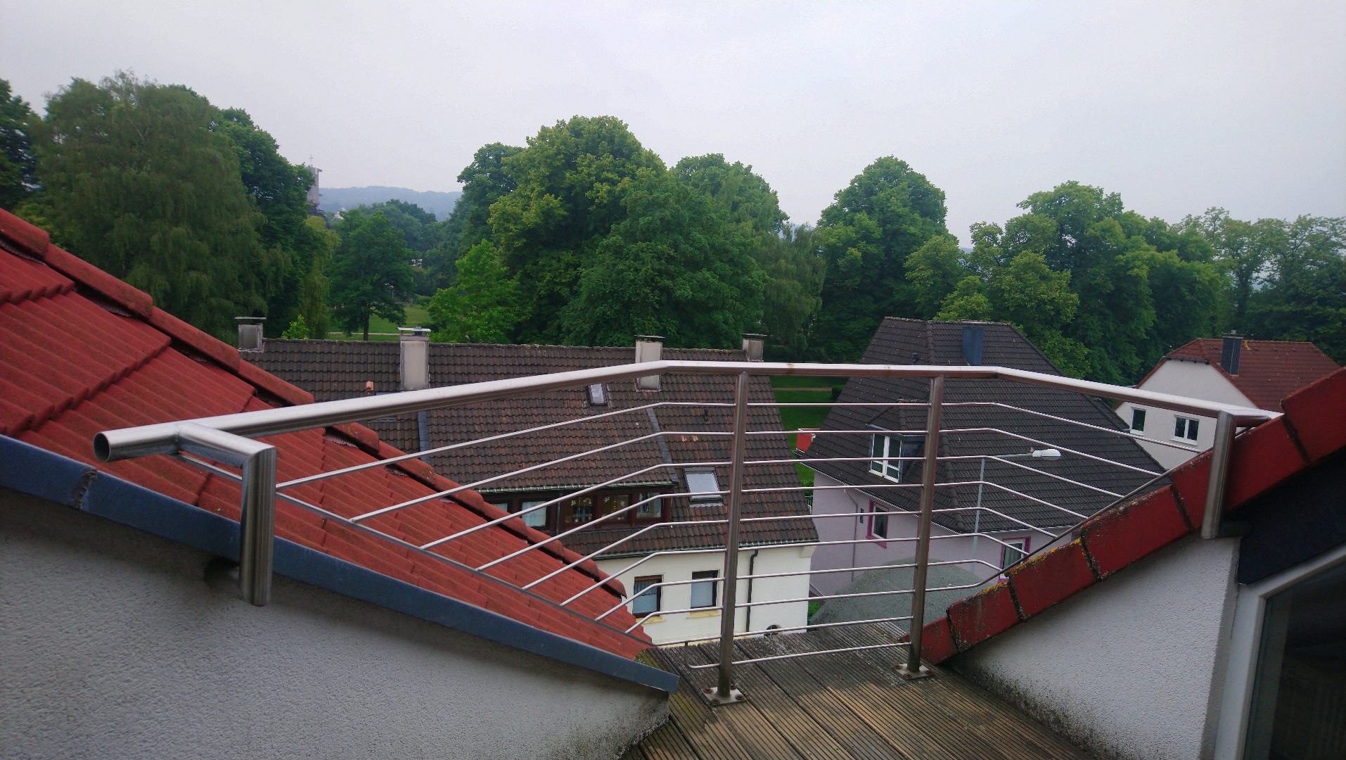

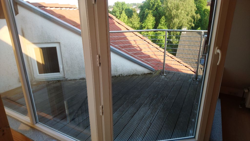

Hallo Dennis,
auf Deinem DSC_0106 sieht man jetzt gut wie es ausschaut auf Deinem Balkon.
Auf der rechten Seite schließt die Gitterbrüstung nicht direkt mit dem Dach ab, wie ich zuerst gedacht hatte wg. Deines aller ersten Bild.
Da denke ich schon, dass Du mit einem Dobson klar kommst, der aber trotzdem aufgebockt werden muss, damit Du über die Brüstung kommst.

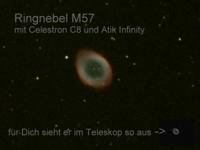

Saturn und Jupiter sind nicht zu übersehen. Es sind einfach die hellsten Objekte abends im Süden - nach dem Mond. Morgens ist es derzeit die Venus. Tipp: morgen früh stehen Venus und Mond recht dicht zusammen - also wenn das Wetter gut ist kannst Du mal einen Blick riskieren! So um 5 Uhr wäre noch eine gute Zeit bevor es zu hell wird.
Der nächste Schritt wäre jetzt über die Sternbilder mal nach etwas schwierigeren Objekten zu suchen. Da empfehle ich den Planetarischen Nebel M57 als nächste Herausforderung. Der steht in der Leier genau in der Mitte zwischen den zwei unteren Sternen γLyr und βLyr. Ist sehr einfach zu finden und sollte mit Deinem Teleskop auf jeden Fall sehr gut zu sehen sein!
Viel Spaß!
