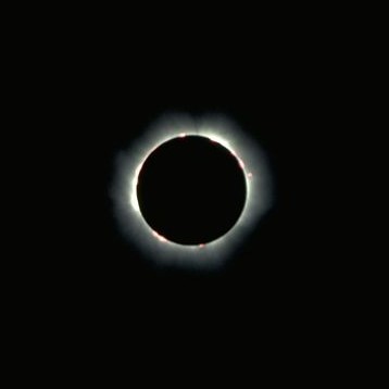

Anlässlich der Sonnenfinsternis von 1999 habe ich mir ein preiswertes Teleobjektiv der Fa. Beroflex mit 500mm Brennweite und f/8 zugelegt, um dieses Ereignis im Bild festzuhalten. Das ist voll und ganz gelungen, hier ein Beispiel:

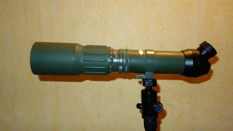

Danach kam das Tele mit einem als Zubehör erhältlichen Umkehrprisma als Spektiv zum Einsatz. Natürlich habe ich es auch am Sternenhimmel ausprobiert, allerdings war das Ergebnis wenig berauschend. Das Gesichtsfeld war recht klein und die Sterne wollten sich nicht punktförmig zeigen. So habe ich diesen Anwendungsbereich wieder aus den Augen verloren, bis ich hier im Forum und dann auch im WWW über einige Beiträge dazu gestolpert bin.

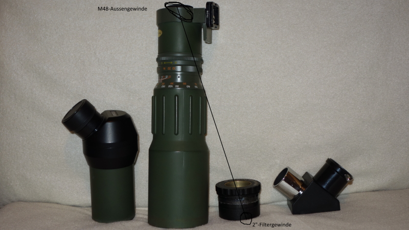

Um mit vorhandenem Zubehör aus dem Tele einen brauchbaren Refraktor zu machen, musste ich mir nur noch einen Zenitspiegel zulegen, da ich keine Turnübungen am Okular machen wollte. Das kameraseitige Objektivrohr lässt sich abschrauben und gibt ein M48-Aussengewinde frei. Dort passt mein Okularadapter mit seinem 2„- Filtergewinde drauf. Jetzt den Zenitspiegel und ein Okular eingesetzt und scharfstellen. Klappt, ich komme in den Fokus!!

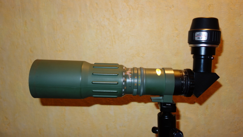

Kurze Zeit später konnte ich einen ersten Sterntest vornehmen. Da ich mit Refraktoren überhaupt keine Erfahrung habe, schildere ich hier meine subjektiven Eindrücke. Mit meinen drei Pentax-Okularen war das Bild bis zum Rand scharf und kontrastreich. Farbsäume an hellen Sternen waren nicht zu sehen, aber am tollsten war im 21er Okular das große Gesichtsfeld von knapp 3 Grad. Dafür hat sich die kleine Investition in den Zenitspiegel gelohnt. Einziger Schwachpunkt ist momentan das unterdimensionierte Stativ, aber da findet sich bestimmt auch noch eine Alternative.
Vorher......Nachher

Mit einem der etwas jüngeren Auflagen mit 67 mm Filtergewinde und vergütetem hinteren Doublett
geht das auch sehr gut und die Abbildung in meinem Exemplar ist wirklich klasse. Wer also so ein
ungenutztes Tele herumliegen hat, sollte das mal probieren. Ich habe den einfachen 1 1/4´´ auf T2 Adapter
und den 2`` > T2 Steckadapter von TS auf der Drehbank jeweils ein bisschen gekürzt und komme nun mit dem Baader Zoom Mark IV in den Fokus - genial. Auch meine Nagler funktionieren :-))
