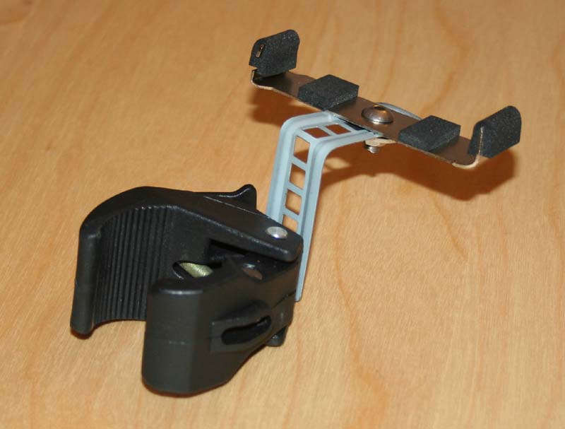

Für Mondfotos am Dobson habe ich mir eine kleine Smartphone-Klemme mit Teilen aus der Kramschublade gebastelt. Warum immer alles neu kaufen, wenn man sich vieles gratis oder für wenig Geld selbst basteln kann?
Mit einer alten Fahrradrahmenhalterung, zwei PC-Schachtabdeckungen, zwei Schrauben und etwas Polsterung war´s in einer Stunde fertig:
Die obere Klemme habe ich mir passend für ein altes Smartphone gebogen, man kann es so genau über das Okular bringen, höhenverstellbar und drehbar:
In die Klemme passen Okulare mit verschiedenen Durchmessern, man kann sie einfach festschrauben.

Hallo Volker,
trotzdem würde ich das Smartphone zusätzlich gegen Runterfallen sichern (mit Gummiband o.Ä.). Auf die Klemmung zwischen den zwei Backen würde ich mich nicht verlassen. Mir ist ganz am Anfang meiner "Astrofotografiekarierre" auch mal ein Smartphone aus einem einfachen Smartphonehalter auf Terrassensteinfliesen gefallen. Die Fliesen haben gewonnen.

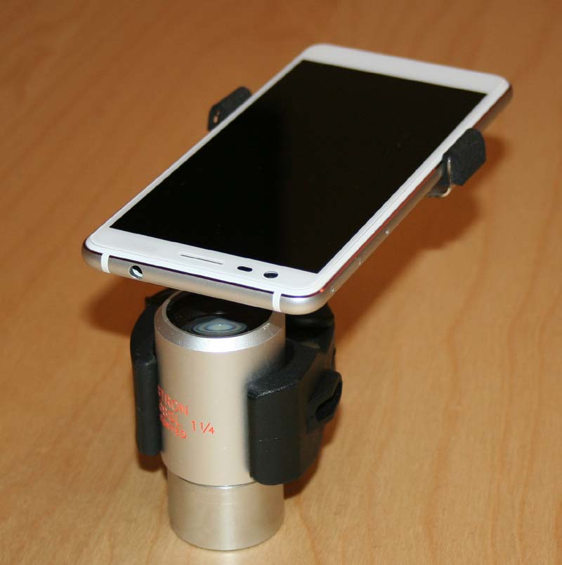

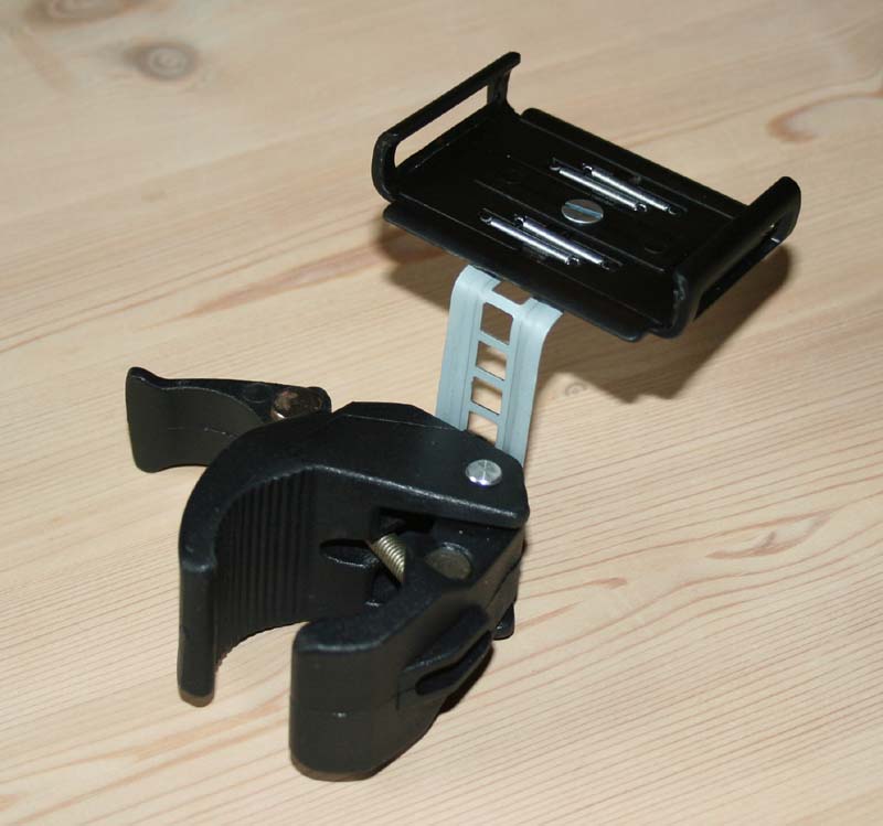

Heikos Bedenken haben mich zum Nachdenken gebracht, also ging ich nochmal zu meiner Kramschublade. Und wirklich, da gab es noch ein altes Universaletui für Smartphones mit einer drehbaren Kunststoffklemme drin, deren Klammerabstand durch Federn sogar variabel ist. Rausmontiert, ummontiert und fertig war dann die Version 2.0 meiner Smartphoneklemme:
Echt prima, jetzt kann ich auch mein aktuelles Gerät verwenden, das ein bisserl breiter ist. Den "astronomischen Elchtest" hat das Ding auch bestanden, alles stabil, nichts fällt. Danke nochmal an Heiko an dieser Stelle!
salü, volker. :coffee:

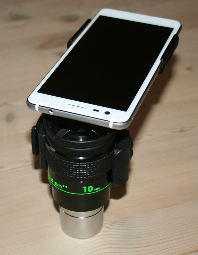

...bleibt noch die Frage für ein geeignetes Projektionsokular. Ich habe noch zwei Okulare der alten TV-Radian-Serie mit den Brennweiten 10mm und 18mm. Die Vorzüge wären hier die Abbildungsqualität und das ggb. Orthos und Plössls deutlich größere Gesichtsfeld von 60° bei gleichzeitig großem Pupillen- bzw. Kamera-Abstand. Wenn die Klammer der Smartphone-Klemme um die verschiebbare Augenmuschel angebracht wird, hat man dann am Teleskop acht schnell wählbare (klickbare) Möglichkeiten für den Abstand der Kamera zur Augenlinse, ohne dass man mit einem Inbusschlüssel oder einer Klemmschraube hantieren müsste:
salü, volker.

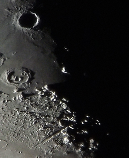

Ja, nun ist es endlich soweit. Sicher ist manches noch zu verbessern, alle Ergebnisse sind bisher nur JPEG-Dateien. Schaun mer mal...
Schnappschuss von Autolycus, Aristillus und Cassini. 1/250 sec (ISO 200) am f/5 10"-Dobson. ;-)

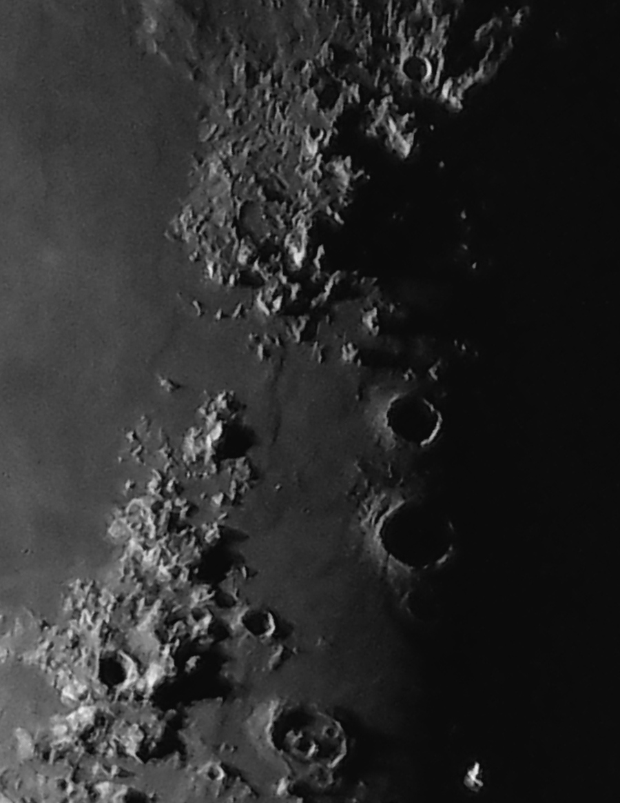

Ich habe den Blechbügel durch einen stabileren Metallwinkel ersetzt, jetzt vibriert nichts mehr. Nach einigen Tests mit unterschiedlichen Okulartypen und Brennweiten verwende ich mit der Selbstbauklemme jetzt nur noch das 10mm Radian, es bleibt mit Klemme und Handy fest im Okularkoffer und ist dann bei gutem Seeing schnell einsatzbereit:
(Aristillus, Cassini und Alpental, 1/50sec-Schnappschuss, Nokia 3.1 am 12,5"-Meade Starfinder)

... Wenn ich Fotos machen will, stecke ich das Okular mit Halterung plus Handy einfach in den OAZ. Da die Halterung direkt an der verschiebbaren Augenmuschel des Radian angeklemmt ist, hat man dann direkt acht schnell klickbare Möglichkeiten zur Abstandsveränderung Okularaugenlinse-Kamera: ...

die Radian von TeleVue sind schon eine etwas ältere Okularserie, die aber m.M. nach immer noch hervorragende Eigenschaften hat, z.B. beinahe orthoskopische Eigenschaften, 20mm Augenabstand, (fast) keine Verzeichnung. Die verschiebbare Augenmuschel haben z.B. auch die neuen TV DeLite. Sie dienen dazu, die Pupille möglichst zentrisch in optimalem Abstand über der Augenlinse zu positionieren. Bei Projektionen kann man so leicht den optimalen Abstand zur Kamera einstellen.
