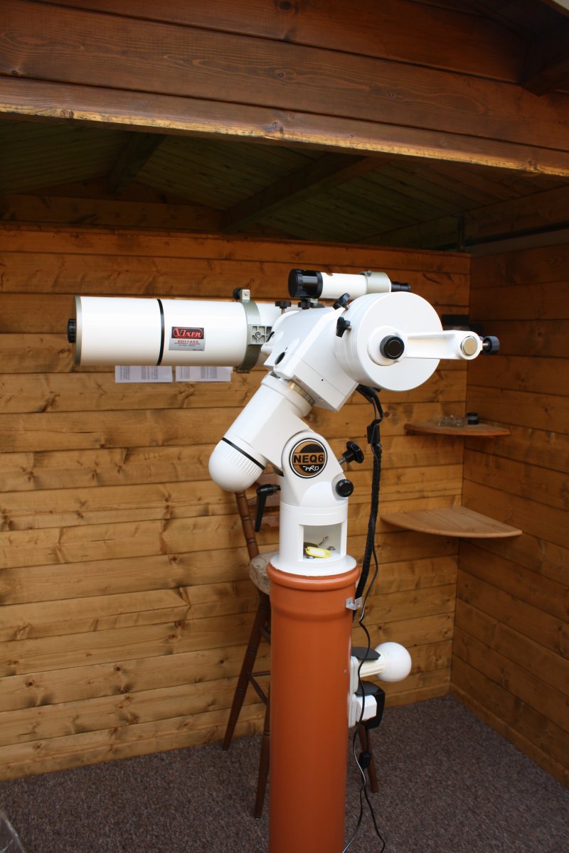

Hallo Peter,
stell Dir eine, zwei, drei Kiste(n) auf einen Tisch und halte ein Papprohr, wie Du es brauchst.
Man kann das nicht anders beantworten.
Wenn Du ein bestimmtes Rohr im Auge hast, kann man Dir sicherlich Vorschläge machen.
Für Besuchergruppen ist es erstrecht nicht möglich: Ich habe einen kleinen Tritt für die kleinen ud nehme grundsätzlich das ZP, damit kann man sehr hoch und sehr tief einstellen.

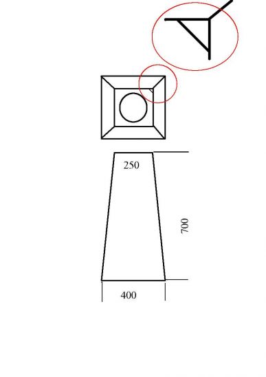

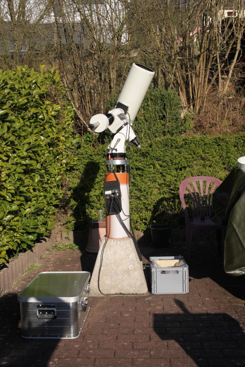

Noch etwas: Das Betonfundament ist ein großer Aufwand. Ich empfehle Dir eine freistehende Säule:
Das KG - Rohr in einen Pyramidenstumpf von ca 0.5m Höhe und die Grundfläche entsprechend der gewünschten Kippkante eingießen wiegt je nach Ausbau 100 bis 200 kg und ist transportabel. Kabelkanäle und Trageöffnungen direkt eingießen. Drei Füße bleiben unten eingeschalt.
Der Vorteil: Es schwingt schnell aus, da es nicht wie ein Schraubstock einspannt.

Hallo Carsten,
So eine freistehende Betonsäule kannst Du nur auf bereits gut befestigte Untergründe stellen.
Baust Du so ein Ding auf die Wiese, wird es Dir über kurz oder lang einsinken.
Da kannst Du wahrscheinlich jeden Tag neu einscheinern.
Und ich bezweifle mal, dass man eine 200Kg Betonsäule noch „transportabel“ bezeichnen kann.
Auf einer Mietterrasse, wo spurloser Rückbau möglich sein muss, ist so ein massereicher Unterbau bestimmt nicht schlecht, aber im Garten gründet man immer noch am besten tief.

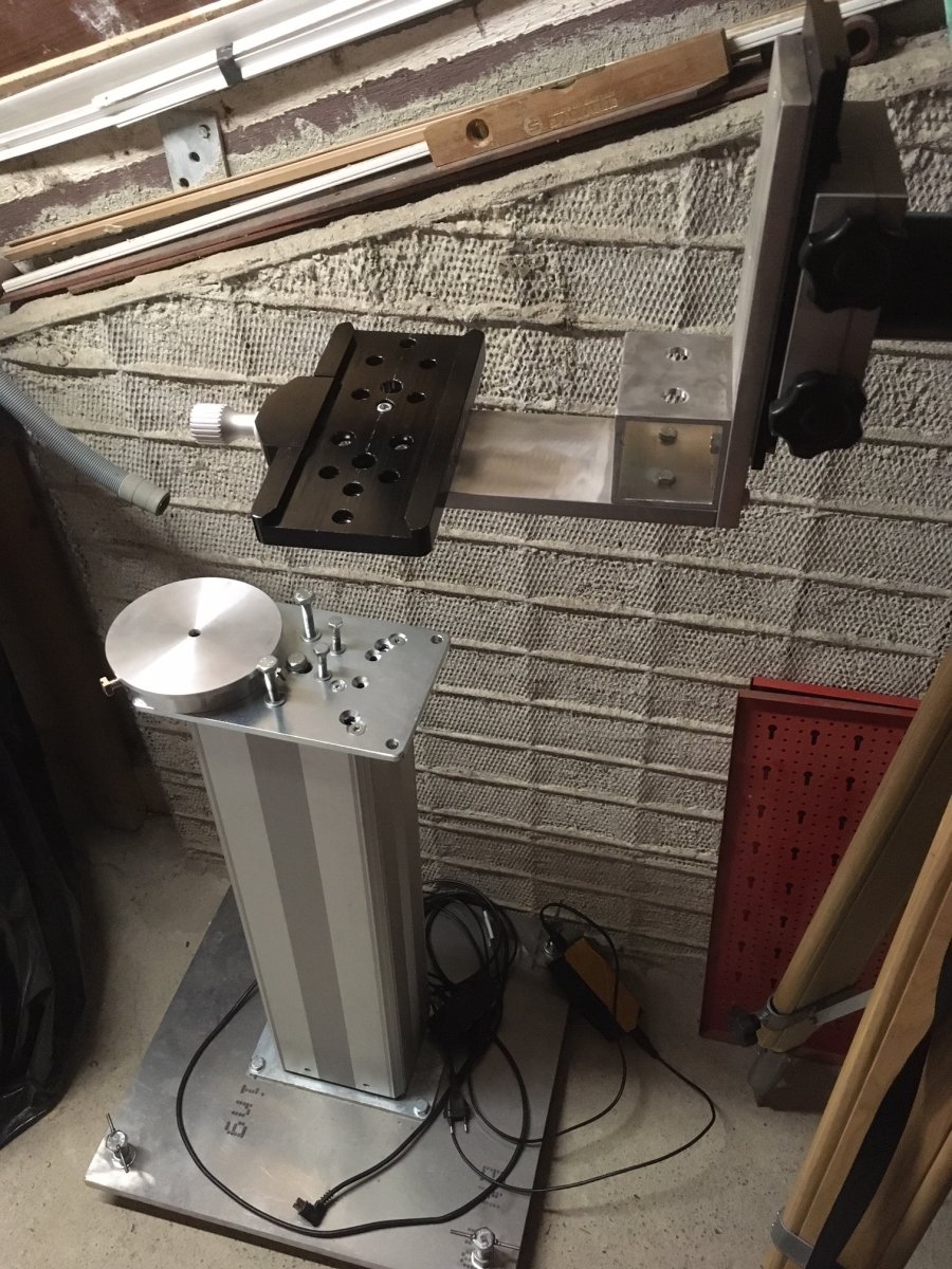

hast du schon mal an eine höhenverstellbare Säule gedacht? Die gibts pneumatisch oder mit Spindelantrieb. Ich hab so eine Säule mal günstig für 150€ mit Steuerung bekommen. Meine Hubsäule ist 55cm verstellbar und trägt 400kg, das reicht für alle Eventualitäten aus.
CS Alex

Ja klar der Untergrund muss befestigt sein.
2 Schaufelstiele durch die vorbereiteten Löcher im Klotz und 4 Mann geht locker.
Aber ist ja nur eine mögliche Lösung. Und mir ging es um die Flexibilität.

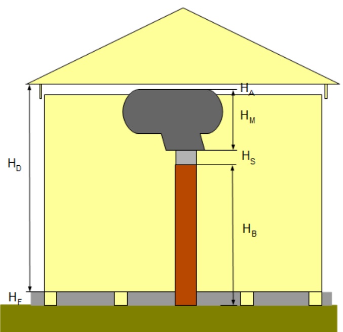

Vor dem Bau einer eigenen Sternwarte in der Form einer Rolldachhütte stellt sich die Frage, wie in
dieser das Teleskop aufgestellt werden soll. Eine Betonsäule bietet gegenüber einem Stativ eine
hohe Stabilität und wird von vielen Sternfreunden bevorzugt, da in ihr auch die Stromleitungen
verlegt (mit einbetoniert) werden können. Da die Höhe der Betonsäule (HB) nur mit großem
Aufwand nachträglich verändert werden kann, gilt es, diese über dem Erdboden am Aufstellort zu
bestimmen. Die Betonsäule darf maximal so hoch sein, dass nach Herstellung des Fundamentes,
dem Aufbau der Rolldachhütte sowie der Montage des Säulenadapters, der Montierung und der
Optik einschließlich Rohrschellen, Sucher, Leitrohr und anderen Anbauten das Dach noch abgerollt
werden kann, ohne dass dieses anstößt.
Zum Aufbau einer Rolldachhütte muss ein Fundament hergestellt werden. Dieses kann eine zu
gießende Bodenplatte oder auch eine waagerecht zu plattierende Fläche sein. Die Höhe dieses
Fundamentes über dem Erdboden ist bei einem waagerechten Aufstellort meist gering, da es
weitgehend in den Erdboden eingebaut wird. Wir bezeichnen diese hier mit HF.
Die Rolldachhütte wird auf einer druckimprägnierten Holzbalkenunterlage oder auf einem
druckimprägnierten Bodenrahmen errichtet. Die Höhe der Unterkante des abrollbaren Daches über
dem Fundament sei HD.
Für die Bestimmung der Höhe der Montierung einschließlich Rohrschellen, Sucher, Leitrohr und
anderen Anbauten baut man dieses alles am besten auf einem vorhandenen Stativ auf. Hierbei sollte die Gerätekonfiguration so eingestellt werden, dass sie die geringste Gesamthöhe hat (Abb. 1). Der zwischen der Unterkante der Montierung und der höchsten Stelle der Gerätekonfiguration
gemessene Wert ist HM.
Wir benötigen noch die Höhe des Säulenadapters HS. Außerdem berücksichtigen wir noch einen
Wert HA von mindestens 4 cm. Dieser Wert soll Messungenauigkeiten und den
Schrumpfungsprozess des Holzes bei Blockbohlen berücksichtigen sowie den Komfort erhöhen.
Niemand möchte vor jeder Bewegung des Rolldaches die geringste Gesamthöhe der
Gerätekonfiguration millimetergenau einstellen müssen.
Durch Einsetzen aller ermittelten Werte kann die maximale Höhe der herzustellenden Betonsäule
über dem Erdboden HB wie folgt bestimmt werden: HB = HF + HD - HS - HM - HA
Der so erhaltene Wert für die maximale Höhe der Betonsäule kann unter Hinnahme einer geringeren Horizontsicht reduziert werden. Soll die Montage einer höheren Montierung oder Optik möglich bleiben, ist eine geringere Höhe der Betonsäule zu empfehlen. Eine höhere Montierung oder Optik kann aber auch später noch ermöglicht werden, wenn bei der niedrigeren Montierung oder Optik ein Säulenadapter größerer Höhe verwendet wird und die höhere Montierung oder Optik durch einen Säulenadapter geringerer Höhe ausgeglichen wird.
Vielleicht sind einige Aspekte für dich brauchbar.

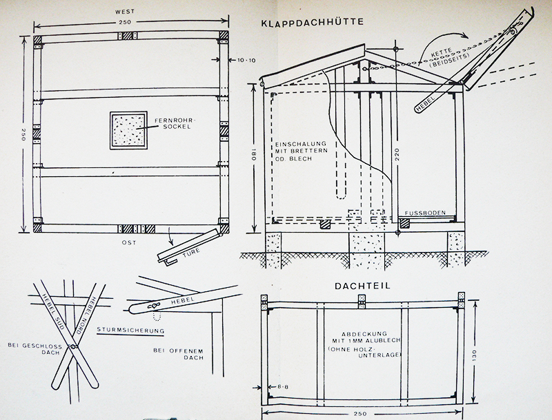

Der Plan meiner KLAPPDACHHÜTTE stammt aus dem SuW. - Taschenbuch 1 von Hans Oberndorfer, nach dem Vorbild von der Volkssternwarte München auf dem Dach des Deutschen Museums und wurde von mir genau so aber in 3x3m Größe ausgeführt! Dieser Plan kann ja vielleicht auch heute noch zum selbstbau anregen!
