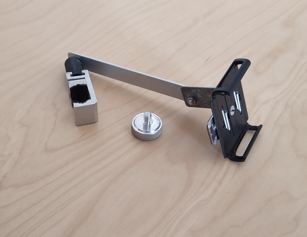

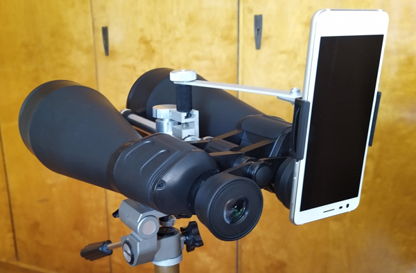

Ich habe mir jetzt auch für´s Fernglas eine Smartphoneklemme gebastelt. Wie immer, versuche ich solche Sachen aus Teilen zu bauen, die man in der astronomischen Kramschublade hat. Es macht mehr Spaß, als etwas fertig zu bestellen. Und wenn man´s selber macht, passt´s auch hinterher...
Die Klemme besteht aus einer alten Stativhalterung der 80er Jahre, einer Universalhandyhalterung für Smartphones aus Plastik, einem Stuhlwinkel und einer Verlängerung:

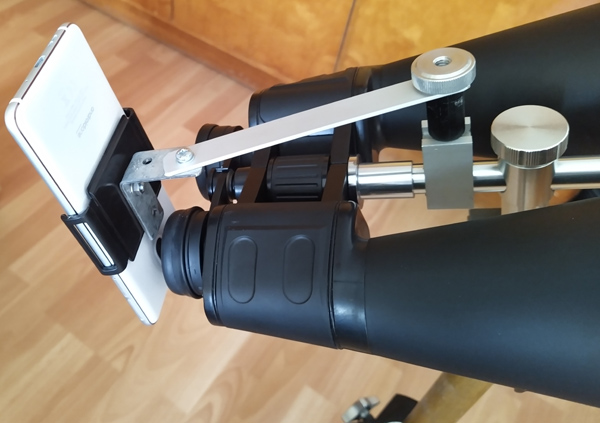

...das Handy kann mit seiner Kamera genau im benötigten Abstand vor das Okular gebracht werden:
...ohne Zittern, ohne Abschattungseffekte, ohne Verkippen:
...in einer Stunde war die Klemme fertig, sie funktioniert sogar... ;-)

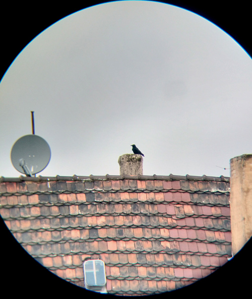

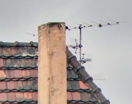

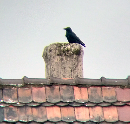

Die Verlängerung aus Alu war nicht optimal. Bei schwereren Smartphones biegt sie sich leicht durch bzw. gerät auch bei leichteren Geräten ins Schwingen. Ich habe sie durch eine Flachstange aus 4mm dickem Stahl ersetzt.
Erste Probefotos und Vergrößerungen an meinem TS 20x80... ;-)
